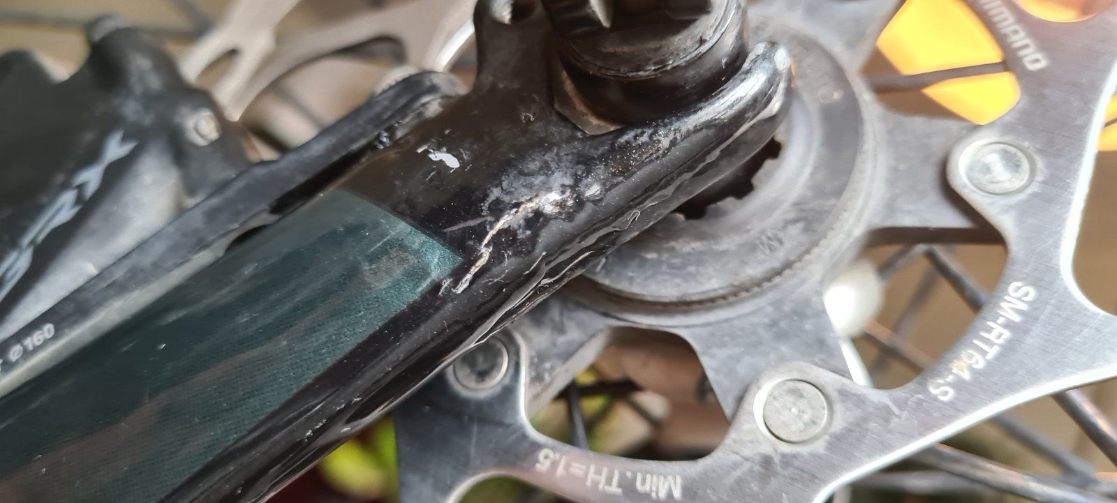

Hallo zusammen,
bei der gestrigen Ausfahrt habe ich ein knarzen vernehmen können, weshalb ich mein Scott Speedster Gravel 30 von 2020 (Link) heute genauer unter die Lupe nehmen wollte. Dabei fiel mir ein Riss und Unebenheiten in der Gabel nahe der Achse auf.
Die Stelle, genau an den Befestigungsschrauben des Bremssattelt ließen mich zuerst an zu fest angezogenen Schrauben denken. Ich habe die aber immer nur mit 6Nm angezogen, empfohlen sind 6-8Nm.
Ich befürchte diese Gabel nicht mehr nutzen zu können, wie seht ihr das? Und falls die hinüber ist, lohnt sich ein Austausch oder am besten gleich neu kaufen?
Vielen Dank!

Willst du wirklich wegen einer defekten Gabel das komplette Rad wegwerfen?
Je nach Zustand der Verschleißteile halte ich das für absoluten Blödsinn.
Wollen nicht, aber ich spiele sowieso schon länger mit dem Gedanken den fahrbaren Untersatz zu wechseln, das Rad hat noch eine Schnellspannerachse und die nervt manchmal. Gefahren bin ich 20.000 - 25.000km mit dem Rad. Kurbel, Kassette, Kette und Laufräder wurden alle einmal gewechselt bisher.
Wenn sich die Gabel ohne Probleme wechseln lässt dann lasse ich das natürlich reparieren. Wenn die Reparatur großen Aufwand/Kosten bedeutet verkaufe ich es als defekt und decke mich neu ein :)
Laß doch die Gabel von einem Carbon Laden reparieren. Kostet ebbes Euro und gut ist.

Update: Die Werkstatt hat mir von einer weiteren Nutzung stark abgeraten. Scott bietet eine Ersatzgabel für 454€ an. Neupreis des Rads waren 1299€ :spinner:
Schau mal im ebay shop von Schlierseer Bikeparts. Da gibts Cube Carbongabeln für 140 bis 200€
Musst halt drauf achten dass du den richtigen Schaft bekommst.
Gibt ja
1 1/8“ durchgängig
1 1/8“ auf 1 1/4“ tapered
1 1/8“ auf 1,5“ tapered
Oben Unten
