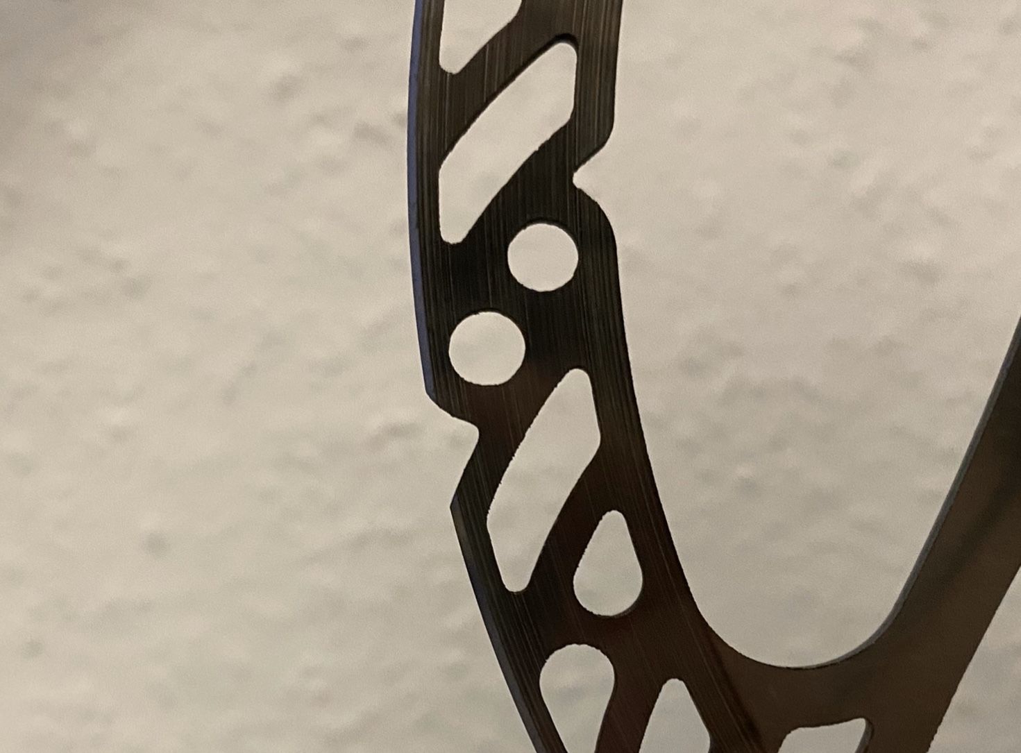

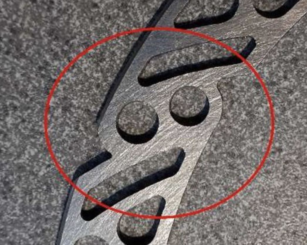

Okay, dann erklär kurz folgendes: Die „Schwachstelle“ ist dank der Bilder sehr genau beschrieben. Wieso kann es da zu Rissen/Brüchen kommen und bei der 203er bei genau gleichem Aufbau nicht? Mir stellt sich die Frage ebenfalls.

Dass sich an dieser Stelle Risse in der "optimierten" Scheibe zeigen ist wenig verwunderlich. Während des Bremsvorgangs entsteht in der Einkerbung ein Biegemoment, welches zur einer enormen Spannungskonzentration in der Spitze der Einkerbung führt. Dadurch wird die Ermüdungsbeanspruchbarkeit, denn von nichts anderem reden wir hier, deutlich herabgesetzt. Ich verstehe allerdings nicht, wieso diese Tatsache in der Entwicklung niemandem aufgefallen ist. Wenn man die Scheibe mit ANSYS modelliert und anschließend realitätsnah belastet, sollte in der Kerbe unübersehbar die Post abgehen.
Der Reibring einer 203er Scheibe kann schon aus Prinzip nicht "genau gleich" wie der einer 160er oder 180er Scheibe aufgebaut sein...
(größerer Durchmesser, gleiche Reibringbreite)
An den Stellen, die bei einer 160er und 180er reißen können ist bei einer 203er signifikant mehr Material vorhanden:

Okay DAS verstehe sogar ich. Es sieht halt sehr ähnlich aus. Auf deinem Bild ist die hintere die 203er richtig?
Ich habs korrigiert. Das "zusätzlich" sollte im Sinne einerzusätzlichen Option verstanden verden.

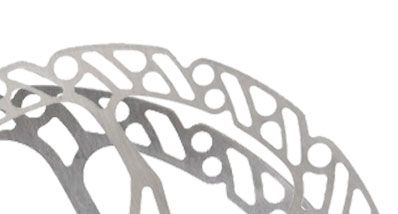

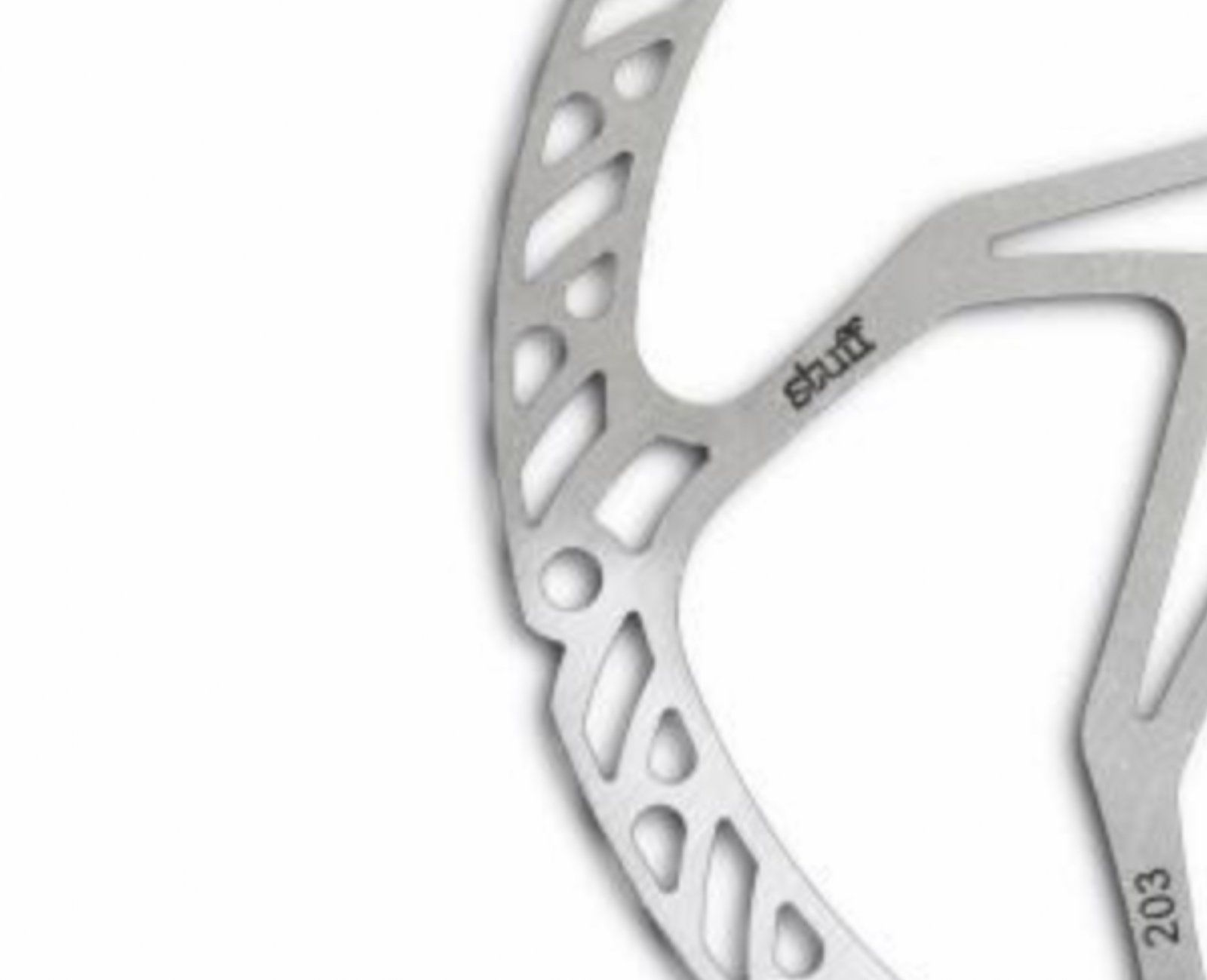

Hier auch nochmal zur Veranschaulichung das Bild aus dem Rückruf und eins von meiner 203er. Dieser Vergleich hat mich zu der Frage gebracht, da ich hier keinen Unterschied sehen konnte:
Fand das schon recht ähnlich.
Und die 203er auf der Homepage sehen auch anders aus:

Die Materialstärke an der betroffenen Stelle ist bei beiden Bildern fast gleich und das obwohl der obere Reibring viel größer abgebildet ist.
Bring beide auf vergleichbare Größe, dann siehst Du dass an der betroffenen Stelle bei der 180er und 160er weniger Material ist.
Hab noch das aktuelle Bild von der Homepage hinzugefügt. Diese sieht auch anders als meine aus... Hm, ich werd es mal weiter verfolgen. Hab Trickstuff auch schon ne eMail geschrieben, mal schauen ob da was kommt.
Das Foto auf der Homepage ist noch von der alten Ausführung (vor 6/2019) ohne die Einkerbungen an der Innenseite.
