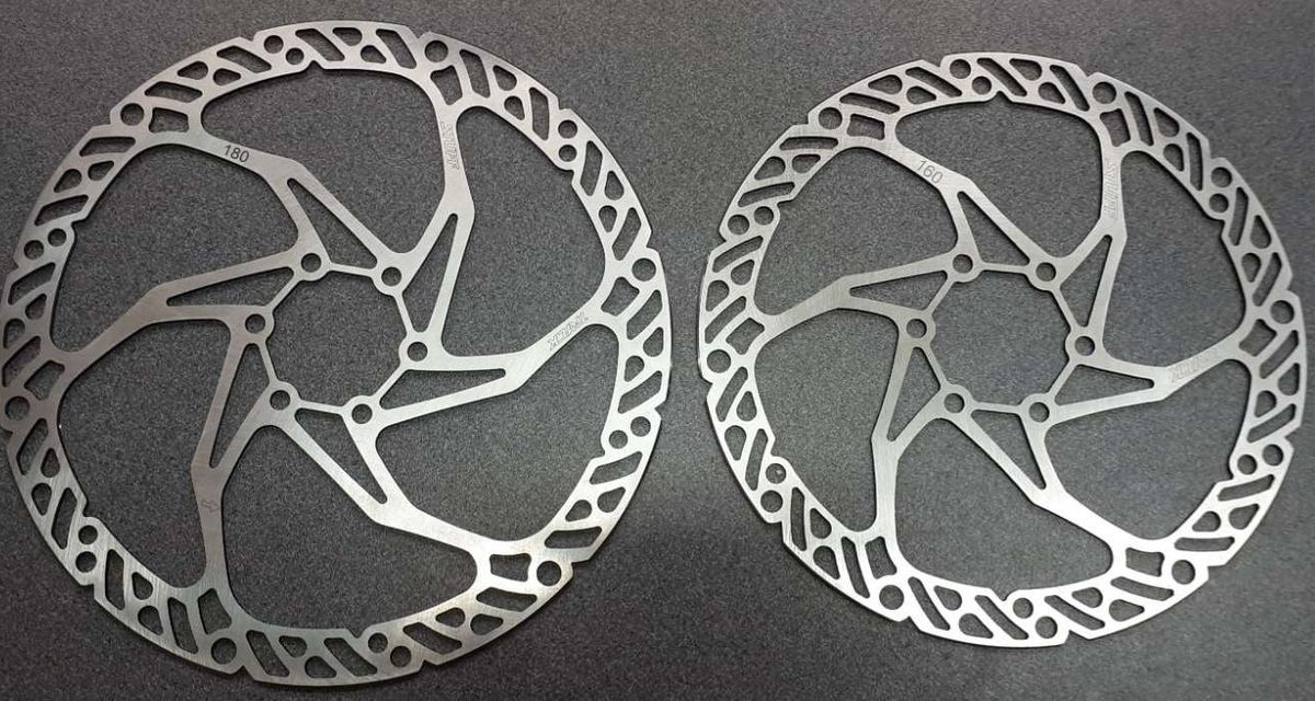

Zurückgerufene Bremsscheiben Trickstuff Dächle UL 160 mm & 180 mm
# Zurückgerufene Bremsscheiben Trickstuff Dächle UL 160 mm & 180 mm
Erkennungsmerkmal der zurückgerufenen Bremsscheiben: Zusätzliche Aussparungen am Reibring. Insgesamt 12 Stück an der Außenseite, 6 Stück an der Innenseite
# Erkennungsmerkmal der zurückgerufenen Bremsscheiben: Zusätzliche Aussparungen am Reibring. Insgesamt 12 Stück an der Außenseite, 6 Stück an der Innenseite
Unbedenkliche Dächle UL 160 mm bzw. 180 mm Bremsscheiben von vor dem 28.06.2019
# Unbedenkliche Dächle UL 160 mm bzw. 180 mm Bremsscheiben von vor dem 28.06.2019
Sichtbarer Riss am Reibring
# Sichtbarer Riss am Reibring

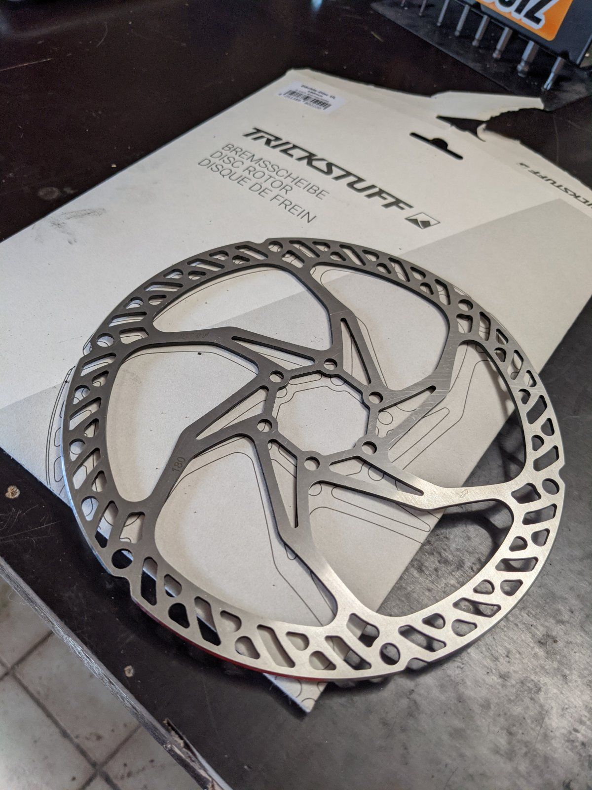

    Frage, habe noch eine Trickstuff Dächle UltraLeicht im Regal liegen die ich 2.9.2020 bei Bike24 bestellt hab.
    Die wird wohl nicht davon betroffen sein?
    Die entsprechenden Scheiben war da schon aus dem Verkehr gezogen, oder?
    Zeig mal Bild
  3. benutzerbild
    pacechris
    dabei seit 07/2005
    Zeig mal Bild
    Bitte schön:
    Wollte mir jetzt noch eine 160er und Beläge bestellen, damit das ganze endlich mal ans Bike kommt 🙂
  4. benutzerbild
    Rockside
    dabei seit 04/2001
    Anhand der Bilder aus dem Rückruf sollte deine OK sein.
    Die einst betroffene hatte den Bildern nach zu urteilen noch zusätzliche Aussparungen auf allen Reibringbereichen zwischen den Stegen.
  5. benutzerbild
    Mr. Tr!ckstuff
    dabei seit 05/2006
    Wie @Dirty Track sagt: deine Scheibe ist Tipp topp. Sie ist lang nach der kritischen Charge gefertigt worden. Du kannst sie bedenkenlos benutzen.
Was meinst du?
