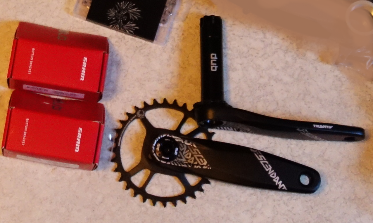

  • Spar-Kurbel aus dem Bikemarkt (aus Neurad)
  • X01-Kette, weil ich mal die Haltbarkeits-Versprechen selbst testen wollte

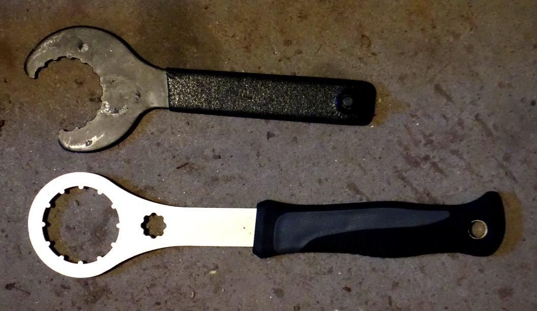

Ich wollte ja ein geschraubtes Tretlager. Aus Versandchaos-Gründen habe ich nun zwei, dazu später mehr o_O Nur dass ich dabei ohne neues Werkzeug auskomme hat nicht geklappt. Die selbe Zahnung wie Shimano zu verwenden wäre ja auch zu einfach gewesen... Ich frage mich, ob SRAM sich dazu eine gute Marketingerklärung ausgedacht hat?
Ja das mit den Lagerschalen Standarts ist echt ne Pest. :wut:Benötige selber auch noch welche für DUB.
Hope hat auch anderes Maß, denke das gleiche wie SRAM. Und Shimano gibt es, wenn ich mich nicht täusche, inzwischen auch in dem Maß
Echt? Ich dachte, das Einbaunmaß wäre das gleiche, aber auf eine gemeinsame Zahnung (oder gar den gleichen Kurbeldurchmesser) hätten die sich nicht geeinigt...

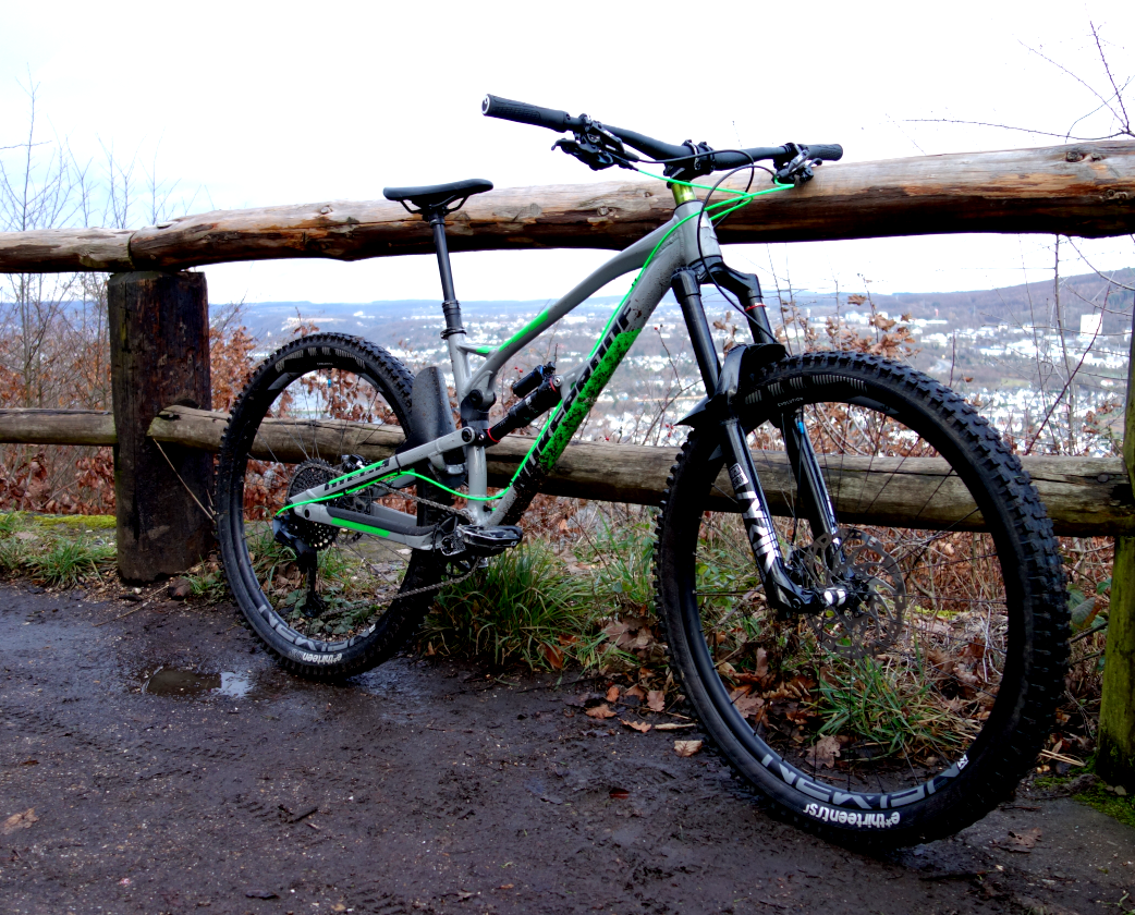

Auf jeden Fall wurde das Rad heute endlich wieder auf der ersten Feierabendrunde ausgeführt. Bis zur vollen Fitness dauerts noch, also gehts hier weiter! Ich fahre auf jeden Fall Coil:
Mir waren die Eigenheiten dieses Teils vor dem Kauf im Bikemarkt nicht bewusst, ich hatte uninformiert mit einem Standard-Wintek-Cartridge-Design gerechnet... Eines der ersten gelieferten Teile und natürlich musste der Spieltrieb ausgelebt das Ding auf Funktion getestet werden. Also einfahren, vorsichtig am Auslöser zieh- KLACK! :eek: So ein schnell hatte ich das noch nicht erlebt. Ob das nicht weh tut am Allerwertesten? 😱
Spoiler: Tuts nicht, dafür vermisse ich die Geschwindigkeit jetzt am Dropper des Cube... Und an die festen Einrastpositionen gewöhnt man sich auch, das Ding darf also bleiben!

Und der Abgleich mit dem ersten Post ergibt: kein Leichtgewicht, aber alle anderen Punkte aus dem Lastenheft erfüllt! Vor allem die finanzelle Seite hat mich gewundert: Hätte ich die Laufräder (und alles was dran hängt) neu kaufen müssen, wäre ich preislich ungefähr beim kleinsten Alu-Modell des aktuellen Modelljahres gelandet. Allerdings dann mit Deore, Yari und langweiligerer Farbe...
Erste Probefahrt sagt: Top :daumen: Das viele Lesen hat sich gelohnt, das Rad passt mir auf Anhieb fast perfekt! Die Erleichterung ist riesig, dass das kein absoluter Reinfall war und die Freude über den Spaß damit natürlich mindestens genauso groß. Inzwischen fahre ich auch wieder und taste mich an meine alten Form heran :)
Größere Änderungen gabs eigentlich nicht: inzwischen ist der Lenker noch ein wenig runter gewandert und von 780 auf 770 mm gekürzt. Jetzt stehen auch nur noch "Luxusprobleme" bzw Kleinigkeiten an:
  • Lenker evtl sogar langfristig noch auf 760 kürzen
  • Brems- und Schaltzüge kürzen, durch das tiefere Cockpit baumelt mir das aktuell zu sehr

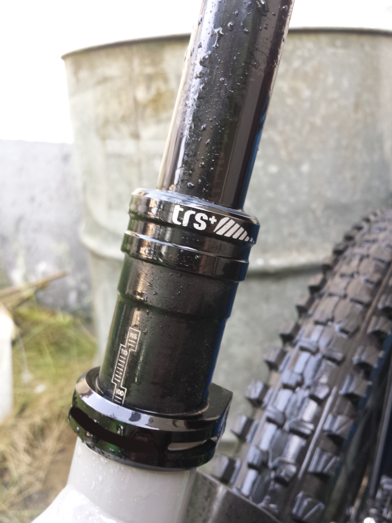

Und bei einem Punkt brauche ich eure Hilfe: Weiss jemand, ob es 170+-Dropper gibt, die in dem Rahmen (Größe M) komplett versenkbar sind? Bei Nukeproof finde ich keine Angaben zur maximalen Einstecktiefe und manchmal wünsche ich mir 2-3cm mehr...

Ich weiss da nichts.
Aber hast du oder ein Kumpel eine normale Sattelstütze im passenend Durchmesser? Dann könntest du diese bis Anschlag hineinstecken und markieren. Dann Messen und suchen 😉
Dropper mit 170+:
  • Fox Transfer
  • RS Reverb
  • E13 Vario infinite
  • Bike Yoke
dann wärst du bei 200mm und da wirds dann schon Eng. Mir kenne da spontan nur die Fox und die Bike Yoke ein.

Danke! Leider habe ich keine entsprechende Stütze zur Verfügung :-(
Mit dem Lineal komme ich auf 25cm bis das Sitzrohr sich biegt, die aktuelle TRS+ hat laut Datenblatt 262mm Einstecktiefe und ist komplett versenkbar. Wahrscheinlich klappt das, weil der Aktuator unten nicht den kompletten Durchmesser ausnutzt.
Normalerweise fahre ich ca 2cm Auszug und sowohl der Kopf als auch der "Kragen" bauen vergleichweise hoch. Daher die Hoffnung auf eine längere Stütze.
Die 2-3cm mehr waren auch auf die aktuellen 150mm bezogen, 200mm wären sowieso unrealistisch :)
Hier hat @sp00n82 sich die Mühe gemacht und von sehr vielen Sattelstützen die Maße eingetragen.
Und hier gibt es von Nukeproof, versteckt in der Geo Tabelle, die maximale Einstecktiefe der verschiedenen Größen vom Mega 290.
Ah, die Tabelle kannte ich noch nicht, danke! Mal sehen ob die noch Erkenntnisse bringt. Nukeproof gibt das leider nur für die neueren Rahmen an, aber wie oben geschrieben scheinen die angegebenen 25cm auch schon beim alten Modell nicht unplausibel zu sein.
Die Vario Infinite klingt verlockend wegen der Verstellmöglichkeit. Das muss ich nochmal durchrechnen, mit Pech müsste ich sie auf eine sehr geringe Höhe einstellen und hätte nix gewonnen. Mit Glück wär das der größte Verstellbereich, den ich sinnvoll bekommen kann.
Na ja, bald stehen erstmal ein paar Bikepark-Tage an, da gehe ich nochmal in mich und schaue, ob ich den größeren Verstellbereich haben möchte. Wenn es mich dann nicht nochmal zerlegt wirds danach konkreter...
Die OneUp ist ein guter Tipp, bis eben wusste ich nicht, dass die auch ggf. auf geringeren Hub umbaubar ist. Danke dafür! Die 210er könnte insgesamt etwas zu lang werden, aber die 180er sieht tatsächlich super aus. Jetzt muss die nur noch lieferbar werden...
Nebenbei könnte die mich sogar doch noch in die Unter-15-kg-Klasse bringen: Mit Shimano-Klickpedalen komme ich aktuell auf 15,2kg. Dreck ab, 100g an der Stütze sparen und dann entweder eine leichtere Kassette (X01 oder Helix, nach Verschleiß der Aktuellen) oder bei einem guten Angebot eine leichtere Kurbel (die Descendant 6k ist schon ein Brocken)...
Ich hab mir die ethirteen infinite dropper gekauft,die kann man von 150-180 mm ohne Werkzeug innerhalb von ein paar Sekunden verstellen.
Ist halt keine highend Stütze dafür aber auch relativ günstig und tut ihren Dienst.
