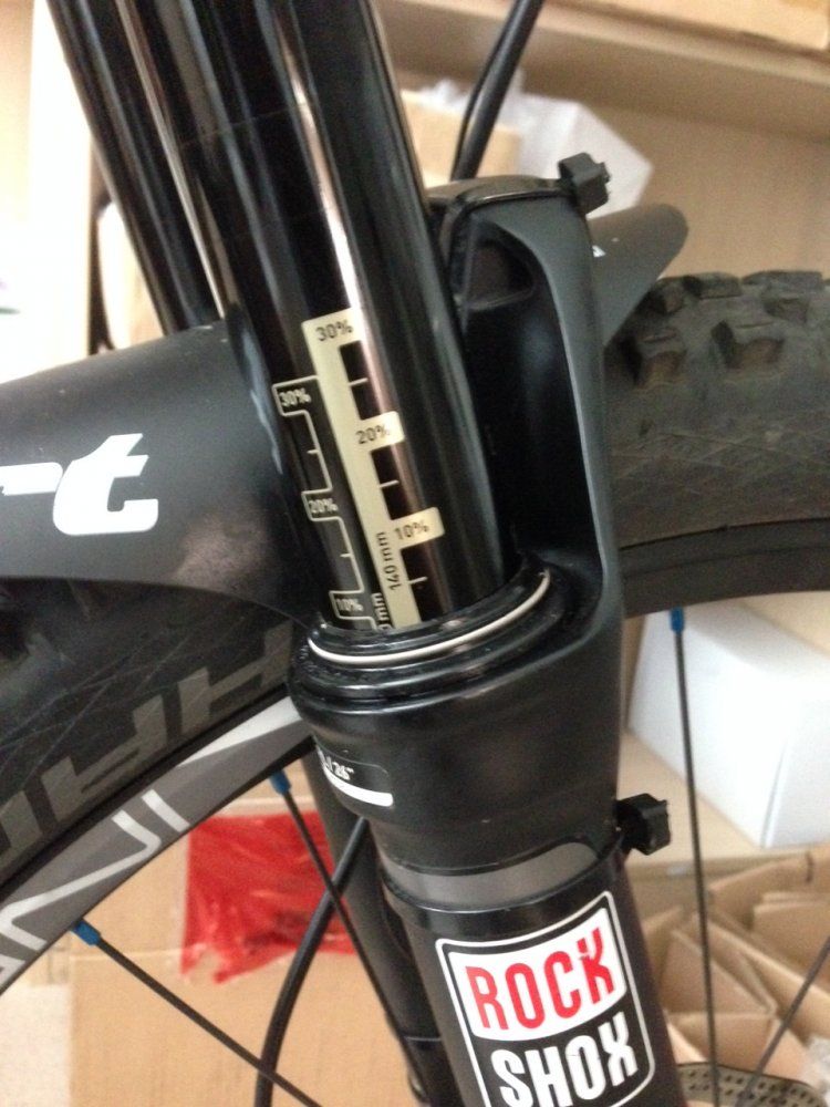

Ich häte da mal eine Frage, meine Revelation 140mm DPA von 2014 federt die lettzen 5-7mm nicht aus.
Ich kann die Gabel jedoch ganz auseinanderziehen.
Wo könnte das Problem liegen?
Unterdruck im Casting? Was für einen Druck fährst du?
Mit dem DPA kenn ich mich nicht aus, evtl stellt sich da auch was nicht richtig zurück.
Habe ca. 155 Psi in der Gabel.
Der kleine Service wurde erst vor kurzem gemacht.
Tante Edit sagt:
soweit federt sie selbst
nach dem heraus ziehen
Hast du die Gabel beim Zusammenbauen auseinandergezogen oder zusammengedrückt? Bei letzterem hast du jetzt wie oben geschrieben einen Unterdruck im Casting.
Entweder wieder aufmachen und auseinandergezogen zuschrauben, oder einen dünnen Kabelbinder zwischen die Gleitrohre und die Staubdichtungen schieben, und die Gabel dann komplett auseinanderziehen (Fuß auf den Reifen und schön ziehen).
Sollte man sich aber nicht zur Gewohnheit machen, das kann tendenziell die Staubdichtungen beschädigen.
Ah, ok. Beim Service musste ich die Gabel zusammendrücken. Dann werde ich heute Abend mal sehen das ich den Unterdruck beseitigt bekomme.
Aber sollte die Gabel sich bei einem Unterdruck nicht nach dem Auseinanderziehen wieder zusammenziehen?
Wenn ich die Gabel auseinanderziehe bleibt sie ausgefedert.
Danke aufjedenfall !
P.s.: Der Schafft von der Motion Controll Einheit hatte sich bei Abgezogenen Tauchrohren immer zusammengezogen
Je mehr Druck in der Gabel, desto eher bleibt sie danach in Position, solange sie nicht angefasst wird. Bei der DPA hast du dann eh auch noch ein etwas höheres Losbrechmoment.
Sobald du aber mal einfederst, geht sie nicht mehr ganz raus.
Ok, dann heißts heute im Feierabend Gabelservice Part zwo.
Danke euch nochmal für die Hilfe.
Schraube vom Schaft lösen und den Schafft etwas nach oben drücken hat geholfen.
Kurzes zischen und danach war alles wieder wie es sein sollte.
