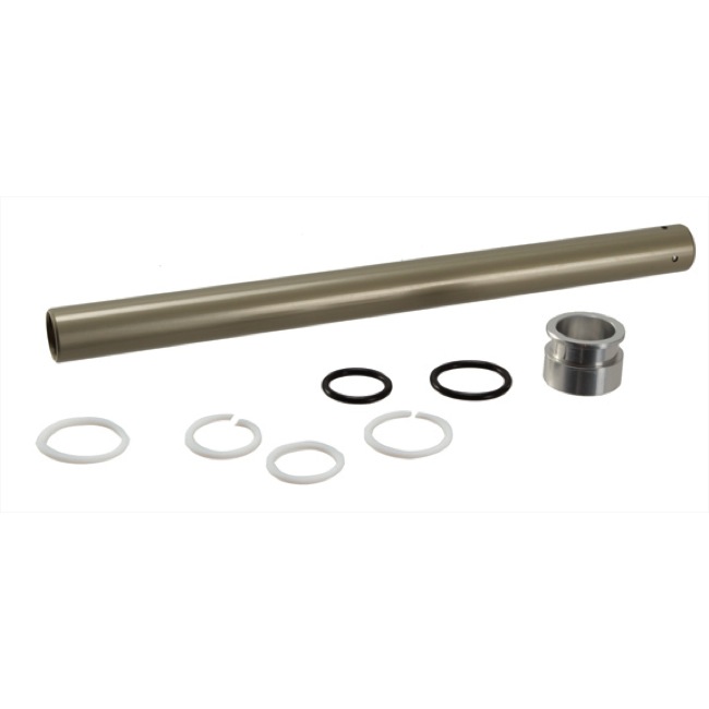

ich "brauche" diese blöden stiftchen weil meine stütze ganz schön spiel "seitlich" (radial?) hat. diese sind nur im großen set dabei, oder bin ich da fehlinformiert?
Na toll.. Bringts überhaupt was die auszutauschen?
ann das funktionieren ohne das "standrohr" zu verkratzen?
Der neue ist aus Kunststoff statt Alu und hat keine Nylon Stützringe mehr verbaut.Naja, die Stützen haben nach wie vor immer noch das gleiche Problem....wahrscheinlich hat der neue IFP nur eine andere Farbe oder so![]()
KukaHaben die Nuten andere Maße im Durchmesser oder die Dichtringe?
Irgendwie meine ich aber schon zu lesen das die A2 nicht ganz so anfällig ist und das neue IFP wurde ja erst 2015 verbaut.
Bei den Service Kits drehen die ja jetzt völlig ab, das Full Kit für A2 Stealth 2013 steht bei BC drin für 76€
KukaVon den Dimensionen, ja.Wirklich exakt gleich?
