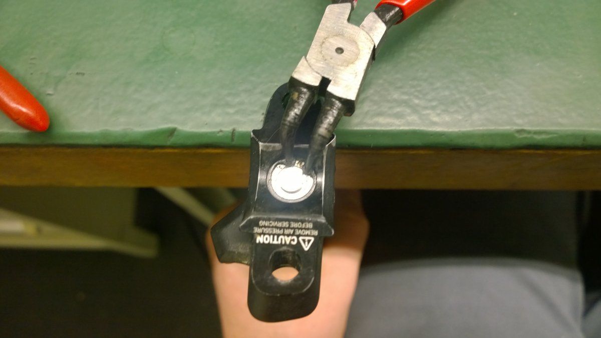

ab die Anleitung nochmals überarbeitet. Hat auch bei mir gleich auf Anhieb funktioniert.
1. Sattelstütze ausfahren und ausbauen
2. Luft ablassen (UNTEN am Autoventil)
3. Sattel samt Befestigungen abbauen (OBEN)
4. Segering OBEN mit Segeringzange entfernen (Achtung steht evtl. unter Druck, Schutzbrille und Lappen darüber halten)
5. Abdeckkappe, Scheibe und Ventil mit Spitzzange entfernen
6. Stütze mehrmals langsam ein und ausfahren (Achtung nicht zu weit, sonst kommt Öl)
7. Stütze einfahren bis Öl in der großen Bohrung ankommt (Wenn Luftblasen aufsteigen kurz warten)
8. Große Bohrung mit neuem Öl bis zum Rand füllen
9. Stütze ca. 1cm weiter ausfahren (Ölstand sinkt wieder)
10. Schritte 8 und 9 wiederholen bis die Stütze komplett ausgefahren ist.
11. Ölstand so einstellen (mittels Schritten 8 und 9), dass die kleine Bohrung bei ausgefahrener Stütze zur Hälfte der Höhe gefüllt ist.
12. Ventil und Deckel zusammen einsetzen (braucht etwas Druck), Segering montieren.
13. Stütze im ausgefahrenen Zustand auf 250PSI aufpumpen
14. Remote nach Anleitung entlüften.
mfg
Martin
