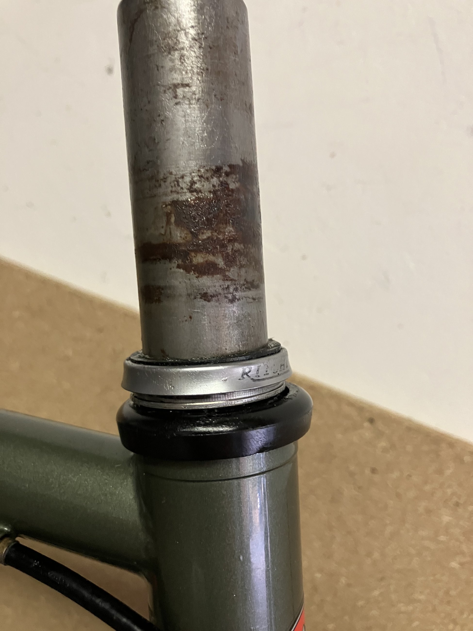

Meine Sorge ist jetzt, dass der Gabelkonus noch auf der alten Gabel des Vorbesitzers blieb, die dann wohl im Müll gelandet ist. Oder ist das so vollständig?
Man kann ja auch mal Glück haben und ein Konusring flutscht einfach so herunter. Für mich sieht das vollständig aus.
und hier fehlt doch eine Walze, oder?😦
Kann schon sein, macht aber nix, weil noch genügend andere auf Reserve im Einsatz sind.
Vielleicht klebt ja noch eine Walze in der Lagerschale? Wenn nicht, einfach vergessen.
Ich persönlich würde mir hier einen neuen Steuersatz gönnen, weil der Austausch für dich aber noch eher schwierig ist, empfehle ich dir ein penibles Säubern aller Teile (im alten Gurkenglas mit Benzin und Pinsel). Danach alles reichlich fetten und zusammenbauen.

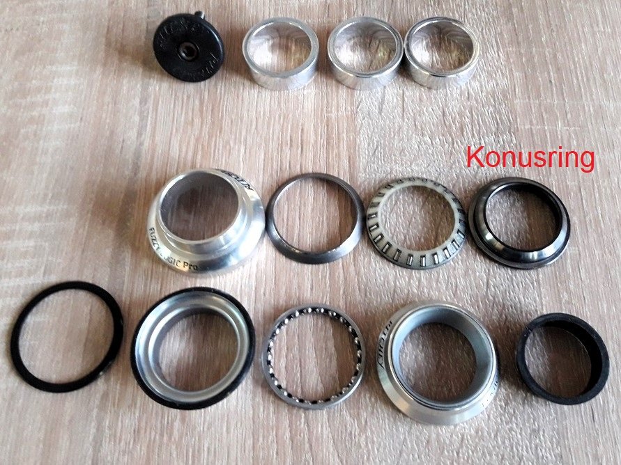

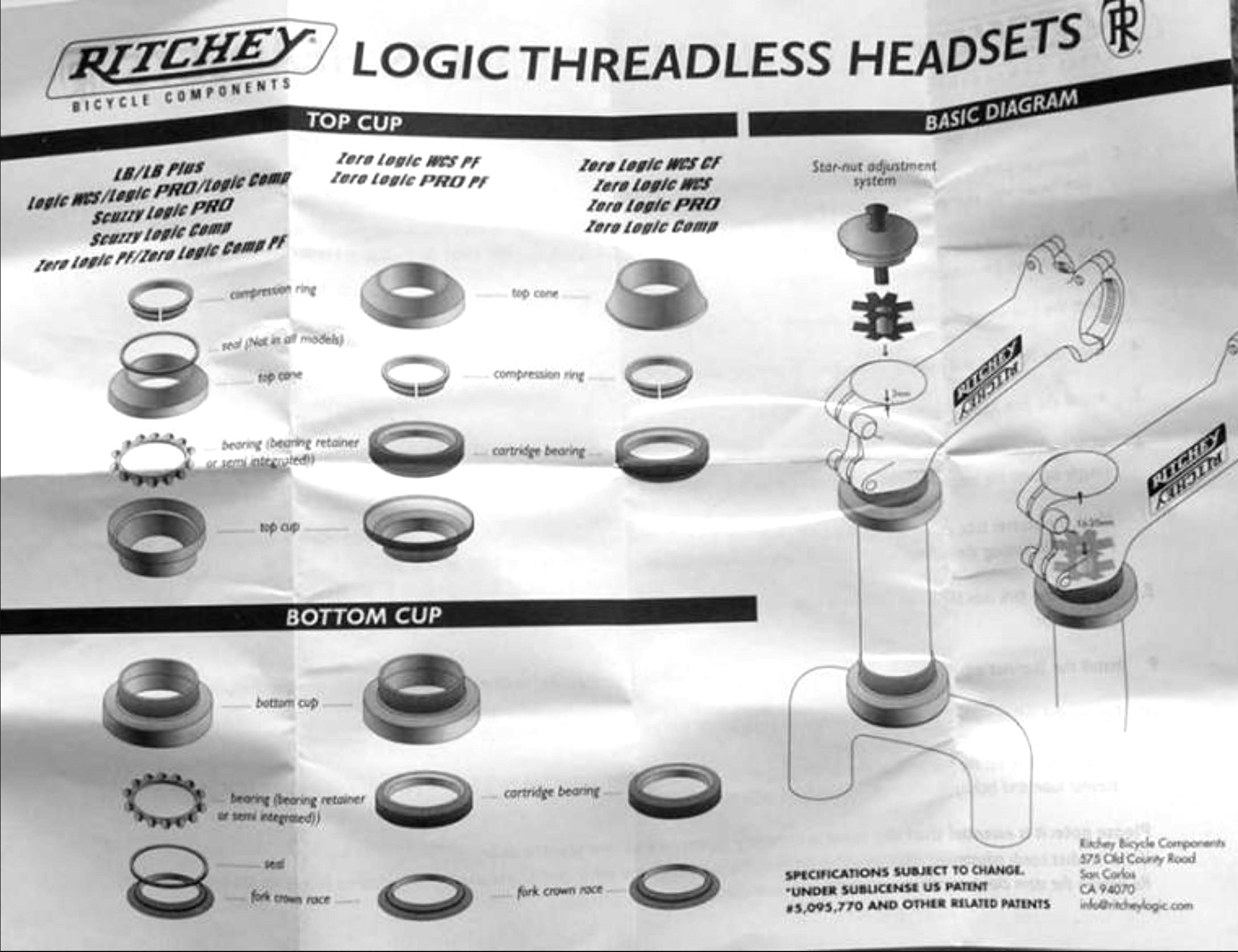

Ich habe etwas gefunden:
Der Konusring ist ein Teil zusammen mit dem Lagerring, es klebt aber noch eine Lippendichtung mit dran.
Darauf läuft der Walzenkäfig, dann kommt wieder ein Lagerring und zum Schluss die untere Lagerschale (von rechts nach links)
Hier ganz links ist der Aufbau ungefähr dargestellt:

Bekomme nur diesen Haltering nun im umgekehrten Fall nicht wieder schön in die Führung rein, damit mir die Gabel nicht rausfällt.
Die Gabel hält erst, wenn der Kompressionsring in das Lager gedrückt wurde. Und gedrückt wird über etwaige Ahead Spacer und den Vorbau mittels der Ahead-Kappe. Gleichzeitig wird dabei das Steuersatzspiel eingestellt. Also die Schraube in der Ahead-Kappe bitte nicht wie Stier anziehen, sonst zerstörst du den Steuersatz!
Erst danach werden die Klemmschrauben vom Vorbau, zur Gabelschaftklemmung, festgezogen, dann kann die Gabel nicht mehr herausfallen.
Hier wird das recht nett erklärt:
https://www.fahrrad-workshop-sprockhoevel.de/ahead-steuerkopf-einstellen.htm
Hier links unter Anleitungen findest du einige Themen was den Steuerbereich angeht:
https://www.fahrrad-workshop-sprockhoevel.de/steuerkopf-workshop.htm

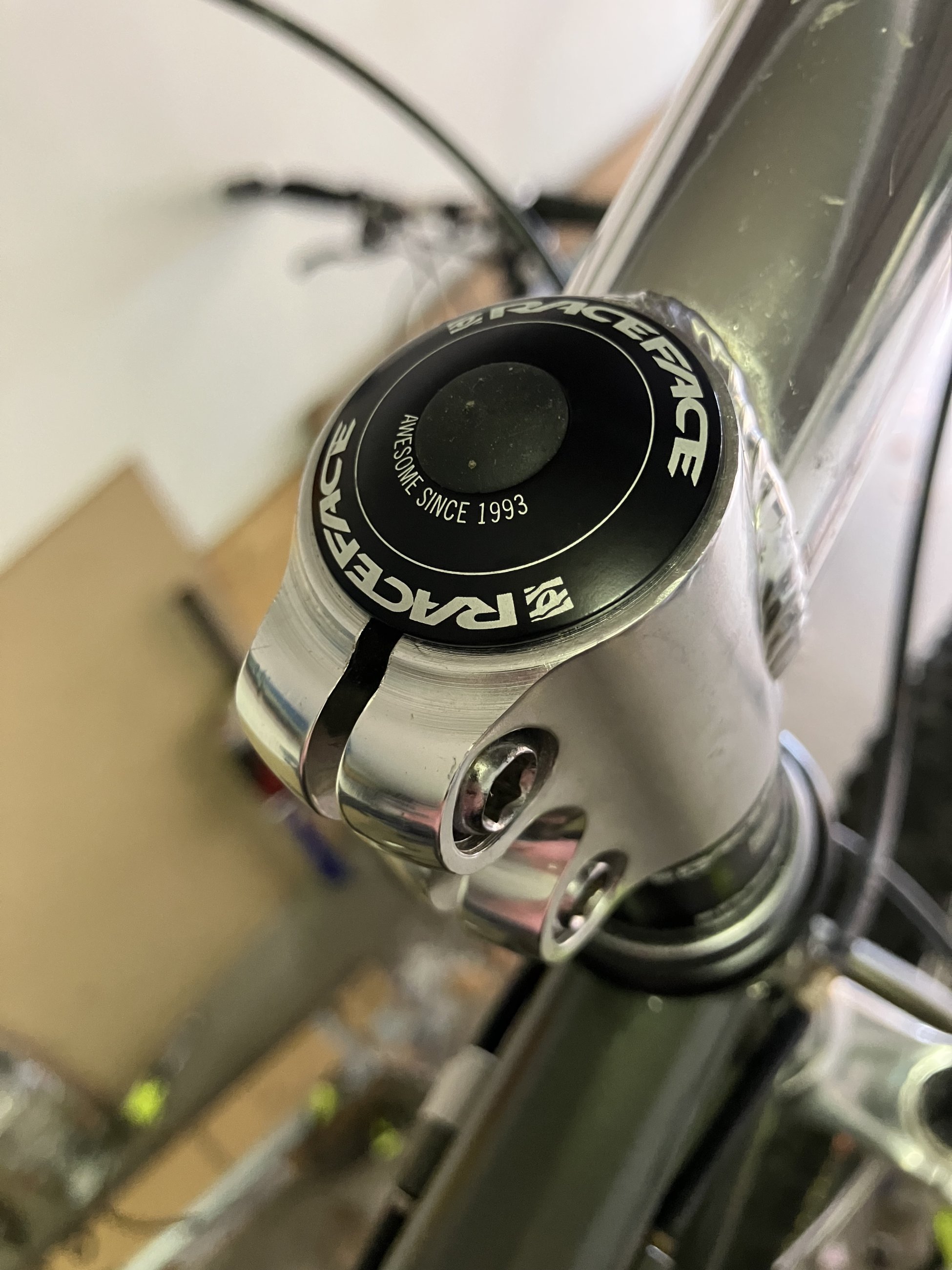

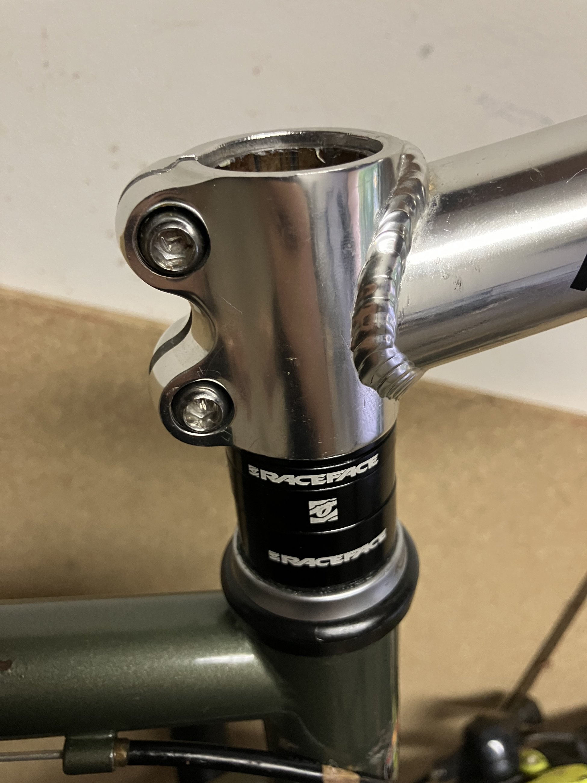

Guten Morgen, auch hier,
bin hier auch schon weiter, mit meinen restlichen Race Face Spacern komme ich so gerade eben hin, der Abstand sollte so okay sein, wohl? Natürlich wären zwei große, stimmiger, als vier Stück in kleiner und verschiedenen Längen, aber die hatte ich nun mal noch da. Sieht aber auch schön aus mit den Logos. Die beiden dicken Spacer sind beim Edge verbaut.
Sieht doch schon mal ganz anders aus…
Ich denke, ich schraube gleich noch die andere Gabelbrücke ohne Zugführung rein. Beim Thema Tune Schrauben leider noch kein neuer Stand, bislang keine Rückmeldung. Weder via E-Mail noch via WhatsApp. Solche Schrauben hat hier wahrscheinlich auch niemand mehr über, oder? Müssen ja gar nicht neu sein…
Allen Helfern und interessierten einen guten Wochenstart💪🏻⚡
...du bestellst gefühlt doch rund um die Uhr, dann sollten doch auch Spacer in silber drin sein !?
Der schwarze Spacerturm sieht total Kacke aus, sorry.
Das Race Face Logo ist auch viel zu modern für einen Classic Aufbau.
Ach und noch was positives , die Klemmung von Schaftrohr u. Vorbau ist ausreichend.

So schlimm finde ich das ehrlich gesagt gar nicht. Spacer in silber, haut mich gerade nicht so vom Hocker. Haben Race Face ihr Logo im Laufe der Zeit geändert? Die Jahreszahl 1993 auf der Kappe reißt es jedenfalls wieder raus. 😅😅😅
Nichtsdestotrotz bin ich erst mal froh, dass ich hier mit vorhandenen Teilen weiterkommen konnte. Muss bei Gelegenheit dann sowieso noch mal Probesitzen oder natürlich fahren, dann wird das Thema Vorbau ja auch noch neu angegangen. Der ist 135 mm lang, könnte mir und meinem Rücken langfristig doch etwas zu sportlich sein. Das Problem habe ich auch bei meinem Stratos.

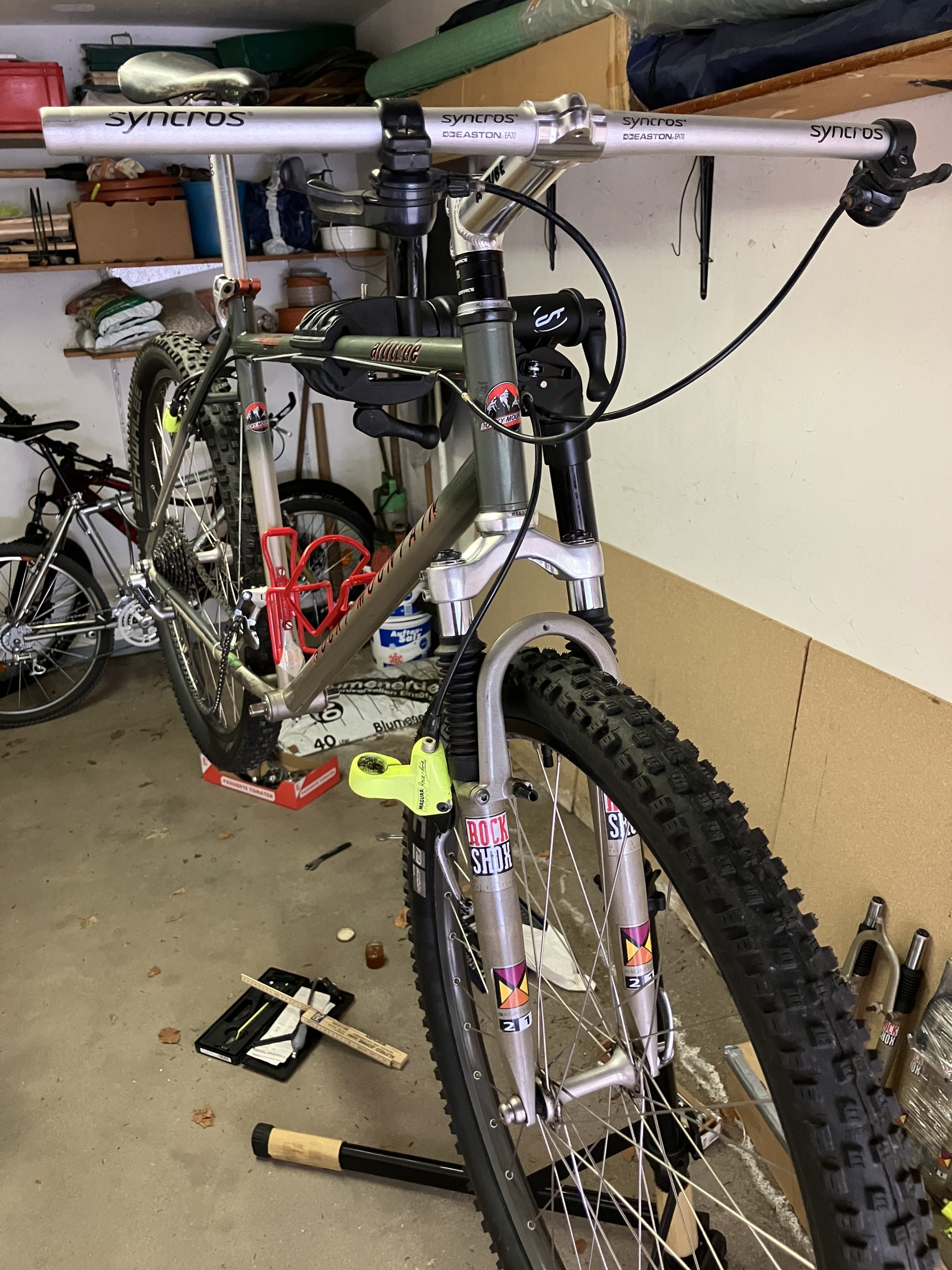

Weiterer Platzhalter ist auch erst mal dieser Syncros Lenker. Passt perfekt, sieht toll aus, aber ist dann leider doch etwas zu neu für dieses Projekt, wenn ich es altersgemäß angehen möchte.
Für heute dann erst mal wieder genug der Schrauberei, das mit den Kurbeln hätte ich nur gerne irgendwie vom Tisch…
Hole mir dann die Tage mal den besprochenen Zanzibar Lenker vom Torpedo MTB 1, hatte ich ja selber Anfang der neunziger gekauft und montiert, absoluter top Zustand!
...dieses hässliche Race Face Auge als Label kam erst nach der Jahrtausendwende.

uh, ja 1993 steht drauf und Dein Bike ist ja 1994,
aber das Logo geht halt garnicht
"schön" ist einzig der originale Schriftzug:
Nach der ersten Pleite dann gabs ein neues Logo
und das von Dir scheint ja das aktuelle zu sein, nach der größeren Pleite und Verkauf an Fox
aber leider ist von der ehemals sehr tollen Marke über die Jahre wenige Kultiges mehr übergelieben als der ehemalige Glanz.
Deshalb besinnt man sich der Historie "seit 1993" oder eben "awesome since 1993".
Ich würde mal sagen bei RaceFace (das ganze gilt auch für andere Marken wie Syncros, Onza, usw.) gilt sowas wie "awesome till 1999 at max" 😉
Diese Marken weiter zu nutzen kommt mir ja fast schon so vor wie bei der Unterhaltungselektronik aus China auf die heute gerne mal ein Blaupunkt oder AEG Logo geklebt wird.
Ansonsten würde ich persönlich zum einen versuchen noch den einen oder andere Cm des Spacerstapels zu verringern, d.h. Schaft kürzen, lieber sogar noch einen DH Riser von 1995 dann dafür falls Du jeden cm Höhe des Lenkers für den Rücken brauchst...
Im aktuellen Set-up dann einfache, polierte Spacer. Logos brauchts doch nicht mal unbedingt, der Rahmen macht die Musik.
Auch das A-Tube Logo am Vorbau wäre bei mir bei dem Bike und Aufbau schon von Aceton abgelöst worden...
