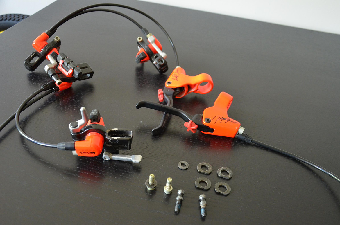

probier mal ne rote Bremse , wenn es bei Magura bleiben soll .. ruf ich mal unseren M Experten
@Shivar auf .. der hat da mehr Erfahrung ...
Schönen Samstag Dir !
Guten Abend,
habe jetzt hier nur die letzte Thread-Seite überflogen aber ich würde wohl keine rote Magura mit roten Griffen kombinieren. Dann lieber das Rot hier und da streuen. Persönlich finde ich die leicht gerockte neongelbe hier am Aufbau sogar passend. So sahen die Mitt-90er Bikes ja oft aus: Die neongelbe Magura hat meist rausgestochen. Von daher in meinen Augen (schön) authentisch.
Falls es aber doch rot werden soll, gab es folgende Modelle:
Die "Johnny T." (John Tomac Edition) in neonrot/neonorange:
Diese gab es auch als "Race-red" oder auch nur "HS22" in klassischem Rot, ohne neon, ist aber seltener zu finden. Und auch als "JOHN TOMAC" in normalem Rot.
Ab 1997 gab es dann auch die HS33 in rot, als normale Variante (Aufschrift "HS33") oder als "TOMAC":
Und in den 2010ern dann nochmal als neue Evolutionsstufe als sogenannte "Herzblut" Edition, wobei der Name nur als Lasergravur auf den Boostern auftauchte.
Edith: Für Ceramic-Felgen gibt es bei Magura spezielle Bremsbeläge. Waren es die grünen? Lohnt sicher dann diese auch zu fahren, wenn nicht ohnehin schon montiert in der Race-line.
Jup, das waren die Grünen.
Meiner Meinung nach kommt das stark auf den Zustand der Ceramic Beschichtung an:
Ist die noch sehr rau -> grün
Bei schon glattgebremster Beschichtung -> rot bremst besser und verschleißt auch nicht mehr so schnell.

Guten Abend,
Klingt gut, dann passt alles. Die hier vorhandenen Keramik Felgen sind ja nicht gerade neu und die lachsroten Kool Stop liegen schon im Keller parat. Als Sparfuchs hätte ich die noch vorhandenen schwarzen vielleicht noch eine Zeit lang gefahren…
Die lachsroten passen aber auch so schön in das Konzept hier…🤗🤗🤗

Bei den meisten anderen Rädern habe ich aber auch kleine DIN 912 Zylinderkopfschrauben in M5 bei den Flaschenhaltern im Einsatz. Die haben die gleiche Auflage und den gleichen Scheibendurchmesser wie die jetzt gekauften Schrauben. Nur, dass die neuen eben einen schrägen Kopf haben. Auch die Höhe der Köpfe ist jeweils gleich, von daher war das kein Problem für mich. Einzig die Shogun Flaschenhalter bauen so flach auf, dass das ein Problem ist. Versuch macht klug; aber wie gesagt, halb so wild.
Edit:
Wollte mir erst diese hier holen, sind ja exakt die selben Schrauben:
https://www.bike24.de/p1594123.html
Seltsamerweise klickt mein SPD Schuh auch in das Pedal ein, wo die Ecke fehlt. Muss das mal beim fahren ausprobieren. Wenn das gar nicht spürbar ist, ist es ja eh egal.
Habe aber schon mal angefangen, die Kurbel zu säubern. Dabei sind mir aus der nicht-Antriebsseite 2 Scheiben rausgeflogen. Die sollten ja dann unter die Goldaugen kommen, richtig?
Doof: auf der Antriebsseite fehlen mir diese beiden Scheiben!?!? Müssen jeweils zwei dieser Scheiben unter die Goldaugen?
Der Kollege hier scheint ja das selbe Problem gehabt zu haben, weiß nur nicht, wie es hier ausging…
Es gehört jeweils eine Scheibe unter jeden Goldaugen-Schraubenkopf. Dass mir den zwei Scheiben unterm Kopf waren die schwarzen Schrauben.
Wie immer vielen Dank! Dann habe ich doch mal etwas Glück gehabt, habe ja zwei Scheiben. Warum die jetzt beide scheinbar auf einer Seite montiert waren, auf der anderen beziehungsweise Antriebsseite dafür keine, bleibt mal wieder eines dieser Rätsel hier. Passt aber in das Konzept des Vorbesitzers, wie auch die Maguras und das Tune Innenlager montiert war. 😅
