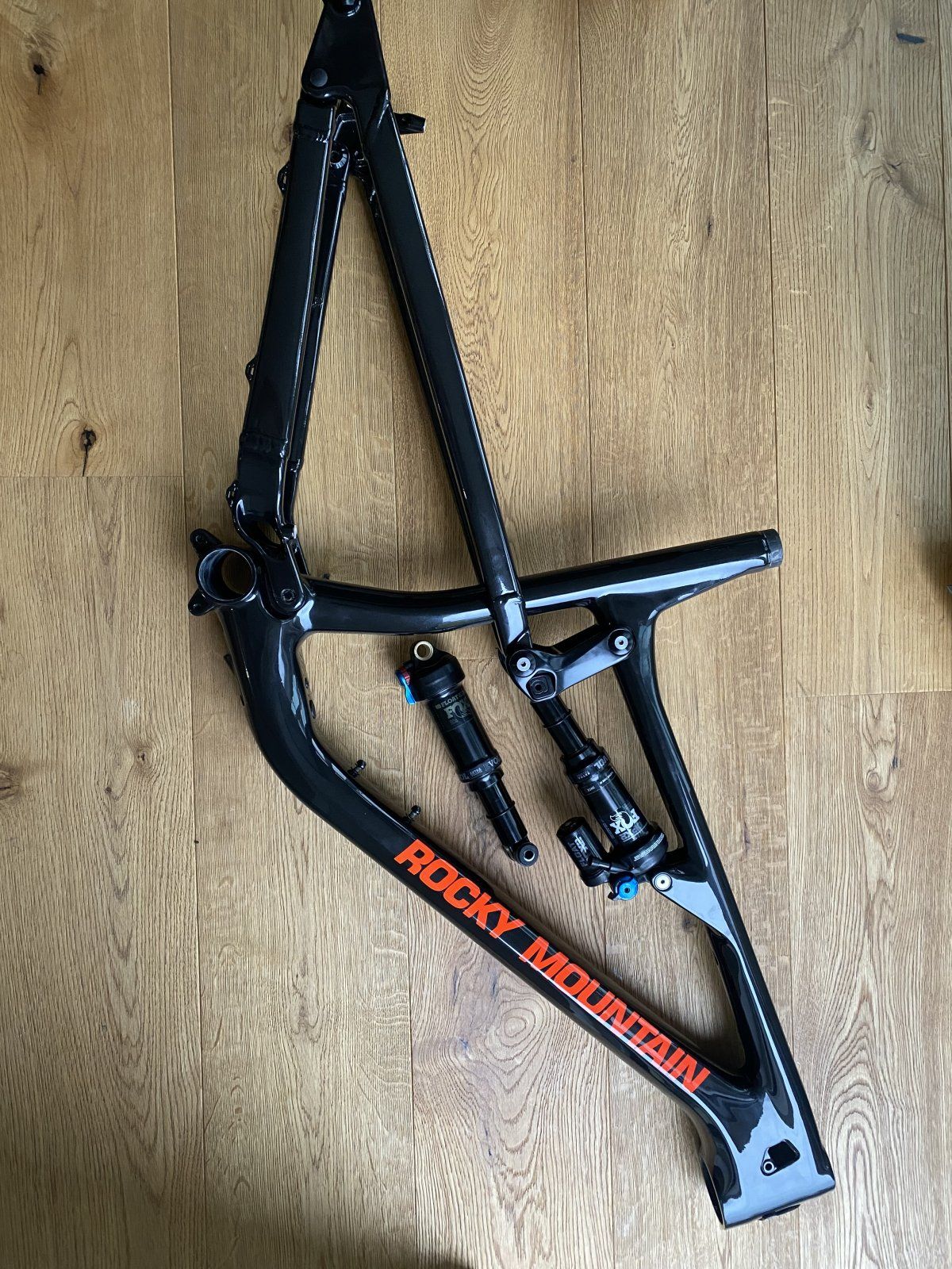

Ich hab mein 2019er L Carbon instinct 50 von Carbon Herstel neu lackieren lassen. Wer Bedarf an nem Rahmenset hat - Bescheid geben
