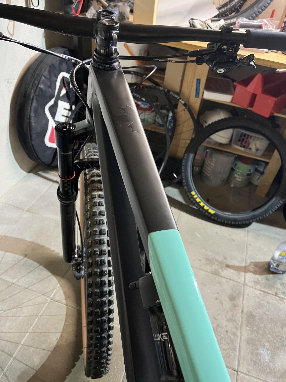

Ich hab meinem Instinct übrigens eine Easy Frame Folie gegönnt. Sieht man beim schwarz/türkisen überhaupt nicht und sehr gut zu verarbeiten. Teilweise muss mit dem Scalpel nachgearbeitet werden geht aber mit ruhiger Hand und scharfem Skalpell sehr gut. Auch cool das der Look matt/glanz von der Folie aufgenommen wird.
eigentlich nur im Gegenlicht sichtbar....
