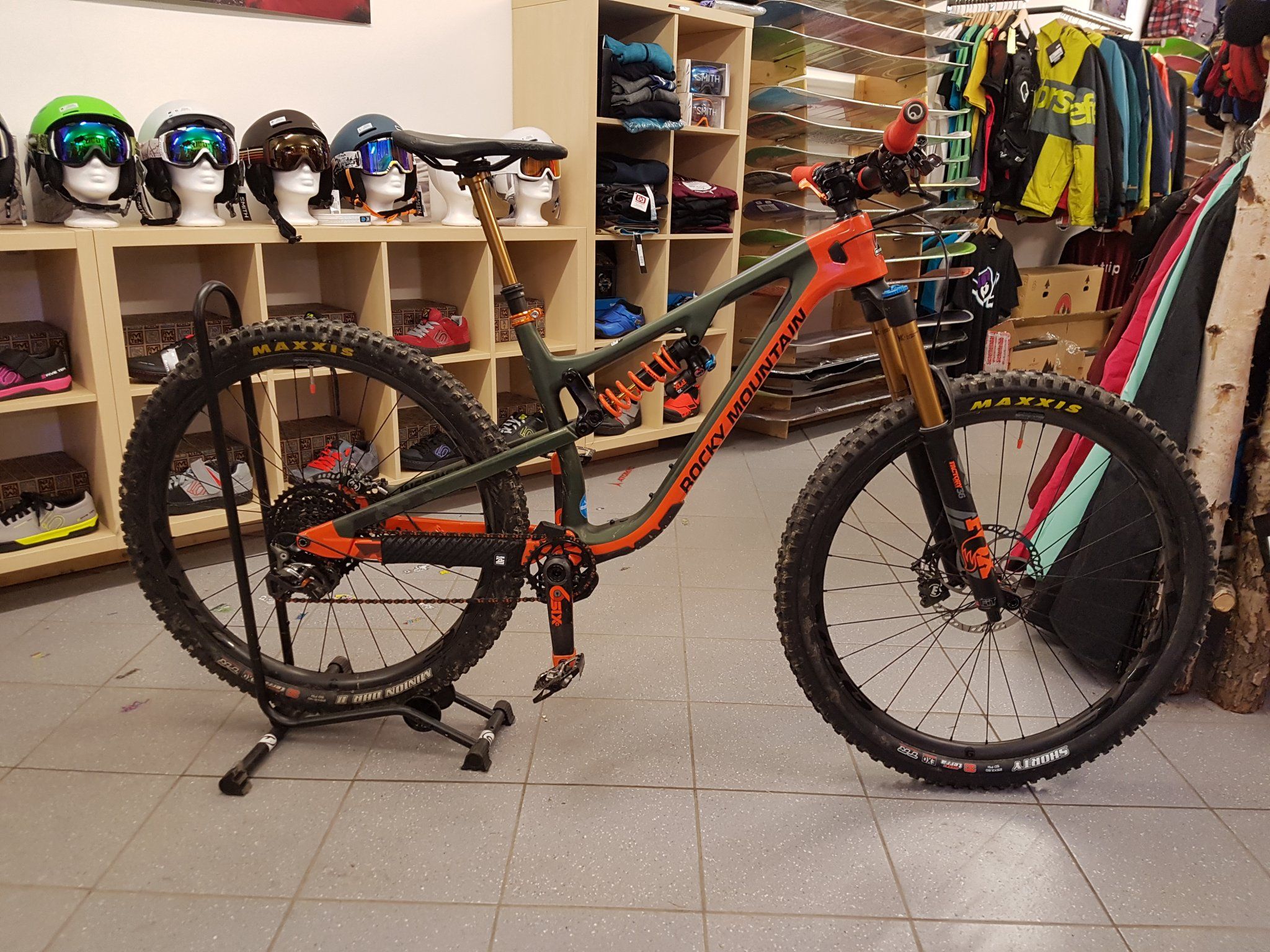

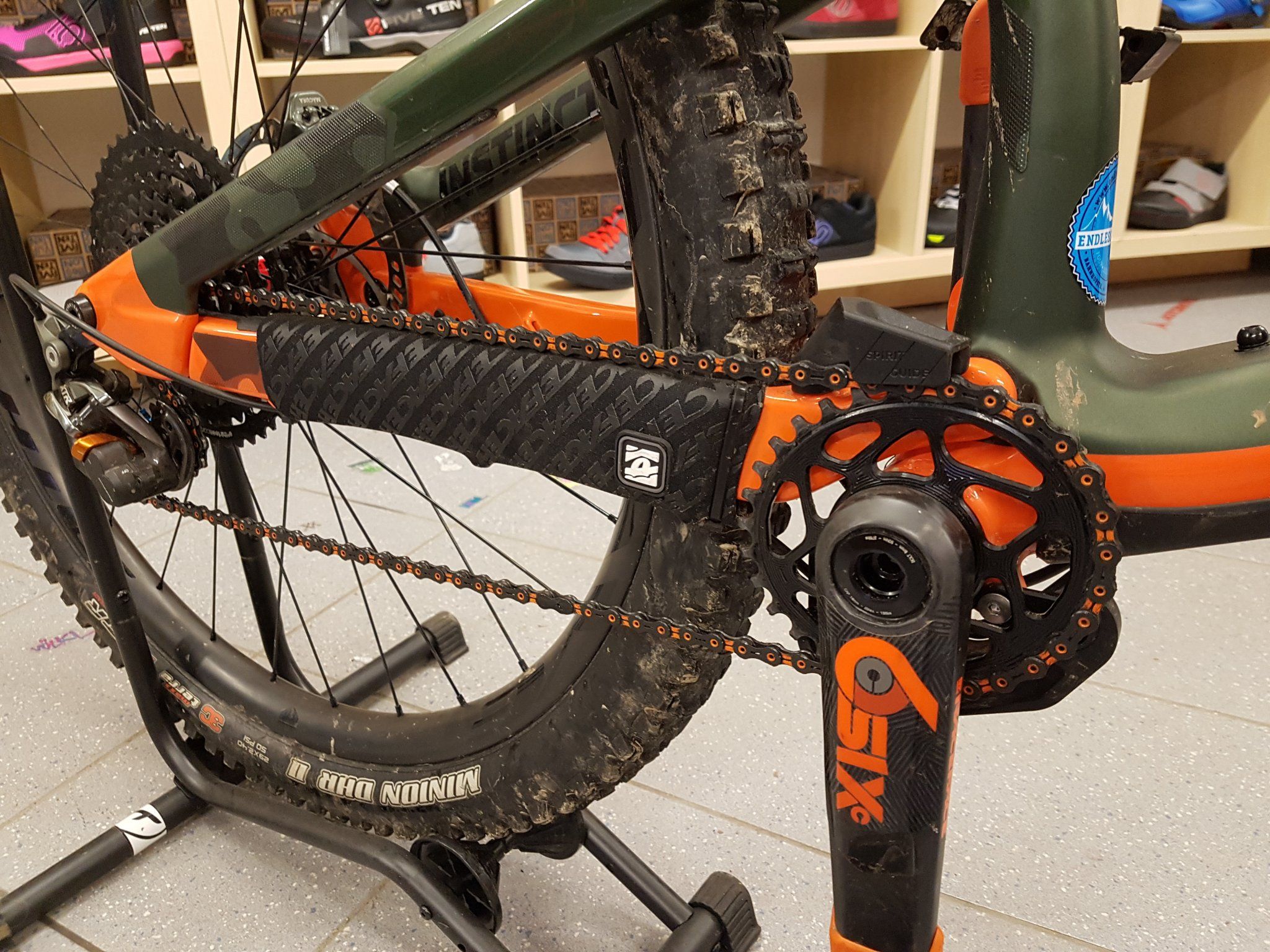

Die neuen Kettenstreben sind schon größer und wahrscheinlich auch für die Eagle mit einem 32'er Kettenblatt ausgelegt.
Hier das Instinct mit 28'er ovalen Kettenblatt und der e.13 9-46 Kassette,
was schon ziemlich extreme sein sollte.

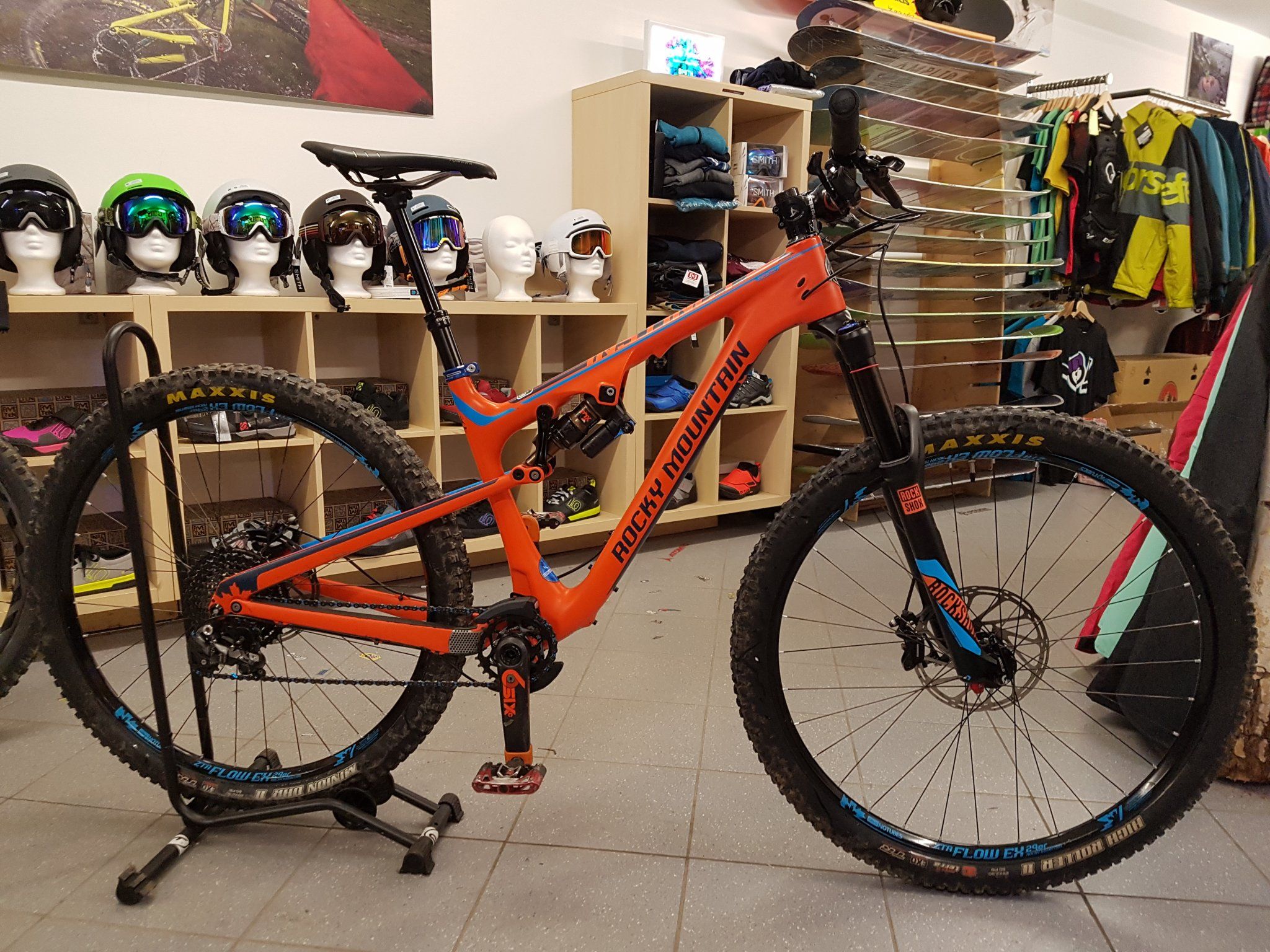

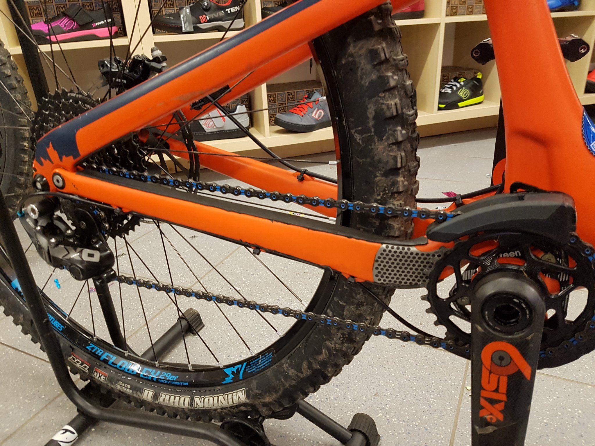

Im Vergleich das alte BC-Edition mit den gleichen Parametern.
Da hat die Kette auch gechlagen, aber eher im hinteren Bereich.
Mit dem Kettenstrebenschutz ist es aber komplett ruhig. Original ist das Unterrohr und die Kettenstrebe werksseitig von Rocky beklebt.

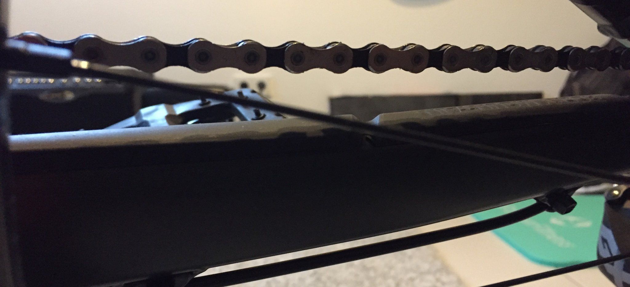

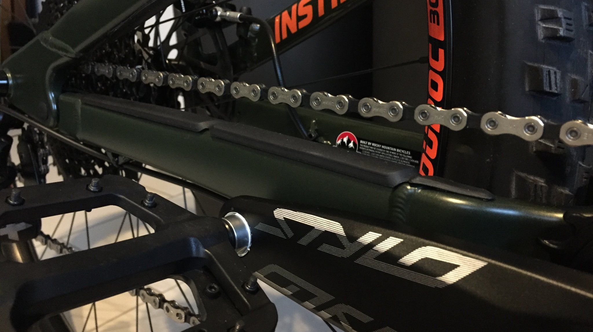

Ich fahre die Eagle mit einem 30er Blatt... Da schlägt die Kette doch auch ständig an, oder? Verstehe nicht wie man sowas konstruieren kann...
Habe gerade an meinem Instinct Alloy 70 am kleinsten Ritzen einen Abstand Kette zu Strebe (auf der sich ein fast 1/2 cm dicker Schutz aus festem Gummi befindet) von ~1,3 cm am kassettennahen Bereich der Kettenstrebe gemessen, der Richtung mitte bei 1,5 cm liegt und zur Kurbel ansteigt.
