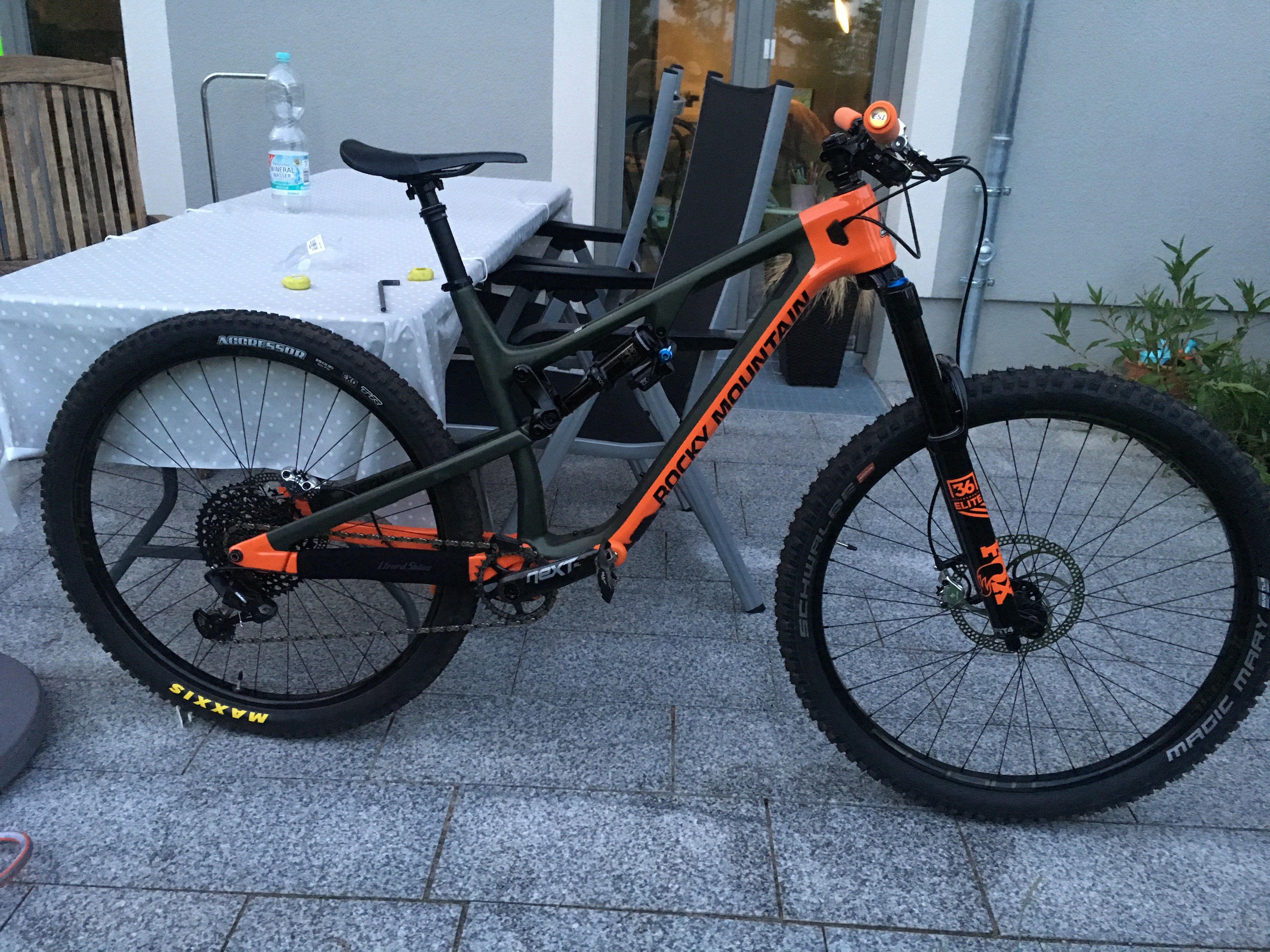

Eine Frage zur Steckachse des neuen Instincts BC.
Wollte gestern Abend das Hinterrad ausbauen und habe die Steckachse hinten nicht lösen können. Sitzt sehr fest, daher hatte ich es nicht weiter versucht.
Ich muss die doch auf der Schaltwerksseite entgegen des Pfeils aufschrauben, oder?
So gestern Abend auf der Bremsseite die Steckachse gelöst, die war ohne Fett verbaut!
Wisst Ihr was für ein Standard da verbaut ist?
Will mir eine Schnellspannachse besorgen.
Gestern hatte ich meine erste Einstellfahrt. So wendig wie mein altes Altitude und dennoch mit den 29“ stabiler, es fährt sich super. Nun steht noch der Wechsel auf leichtere Laufräder an und dann bin ich erstmal fertig.
Thx
gibts da was spezielles zu beachten wenn man das hinterrad rausnimmt? ich meine mich zu erinnern einfach nur auf der bremsseite losgeschraubt zu haben und fertig...?
überhaupt nicht - alles ganz normal. Einfach Steckachse rausschrauben und Rad raus. Die andere Seite ist die geschraubte Befestigung des Schaltauges.
