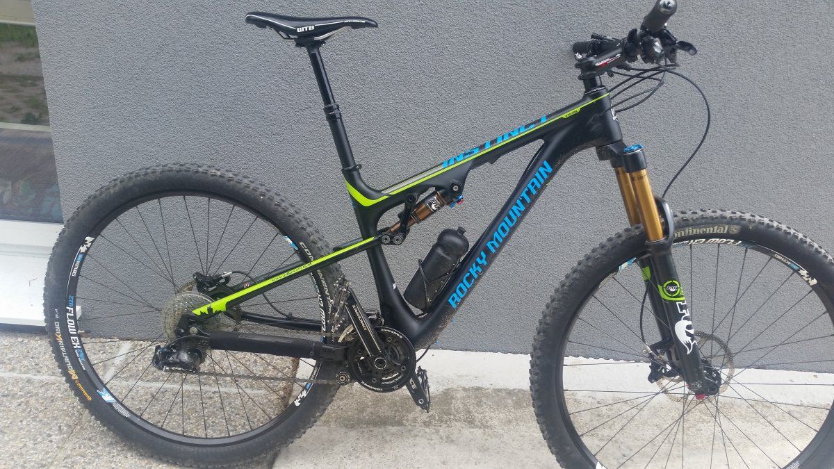

Top in Schuss, um 2000 euro:D.
Ich hoffe das dieses Bike solange hält wie mein Slayer 2006.
