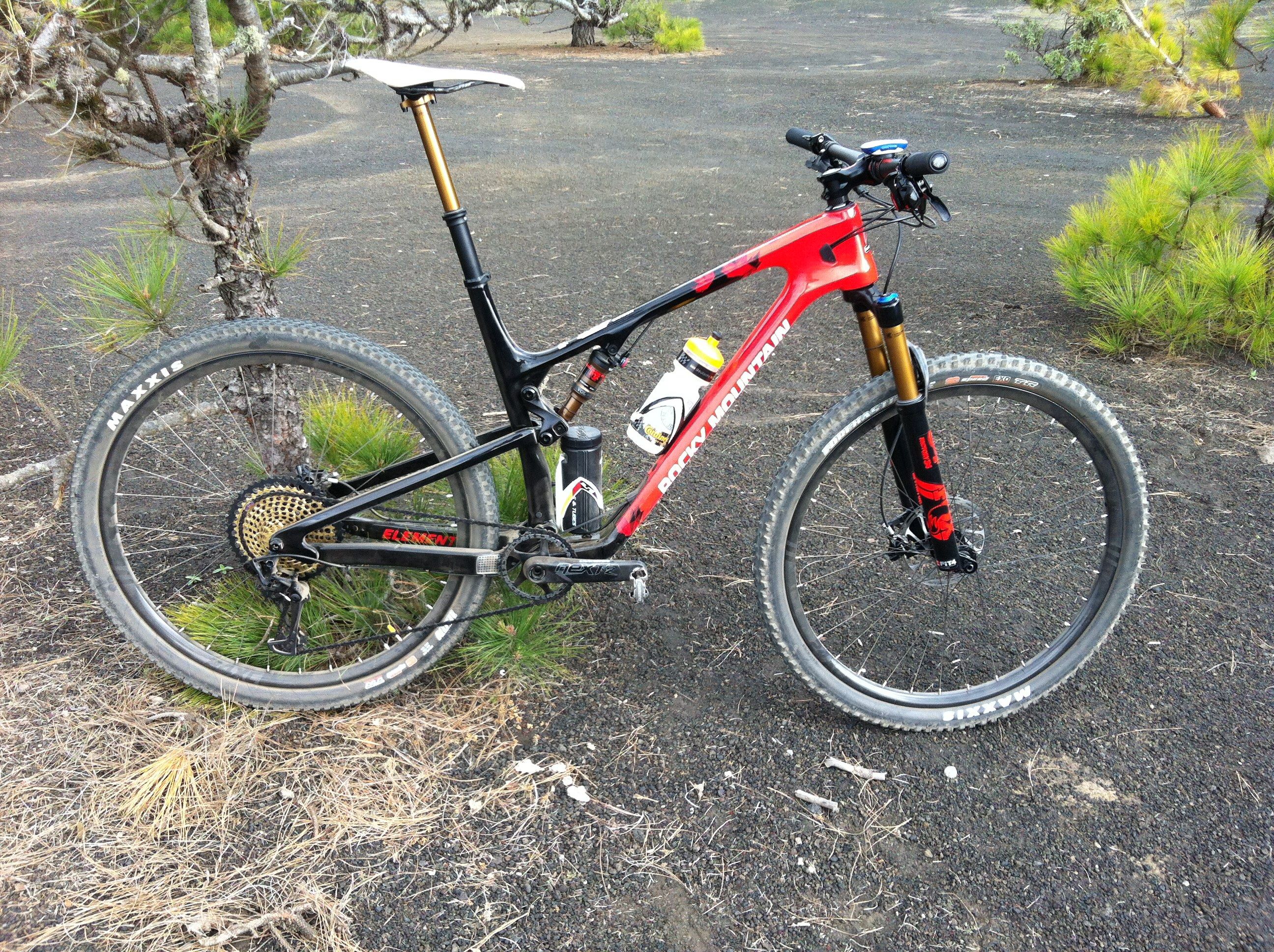

Gestern endlich erste Runde gedreht aus der dann gleich 22 km geworden sind.
Bremsen sind noch nicht perfekt, Vario muss entlüftet werden aber alles in allem ein Hammer Bike!
Geht super vorwärts klettert gut und hat auch im ruppigen schön viel Kontrolle.
Wenn jetzt BA noch sein vesprechen hält könnte es bald komplett fertig sein für viele Kilometer.
