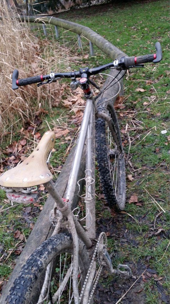

Hier mal mein Projekt
In diesem Herbst wollte ich meine Schaltung's Komponenten erneuern und nach der Ära Sram X0 sollte es eine Rohloff sein. Die Verschleiß Komponenten wurden bei den ganzen 10 und 11 fach mir zu teuer auf die Dauer. Letztes Jahr informierte ichmich genauer über die Nabe und somit fiel mir die Entscheidung recht leicht.
Im September bestellte ich die Rohloff Nabe und einige Tage später hatte ich sie auch schon an mein Chili verbaut,ganz Klassisch, Speedbone, Kettenspanner und die Original Schaltzüge. Der erste Eindruck, die Nabe ließ sich hackelig schalten, aber die Übersetzungsverhältnisse hatten Potential
Die Jungfernfahrt fand im Allgäu statt,genauer gesagt,hinauf auf's Nebelhorn,ich wusste wirklich nicht was mich erwartete,sonst wäre ich eine andere Strecke gefahren.:( Doch der erste Gang erwies sich als genau richtig und ich konnte die ersten Steigungen ohne große Probleme hinaufkurbeln, trotz 6 Weizen am Vorabend :lol::bier:
Nun habe ich etwa 700km auf die Nabe gefahren,Nokon Züge verbaut und am Samstag ein Trickstuff Exzentricker verbaut. Die Züge sind zwar noch nicht Optimal verlegt,aber mit dem Schaltverhalten gibt es wenig Probleme.
Der 7 und 8 hackelt noch ein wenig aber von Gang 3-1 lässt sichs auch unter Last schalten. Ach ja, die Kurbel dreht sich je nach Gang mit.
Ja,kann ich machen.
Bin auch mal gespannt wie lange die Lager halten. Die Plastik Hülsen der Lager brechen recht schnell und die Markierungen sind auch nicht vorhanden. Hab die Kettenspannung eher etwas lockerer gewählt,da das Kettenblatt der SLX Kurbel nicht ganz rund läuft.
Vom Gefühl her würde ich sagen das es nicht besser läuft wie mit Kettenspanner,sieht aber besseraus
