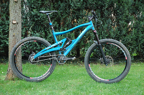

Es wird Zeit für einen Speedhub-Kettenspanner am Fully-Tretlager. Hat schon mal jemand versucht, den Pinion-Kettenspanner auf ISCG-Montage umzubauen?
Hilfreich wäre schon eine Skizze des Pinion-Spanners mit Bemaßung. Damit ich mal nachdenken kann, ob ein Versuch Erfolgsaussichten hat.

:daumen:Das schaut doch gut aus Jörg! Du hast scheinbar (leider net genau sichtbar) einen Montage-"Arm" für den Spanner gefertigt. Wenn Du die Zeichnung von dem Teil bereitstellen könntest, wäre das perfekt! Gerne auch per PM.
Falls Du das nicht willst, auch gut. Ich weiß ja jetzt das es prinzipiell geht und kann mal einen Pinion-Spanner zum Messen bestellen.
Zeichnung existiert keine. Hab das einfach so zirka mit ranhalten und Edding, ohne auf künstlerische Gestaltung zu achten, gemacht.
Hab aber eben gesehen das ich noch diese 2 Bilder im Fotoalbung habe. Wichtig ist, das man die Platte auf die Innenseite der ISCG schrauben kann, dann sollte es bei jedem Rad kein Problem sein.

Ans IBC Bike habe ich diese Variante gewählt, damit ich Singlespeed fahren kann, bzw. ich hinten 2 Ritzel verwenden kann. Der Spanner von Pinion gibt das her.
Aber habe mir gerade aus Zeitüberfluß mein Sorglosrohloffmorewood wieder aufgebaut, mit 2.8er Reifen. Und wenn ich die alten Bilder so sehe, dann kommt mir gerade der Gedanke das da dran zu bauen :D
Das ICB war nur eine sehr kurze Geschichte, nur zum Ausprobieren was da verzapft wird ;)
