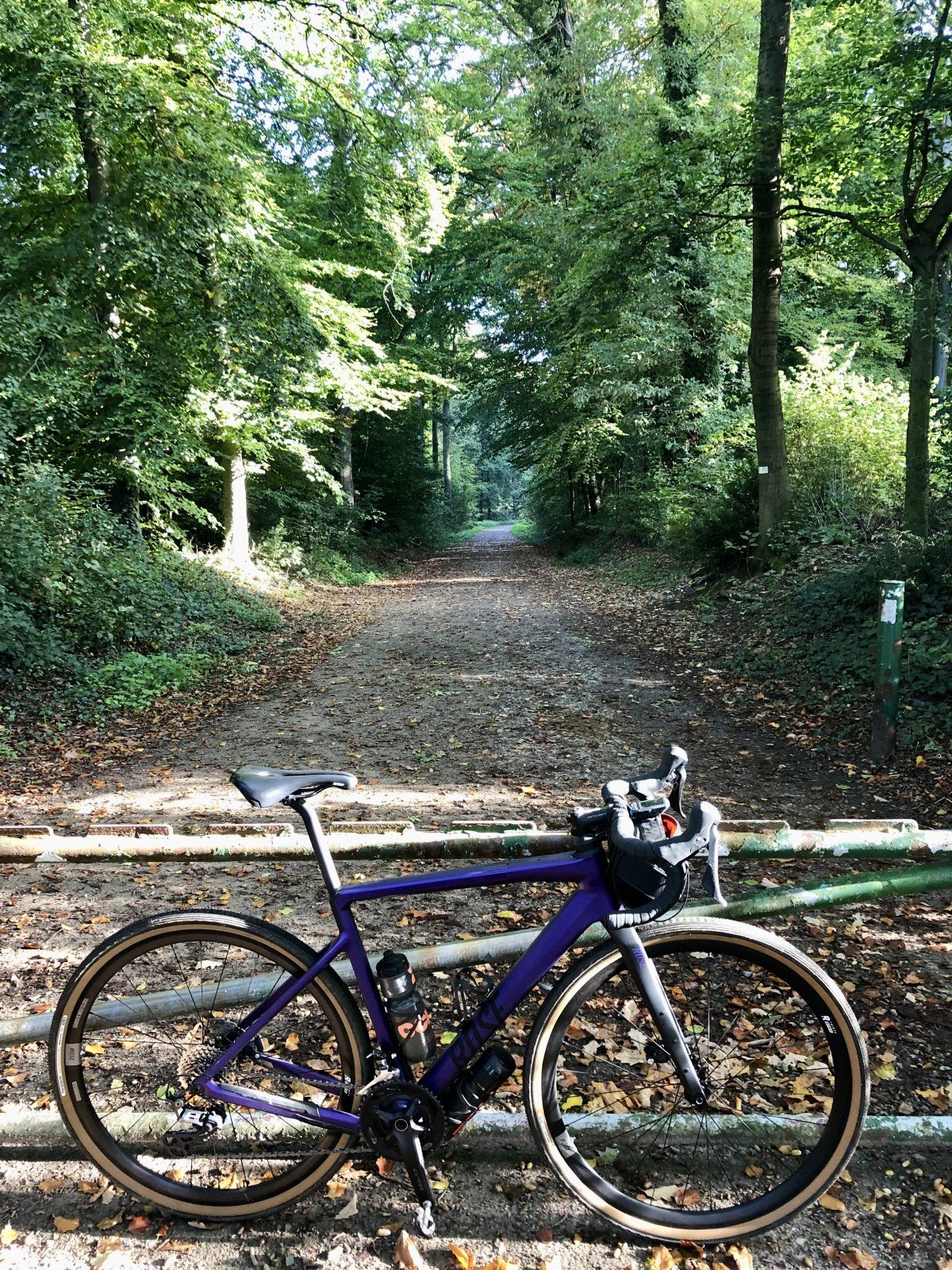

Ich fahre mein Backroad (lila, 57er) seit 2,5 Jahren durch die Gegend und bin eigentlich sehr zufrieden. Allerdings kommt der Wunsch nach mehr Individualität auf und ich überlege, mit den vorhanden Komponenten (da ist eh fast nichts mehr Original), über den Winter ein anderen Rahmen neu aufzubauen.

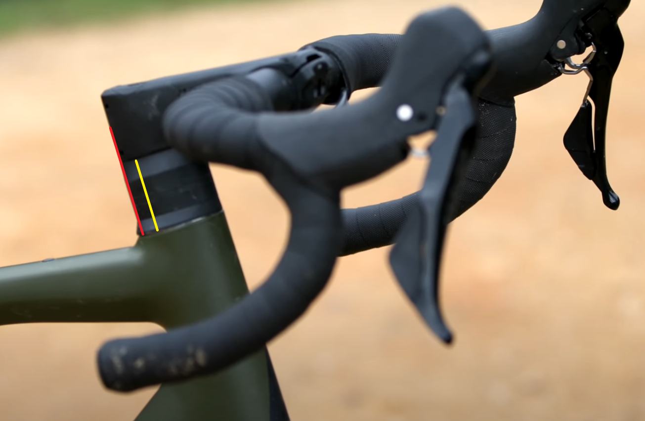

Wäre jemand mit einem aktuellem Backroad AL so nett und würde mir die beiden im Bild dargestellten Abstände mal ausmessen? Ich vergleiche gerade ein paar Geometrien und bräuchte diese relativ exakt. Danke!
Gelb: Oberkante Steuerrohr zu Unterkante Vorbau
Rot: Oberkante Steuerrohr zu Mitte Vorbau

42mm und 64mm

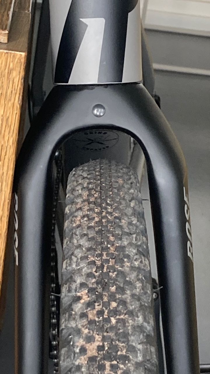

Hallo,
ich bin neu hier und auch erst vor kurzem von einem 90er mtb auf ein Gravel umgestiegen 😎.
Und komme gleich mit einem bisher hier nicht diskutierten Problem bei meinem Backroad Al in das Forum.
Das Bike ist von Aug 22, hat eine Shimano 1x11 grx 810 und die breiteren 44 mm wtb Raddler Reifen und 25mm Felgen mit Newman Naben verbaut.

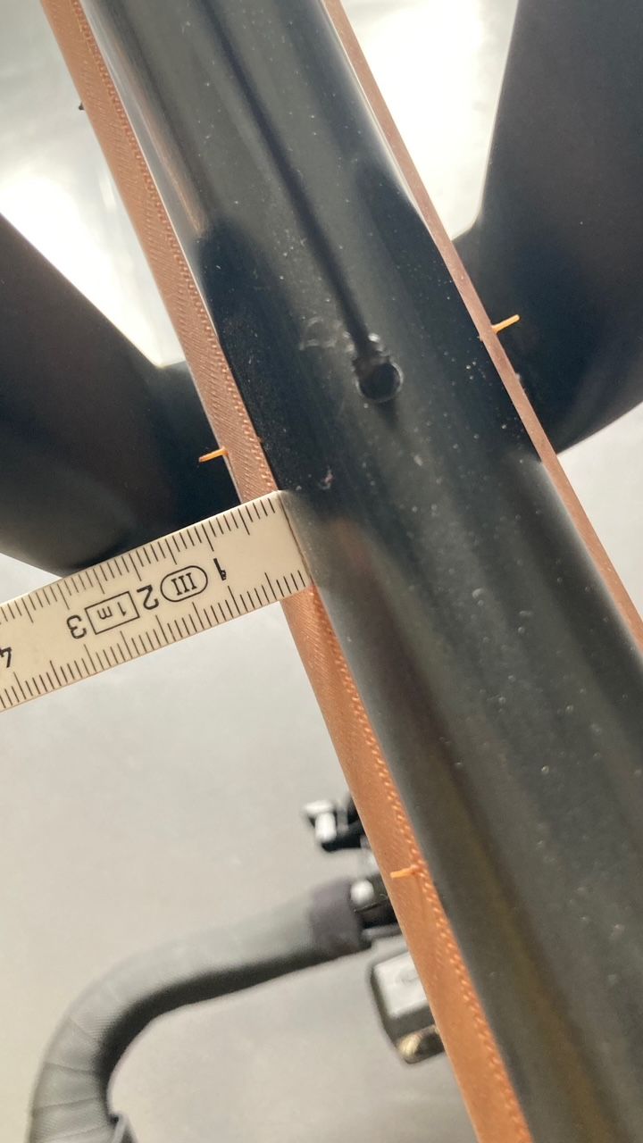

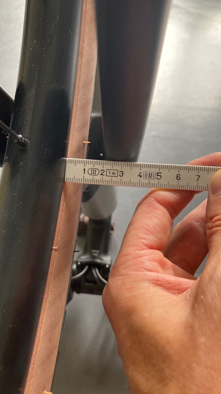

Das Problem an meinem Bike ist, dass das vordere Laufrad nicht mittig in der Gabel sitzt, 2cm vs. 1,5cm, s. Fotos.
Über den lokalen Rose Shop in Stuttgart wurde das Laufrad bereits zentriert, ohne Besserung. Die Ursache scheint die Gabel zu sein.
Wie schätzt ihr das ein, muss das korrigiert werden oder ist diese massliche Differenz eher unkritisch?
Rose würde zwar reparieren, gibt allerdings 6-8 Wochen Dauer zur Reparatur an, was ich schon heftig finde und nicht gerne so lange auf das Bike verzichten möchte.
Würdet ihr so fahren oder doch eher reparieren lassen?
Hat zufällig jemand das gleiche Problem mit diesem Modell?
Vielen Dank für eure Einschätzungen.
Volker

Guten Morgen,
also ich würde auch einen Tausch der Gabel bestehen, wenn eindeutig geklärt, dass es daher kommt.
Warum 6-8 Wochen?
Keine Gabel vorrätig? Dann sollen sie einen Termin machen, wenn sie das Teil haben.
