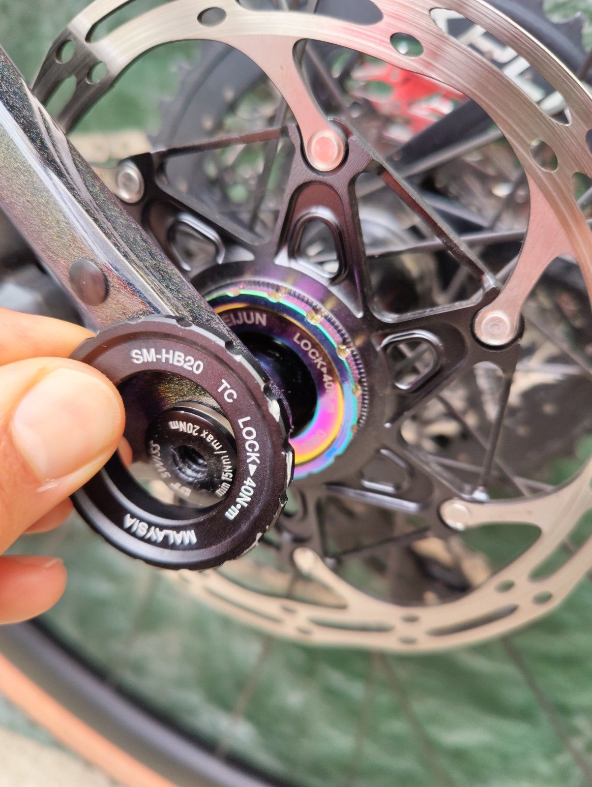

Nur um sicher zu gehen: Es wurde überprüft, ob die richtigen Kappen auf der Nabe verbaut sind? Nicht, dass da eine falsche reingerutscht ist.
Sollte es die Gabel sein, würde ich darauf bestehen, eine passende aus einem Vorführbike im nächstbesten Laden auszubauen.Guten Morgen,

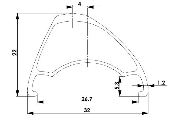

Heute Morgen tausche ich die konventionellen Schläuche gegen Aerothan (hatte leider nur 60er Ventile und falle in Ohnmacht.
So blöd kann ich nicht sein...Decke wieder ab und senkrecht von oben ins Ventilloch geschaut. Tatsächlich ist das Loch seitlich versetzt gebohrt! Betrifft beide Felgen. Bei den bisherigen kürzeren Ventilen fiel das nicht auf. Asymmetrische Felgen haben durchaus einen Sinn, aber der Sinn schräger Ventillöcher erschließt sich mir nicht? Ist das Bug oder Feature....kann mir jemand im Forum helfen?

Ist das Felgenloch mittig im Felgenbett?Japp GC 40...Klingt nach einer Erklärung...spätestens wenn ich die 60er gegen 40er Ventile tausche, schaue ich mir das Felgenbett noch einmal an. Allein gegen die These sprechen meine 55mm Rennerfelgen, die ebenfalls asymmetrisch sind und die Ventile senkrecht aus der Felge kommen. Bisher ging ich immer davon aus, dass wie auf der Zeichnung das Felgenbett immer senkrecht zur Nabe steht und nur der Ansatz der Speichen "versetzt" wird. Ich lasse mich aber gerne eines Besseren belehren.

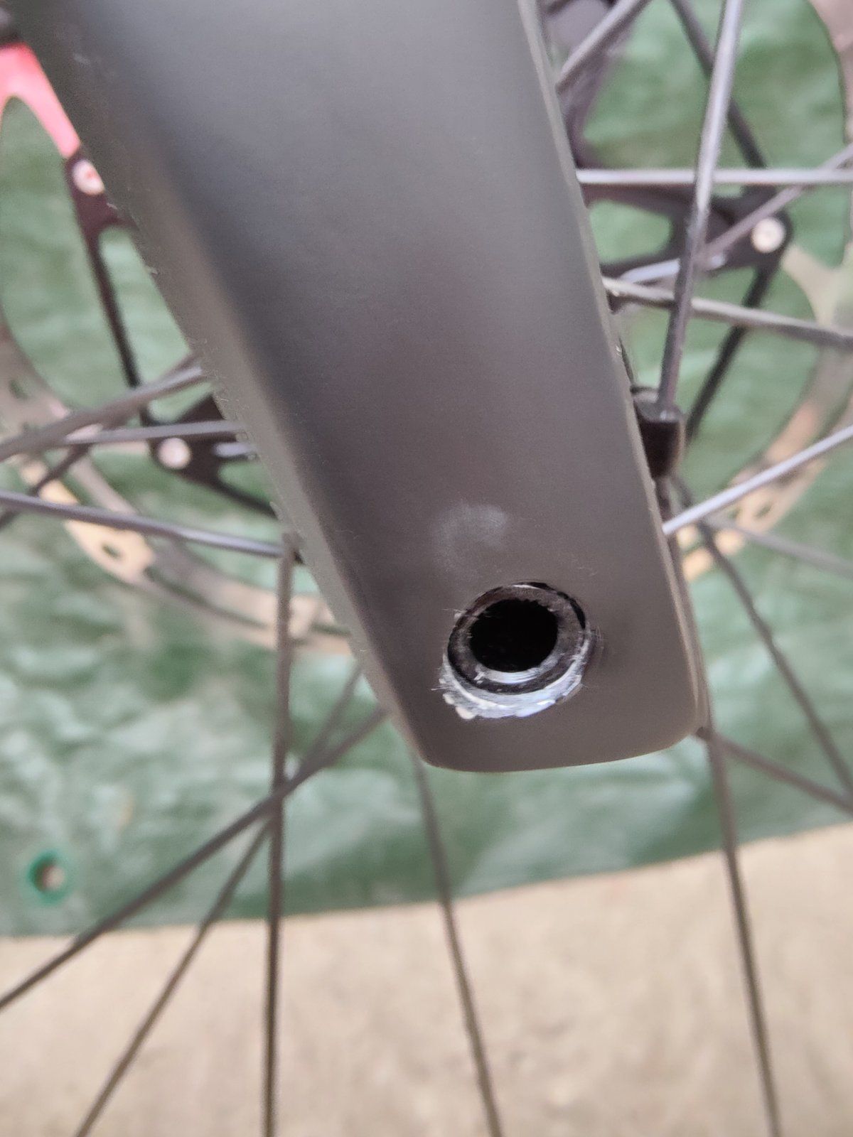

Ich will hier Niemandem Lieblingsmarke schlecht machen. Wir alle kennen die derzeitige Situation auf dem Fahrradmarkt, den Fachkräftemangel in D und überhaupt. Aber ich bin selber Dienstleister und so mancher meiner Kunden sind wahre Diven. Aber die ganze Intransparenz beim Ablauf der Onlinebestellung, die Kommunikation, das ist alles suboptimal!
Ich habe durch die vergangene Coronazeit in Summe 6 Räder (China Carbonrahmen) für mich und Fremdbedarf zusammengebaut. Das lief alles ohne großen Schiffbruch ab...teilweise mit super Kommunikation bei Sonderwünschen mit den Rahmenherstellern wie Seraph und Carbonda. Jeder der Rahmen war sehr gut, bis auf ... Dieses "bis auf" wollte ich dieses Mal vermeiden und habe mich für ein deutsches Premiumprodukt entschieden...aber gekauft habe ich wieder "bis auf"
Anbei noch 2x dieser "bis auf"
In diesem Sinne...ich gehe jetzt Radfahren
