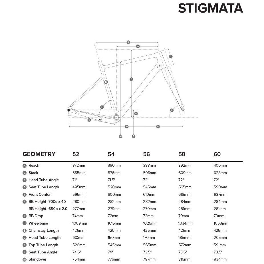

Ich hab neulich für einen Freund ein Santa Cruz Stigmata aufgebaut 56cm (Empfehlung lt. SC 175-183cm) und bin damit mal ne 100km Tour gefahren. Hab mich auf dem Bike wohl gefühlt, jedoch hatte ich Schmerzen an den Oberarmen außen da vermute ich aber eine nicht optimal eingestellte Sitzposition und eine noch neue Körperhaltung, da ich doch noch sehr mit gestreckten Armen gefahren bin wie ich es halt vom MTB gewohnt bin. Hintern, Rücken etc war alles top.

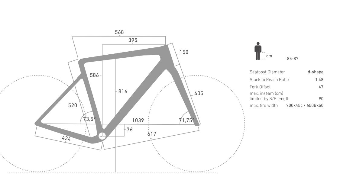

Hier mal die Geo vom SC vielleicht kann da jemand mit Ahnung was davon ableiten? Und darunter die Geo vom Backroad 57

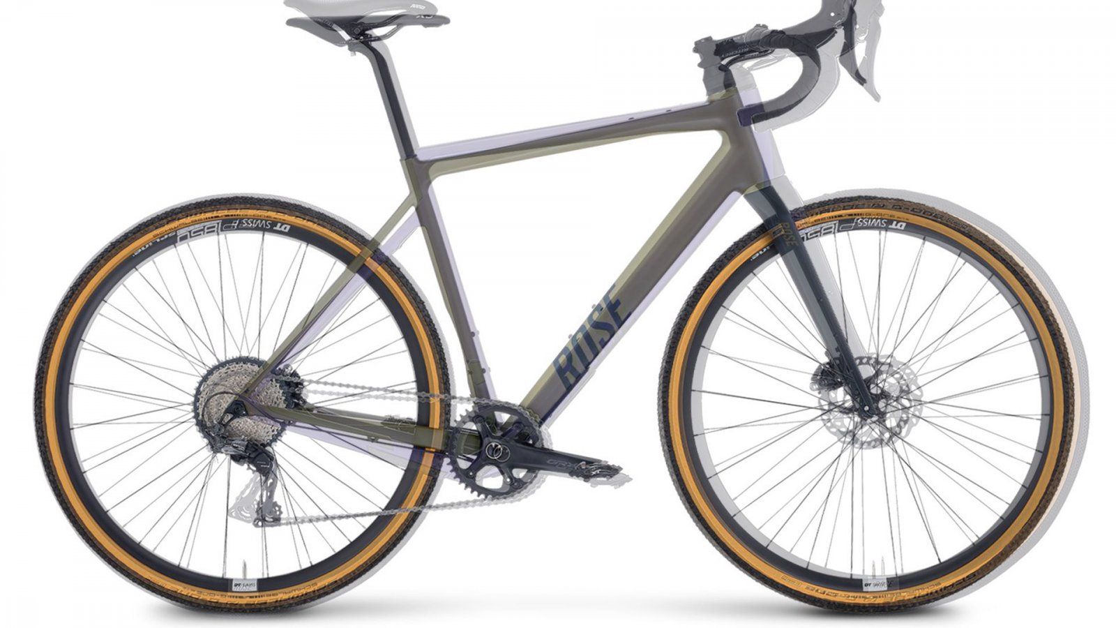

Tipp für einen Geometrie-Vergleich: Produktfotos in Photoshop o.ä. übereinander legen und skalieren. Dazu die Hinterräder auf Deckung bringen (Innenfelge!). Das gibt einen ganz guten Vergleich. Natürlich nicht 100% stimmig, aber es zeigt schon ganz gut die Abweichungen. Achtung: meist sind auf den Produktfotos keine Spacer verbaut (z.B. bei Canyon) - die muss man sich dann „dazudenken“. Anbei ein Beispiel mit dem Backroad AL und Carbon im Vergleich.
@N4rcotic Von den Werten her nehmen sich die beiden Räder fast nichts. Das Stigmata hat einen 1cm höheren Stack, das Backroad hat längere Kettenstreben (der Radstand ist etwas größer) und einen minimal flacheren Lenkwinkel.

Müsste man nicht die Tretlager Deckungsgleich haben, anstatt den Hinterrädern? Vom Tretlager aus wird ja auch der Reach gemessen. Oder hab ich einen Denkfehler?
Das wäre sicherlich korrekter, ist aber schwieriger zu sehen. Solange man in der gleichen Bike-Kategorie bleibt, sind die Unterschiede aber in meinen Vergleichen meist unwesentlich.
