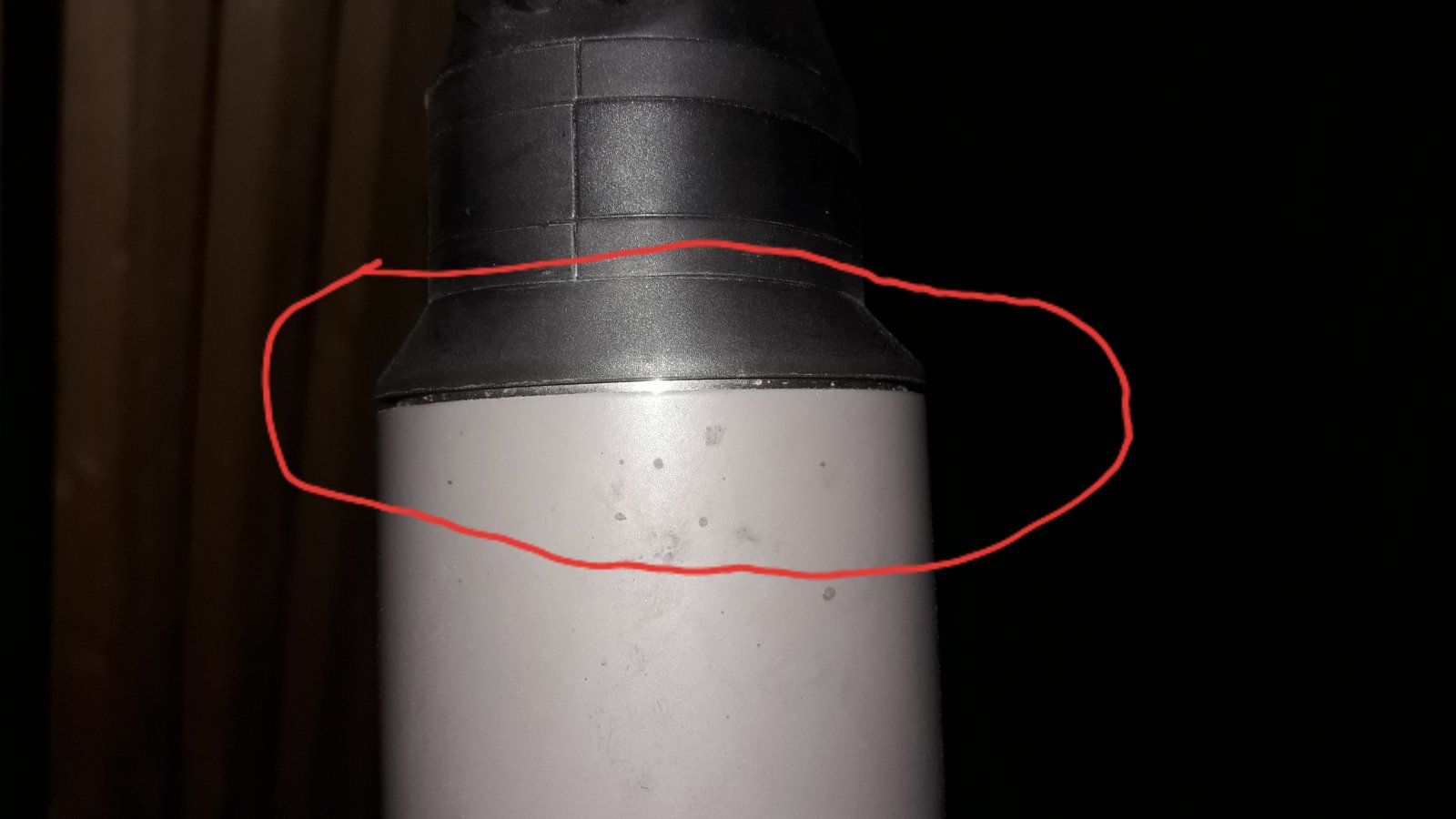

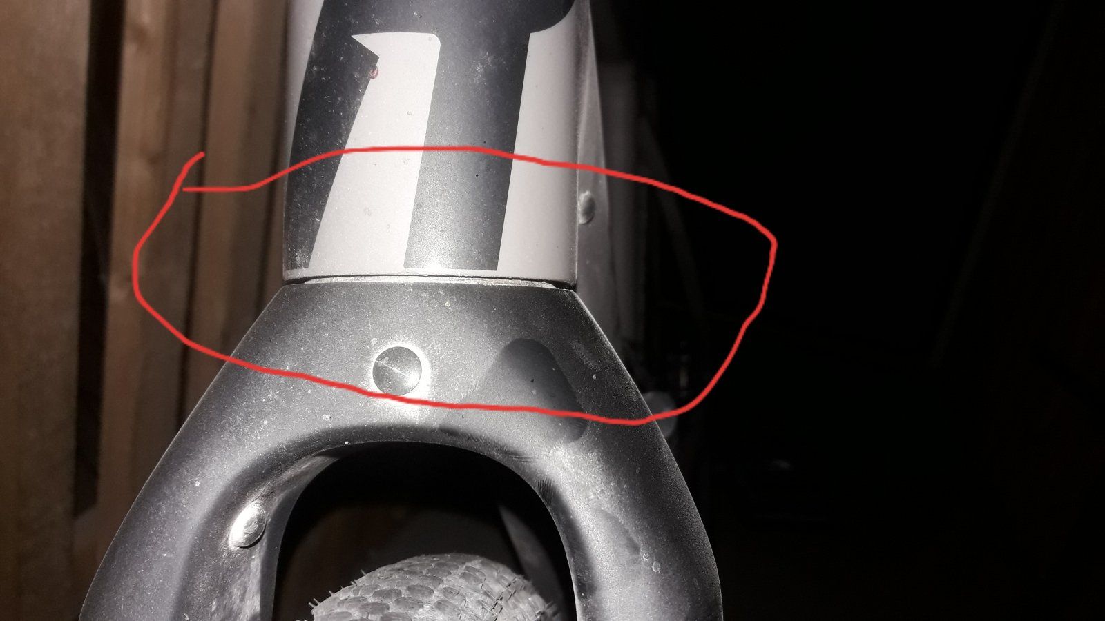

Habe auch mal wieder eine Frage (der Thread ist echt super): Habe an meinem Backroad AL einen kürzeren Vorbau verbaut. Dabei ist mir die Gabel zuerst etwas nach unten verrutscht. Da ich dann sehr viel Spiel hatte, habe ich es auch gleich bemerkt und wieder halbwegs beheben können. Allerdings nur halbwegs. Momentan gibt es sowohl unten zwischen Gabel und Rahmen als auch oben zwischen Steuersatz bzw. dem "Teil wo die Kabel reinlaufen" und Rahmen jeweils einen 1mm Spalt. Anbei zwei Bilder, auf denen es sichtbar ist. Die Kabel hat minimal Spiel, was man aber praktisch nur bei z.B. schnellem Fahren über Schlaglöcher bemerkt. Ich kann die Abstände aber auch nicht wirklich reduzieren oder das Spiel vermeiden, irgendwie geht die Gabel nicht weiter rein?!
Meine Fragen:
  • Ist es bei euch auch so? Also gibt es jeweils einen kleinen Spalt oberhalb der Gabel und oberhalb des Rahmens vor den Spacern/Kabeleingängen?
  • Haben eure Gabeln auch minimal Spiel?
  • Ist es problematisch? Mich stört es grundsätzlich nicht so arg, aber habe Angst, dass durch die Erschütterungen irgendwann mal z.B. bei einer schnellen Abfahrt die Gabel bricht?
Danke schon mal für eure Meinungen!

Das ist normal. Schau Dir mal bei Rose auf der Webseite die Produktbilder eingezoomt an, da siehst Du dass genau so.
