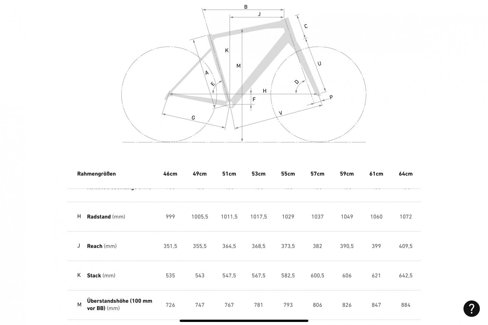

Aufgrund deiner Schrittlänge laut Tabelle ja auch empfohlen(eigentlich sogar 59). Bei einer SL von 88 und einer Größe von 178 zählst du ja zum „Langbeiner“. Was ich aber nicht nachvollziehen kann ist, dass bei deiner Körpergröße der 55 er Rahmen nur mit verlängerten Vorbau gefahren werden kann. Was machen denn Kunden mit der gleichen Schrittlänge und 1,90 Körpergröße????!!!!
dein Thread?!
https://www.rennrad-news.de/forum/threads/rahmengröße-rose-backroad-als-langbeiner.173098/
Ich hatte das Backroad Al von einen Kumpel zur Testfahrt. Das AL hat eine ganz andere Geometrie als die Carbonvariante. Es ist extrem komfortabel. Für mich schon fast zu wenig sportlich. Die 55er Variante hat bsp. nur 573mm reach und einen relativ hohen Stack.
Bei anderen Bikeherstellern findet man 573mm Reach eher bei einer 51 oder 53er Rahmenhöhe ohne dass es extrem sportliche Sitzpositionen wären. Natürlich spielen andere Geomtriedaten auch noch eine Rolle. Dennoch ist das Backroad AL schon sehr aufrecht ausgelegt. Von daher kann ich die Rahmenwahl von Gravel_89 als Langbeiner schon gut nachvollziehen.
Kann es sein das du hier Reach mit Stack verwechselst??!!
siehe Tabelle vom AL
