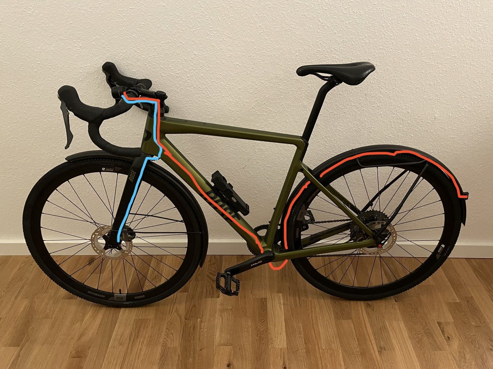

Hat schon irgendeiner von euch ne feste Lichtanlage nachträglich montiert? Ich würde das gerne machen, bin allerdings skeptisch, ob das so einfach machbar ist.
Für Tipps wäre ich sehr dankbar!

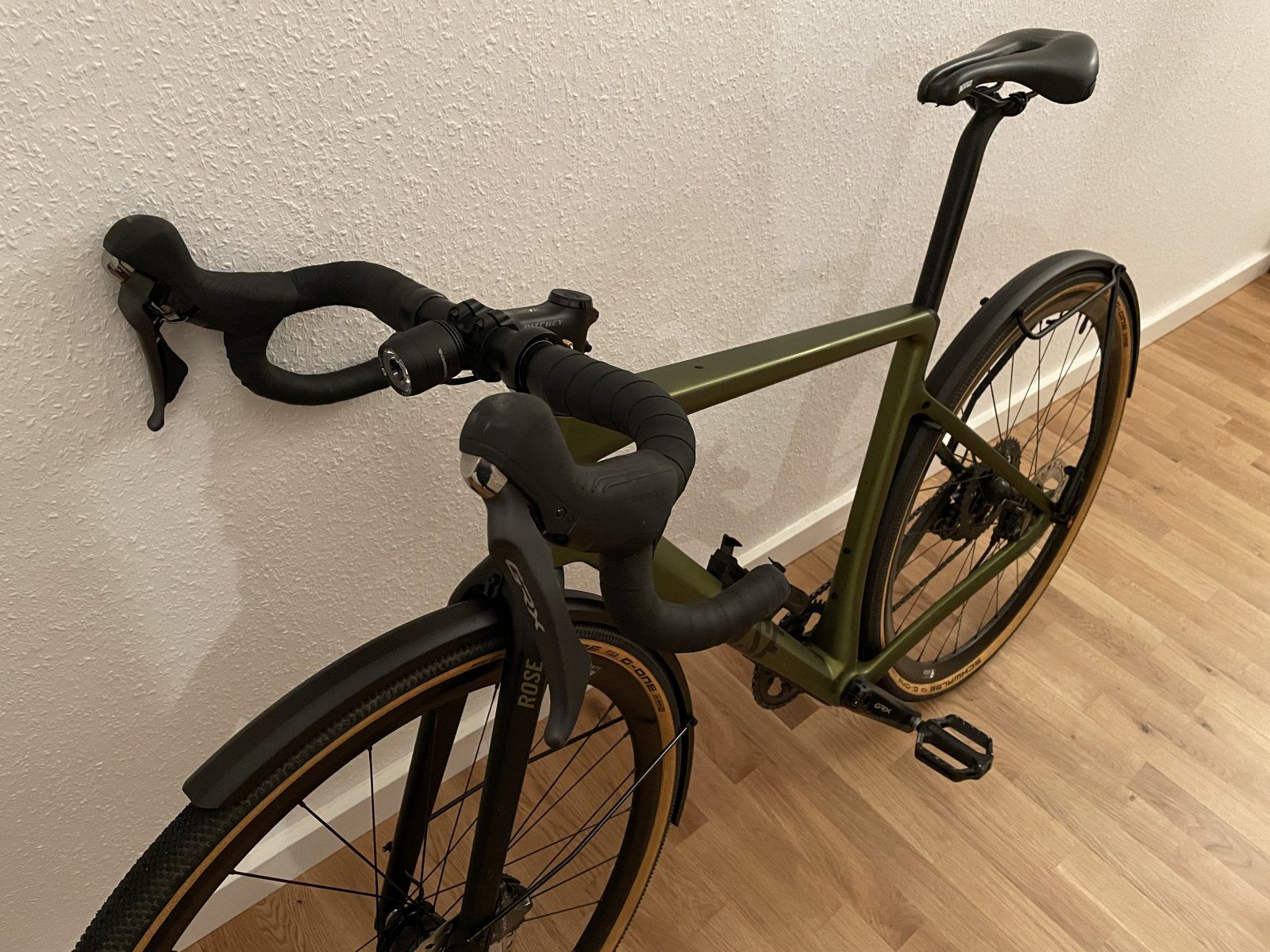

Ich kann berichten, dass es zwar eine ganz schöne Fummelei ist, aber das Ergebnis sich lohnt.
Ich habe einen SON Dynamo einspeichen lassen, die Supernova mit Handlebar Mount und das Herkelmann Schutzblech mit Rücklicht montiert und bin weiterhin fast ohne freiliegende Kabel.
Ohne spezielles Kabelroutingtool war aber vor allem das Rausfriemeln unter dem Tretlager ein Krampf weil da ja keine Klappe mehr ist. Hab mal 2 Bilder angehängt.

Super! Und genauso habe ich mir den Tipp vorgestellt. Und sogar mit Bildern, sehr gut. Heissen Dank!
(Ich spekuliere auf Son Dynamo. Die Edelux2 habe ich noch rumliegen. Die Wingee auch, da fehlt nur irgendeine Strebe).
