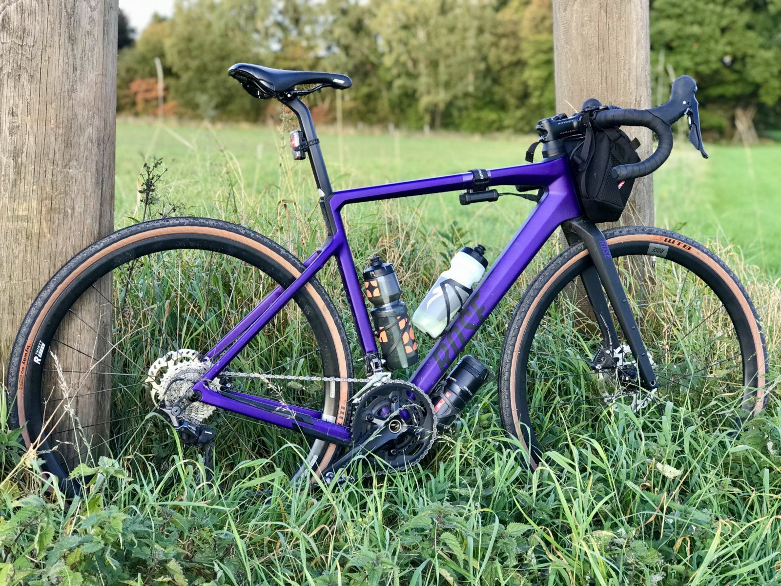

Hallo Schuh,
ich bin wahrscheinlich kein Taschen-Experte und weiß schon mal gar nicht, was man in Seitentälern der Alpen braucht, aber was nimmt man bei 2h-Ründchen denn mit?
Ich würde dir eine deutlich kleinere Tasche empfehlen.
Auf dem Bild oben hab ich eine Lenkertasche mit 3,5l montiert. Darin ist Mobiltelefon, Weste, Ärmlinge, Kappe, Schlüssel…und noch ziemlich Platz. Werkzeug fährt bei mir in der Flasche mit.
Viel Spaß mit dem neuen Rad.
