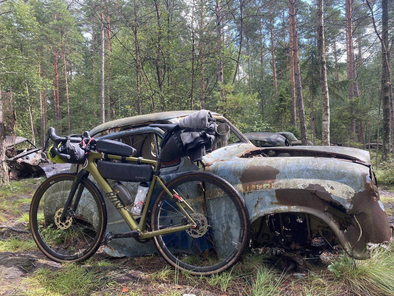

Finde auch, dass es zu wenige Fotos gibt. Wollte eigentlich auch mal berichten, wie ich die ersten Monate aufm Rad fand, aber vllt reicht es zu sagen, dass das Rad ein Traum ist. Auf Meiner Schwedentour war es stets schnell, agil, komfortabel und pannenfrei!
PS: Sorry, dass das Bike jeweils immer „falsch“ herum steht 😬
