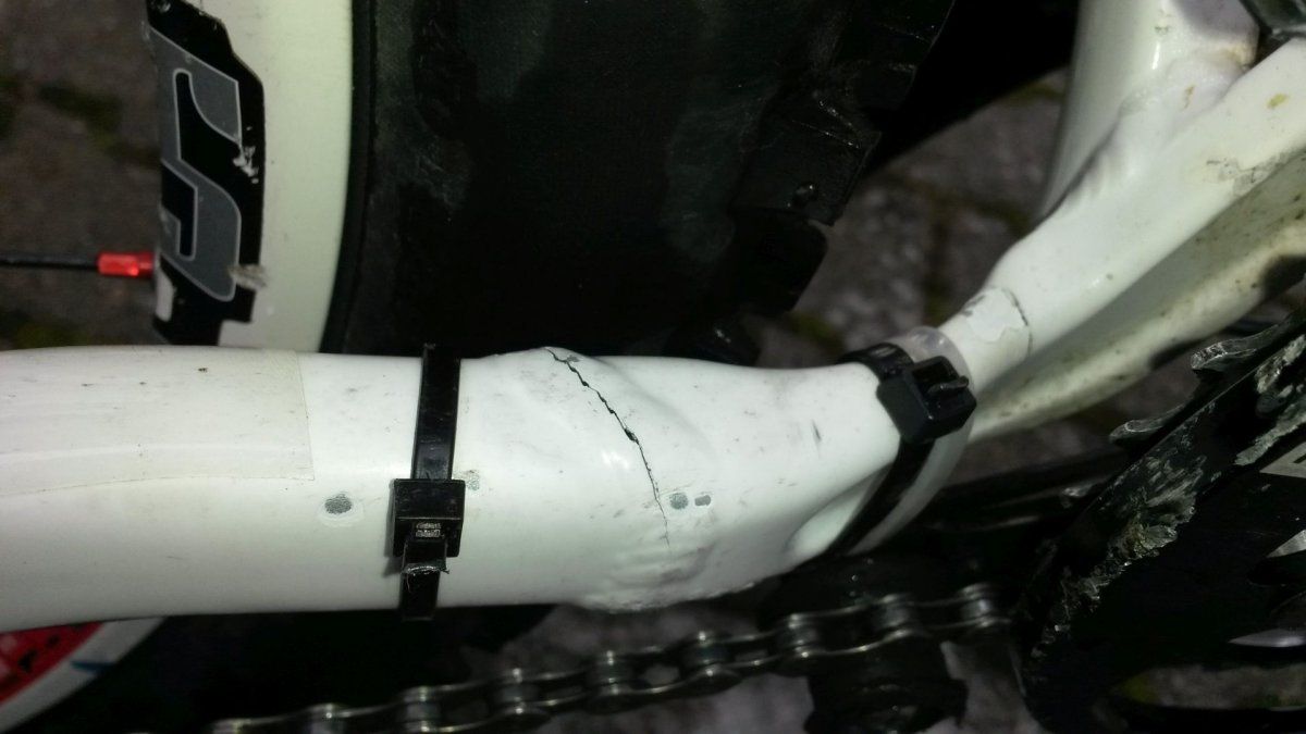

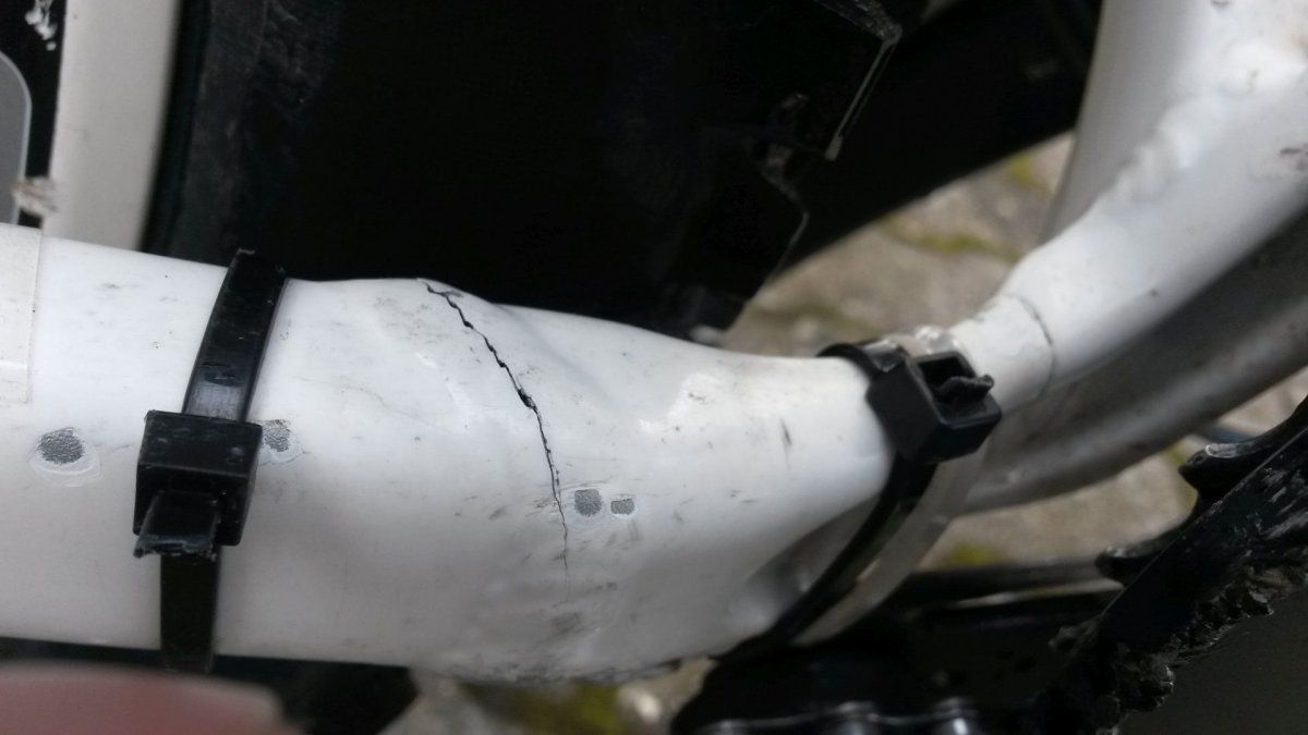

Ps. Kannst du mal Foto vom Riss & Stelle Posten

Hier zwei Fotos von dem Riss am E1:
..ich meinte die eigentliche 12er Achse. Wusste nicht, dass die dabei ist. Wo hast du Rahmen bekommen?
Autsch; der Riss.

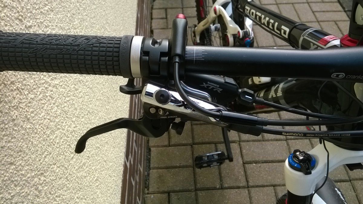

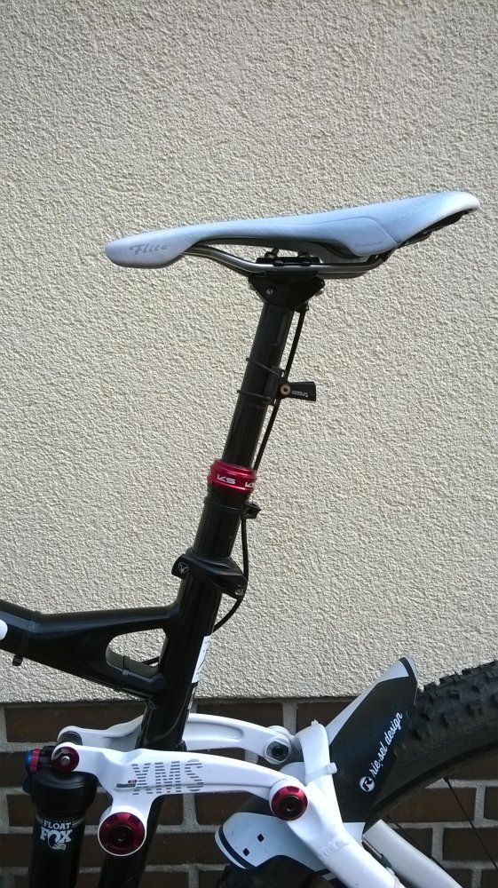

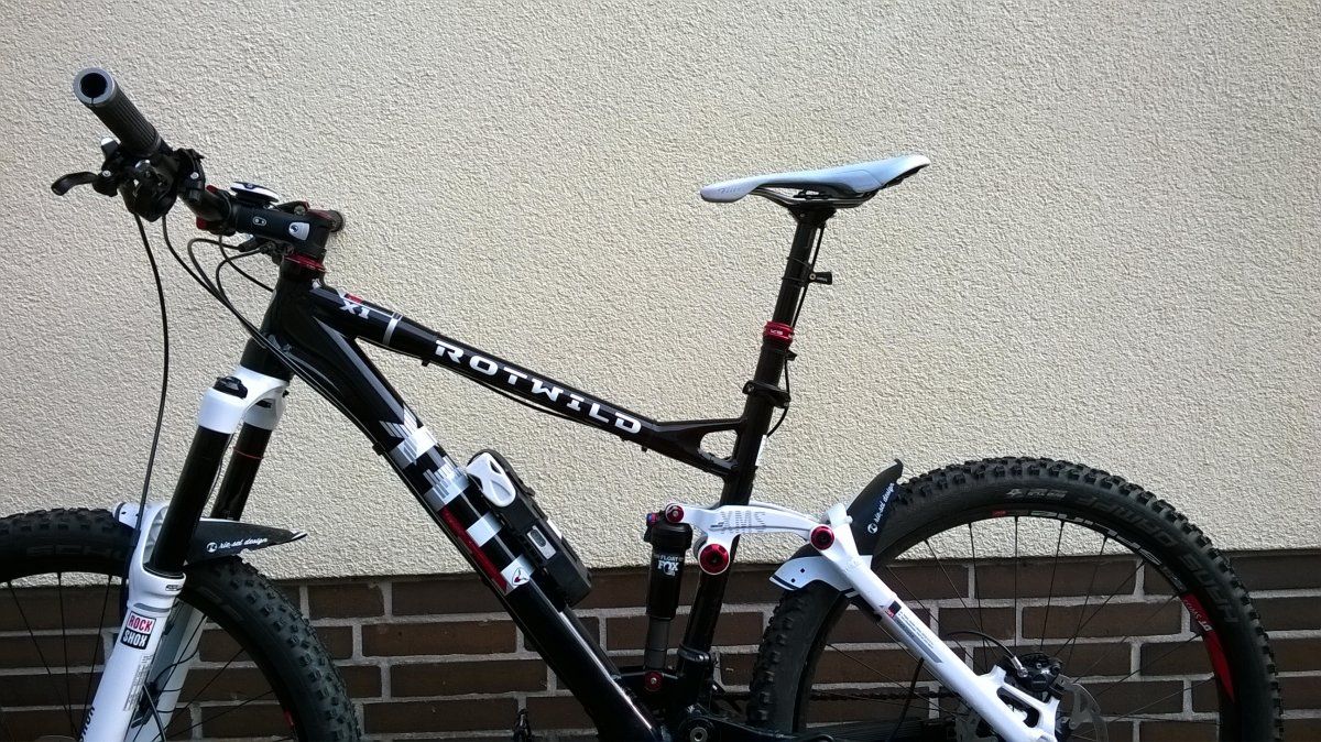

Kommst Du mit der vorne tiefer geneigten Sattelstellung zurecht oder musst Du ab und an wieder zurückrutschen?
Schönes Bike! Fahre auch noch gerne mit dem alten X1, obwohl ein 26" mittlerweile als unfahrbar gilt.
schön..das alte X1 ist super und war das Rotwild mit dem breitesten Einsatzbereich. Von Rheintürchen bis Gardaseetrails und sogar Bikepark-Light.
Hatte sogar mal ne 36er Fox drin und hat gut sehr gut funktioniert.
Anekdote: Im Bikepark Beerfelden stand Ritchie Schley auf Startrampe neben mir und hat freudig das X1 mit " oooh, I had this one too! ..and really liked it.." gepriesen.
Viel Spaß
..und teste doch mal 50mm weniger Vorbau (gibt's zZ für 18€ bei cycleChainReaction;-)
Habe bei mir auch eine 36er verbaut. Mit kurzem Vorbau lässt es sich wahnsinnig wendig durch die Anlieger fegen. Gardasee ist ein guter Tipp, vielleicht nehme ich es dieses Jahr mit :)
Den Sattel hatte ich dann wieder waagerecht eingestellt, ist dann besser. Aber jetzt passt alles so wie ich es mag und weihe den Hirsch bald im Gelände ein :)
Ich bin kein Fan von den neuen Laufradgrößen, bin Oldschool u bleibe 26er treu :)
Weiß nicht, 27,5 geht ja noch, aber 29er sehen manchmal echt eigenartig aus

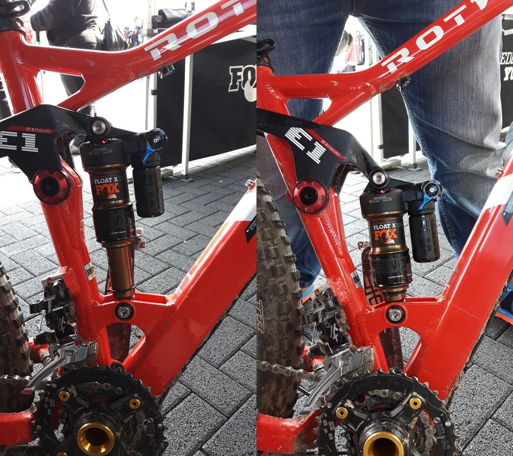

Heute war bei uns in Koblenz Canyon Testival - da bin ich natürlich mit Rotwild hin!
Am Fox Stand dürfte ich den neuen Float X Evoc testen!
Fazit: Es passt ganz gut zu E1 650B!
Im Vergleich zu meinem jetzigem Dämpfer:
- weichere Ansprechverhalten
- härtere Lockout
- Optik "enduromäßig"
Habe am Pumptrack getestet. Würde damit am liebsten direkt über Hausrunde und nach Hause fahren :D.
Es wurde am Testival insgesamt 3 Rotwildbikes gesichtet! :daumen:

Du hast ja eine andere Sattelstütze drin? Das fiel mir nur auf weil eigentlich alle Bilder von deinem schicken E1 mit eingefahrener Stütze auf dem Trail geschossen werden... :aetsch:
