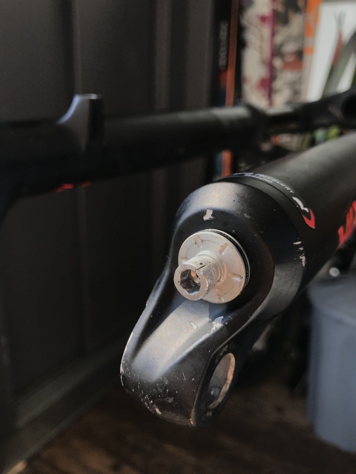

Habe gerade eine meiner Lyriks Servicen wollen und bin leider auf ein Problem gestoßen. Die Castingschraube auf der Dämpfungsseite lässt sich nicht lösen. Habe zunächst putzen, WD40, Bremsenreiniger versucht aber nichts hat Wirkung gezeigt und bei dem beherzten Einsatz ist mir leider der Schraubenkopf eingerissen. Hat wer eine Idee wie ich die Schraube dort raus bekomme?
Ne steht immer noch in der Ecke... Zange hat leider kein halt. Und ja Schraube ist mir egal, brauch dann eh ne neue. Soll nur da raus ...
Stückl Radlschlauch nehmen, um die Schraube wickeln, eine Schicht reicht, Gripzange ansetzen, gscheind Nauffotzn und e voila.

nimm nen totengräber (linksausdreher) die bohrung in der mitte hat sie ja schon. falls du nicht schon ein full service kit hast, kann ich dir ne nagelneue schraube einzeln schicken.

@powjoke
Wahrscheinlich kriegst du das Problem, dass der Rebound Schaft mit dreht. Dann versuchen Schlitzschraubenzieher zw Casting und den Teller der Schraube zu klopfen, damit bringst du Spannung auf die Passung.

Danke wird er die Schraube komplett sprengen. Ich finde da die Lösungen besser, die die Schraube zusammen halten.
Njaaaa, mit a biiiisssserl Gefühl und Verstand..
