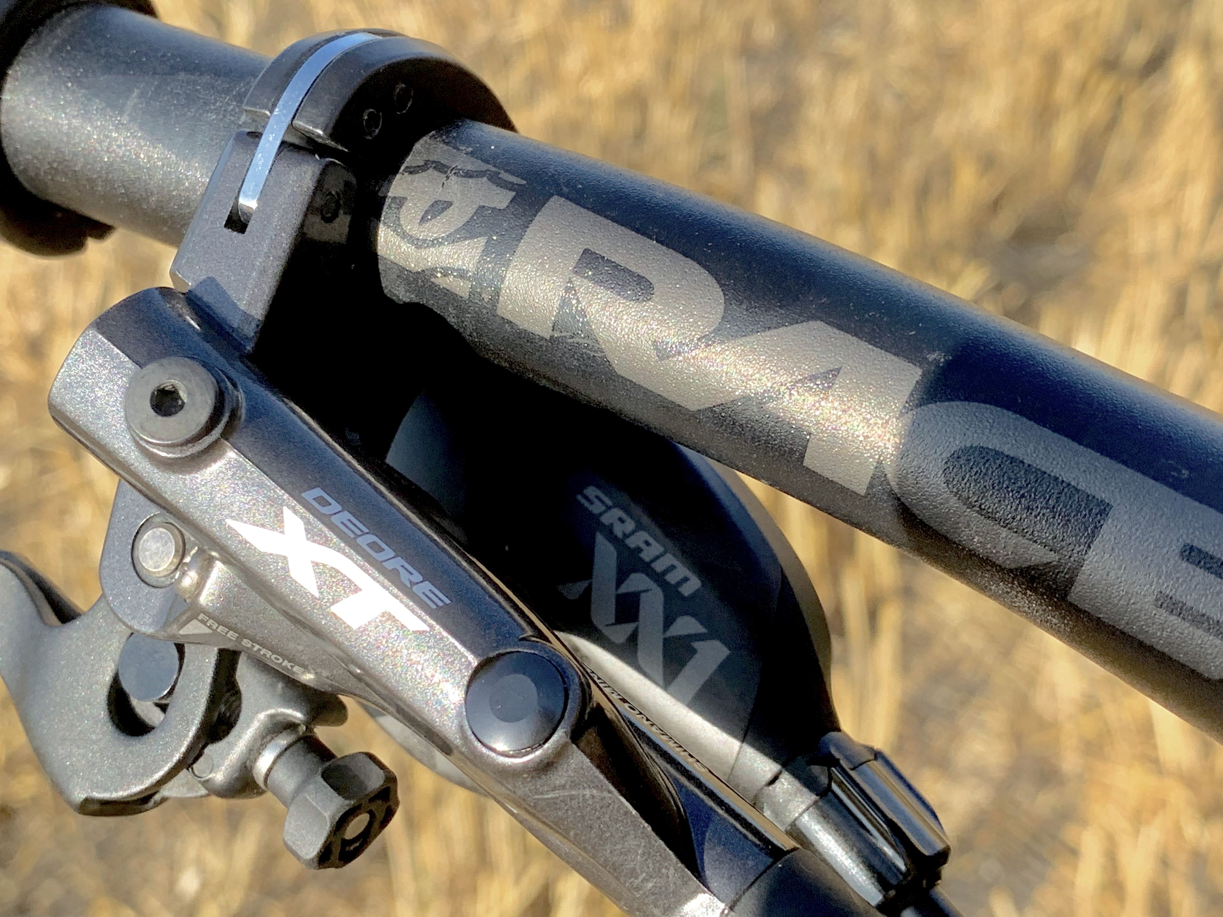

Bei mir gab's heute mal wieder n update.
  • neuer Reifen am HR
  • Schaltwerk und Shifter von GX auf XX1 (Schaltwerk sogar mit schwarzem Hopp Carb Käfig 8-))
