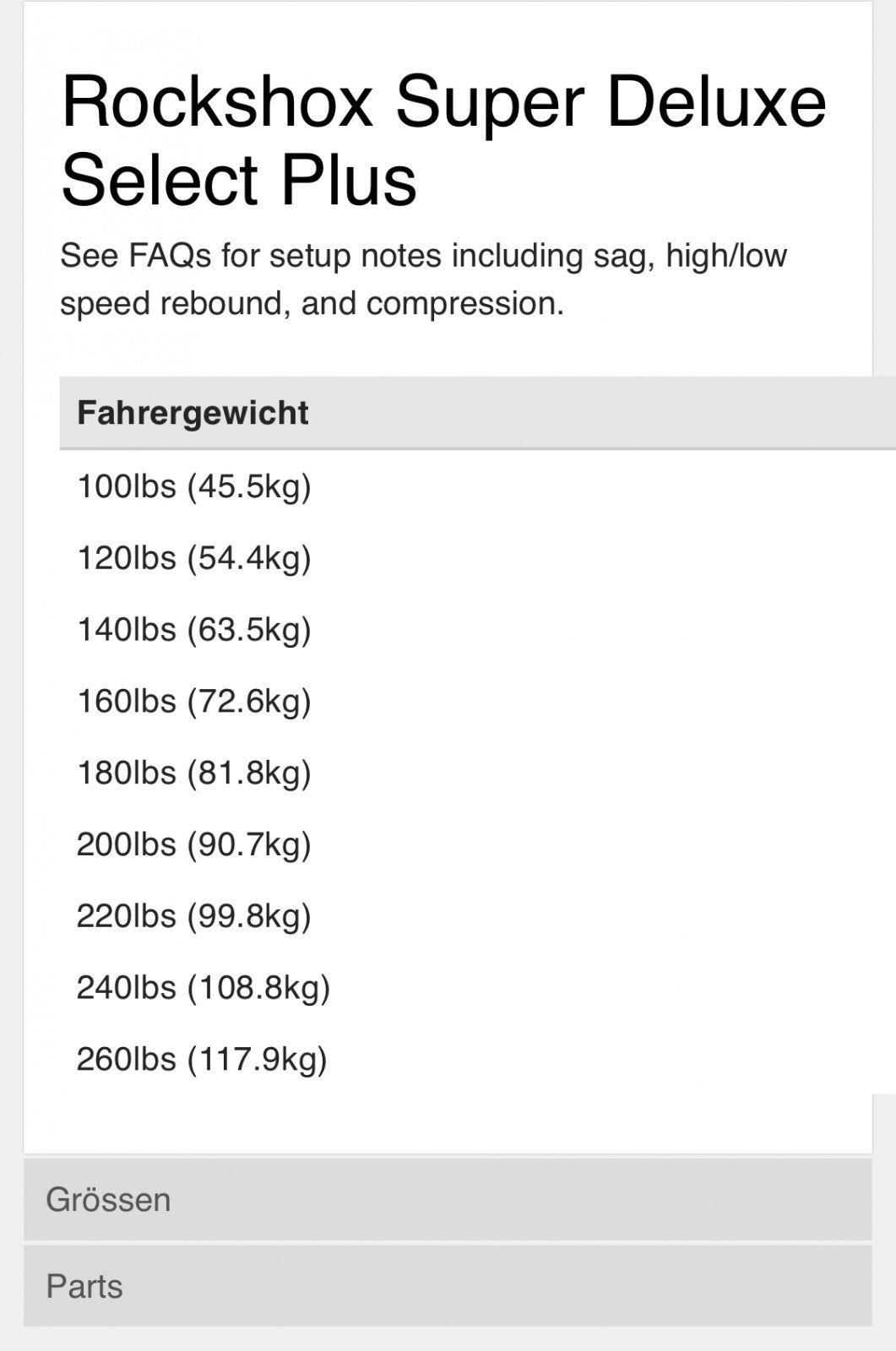

Habe verletzungsbedingt ne ziemlich entspannte Ausfahrt im Schnee hinter mir und habe ordentlich Federweg genutzt.
Denke da fehlt ein bisschen Progression. Fahre 200psi bei ca. 94 Kilo fahrfertig in Low...
Weiss jemand wie viele Spacer im SDU standardmässig verbaut sind und hat hier schon jemand das Megneg Kit im 5010 ausprobiert und könnte seine Erfahrungen teilen?
Du fährst einfach mit zu wenig Lift würde ich mal sagen. Ich hab die Werte von der Santa Cruz Seite genommen als Richtwert und der war bei mir Spot on. Würde mal 215 psi probieren.
War ohne grossen Rucksack und Protektoren unterwegs, da passen die 90.7 Kilo ungefähr...
Habe gemäss Tabelle eingestellt, aber echt spannend, auf der Seite des Schweizer Importeurs, werden 5psi weniger angegeben. Werd wohl nochmal pumpen und testen, danke...
Stell doch den SAG ein, 14-16mm, der Druck kann ja je nach Pumpe sehr sehr stark schwanken und dient sicher auch nur als Richtwert.
