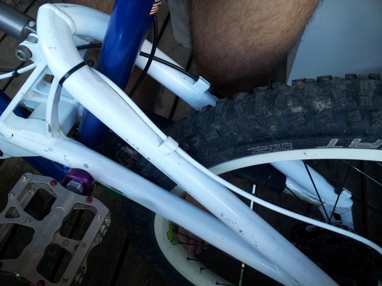

Hallo Zusammen,
Ich habe mir vor 4 Jahren einen gebrauchten 2005er Rahmen geholt und fürs lightFreeriden aufgebaubt.
Habe immer gedacht es ist auch ein 2005er model.
Jetzt habe ich an einem anderen bullit, 2006er Rahmen andere Verschraubungen für die Schwingenlager gesehen.
Schön dezent mit einem konischen klemmstück und einer innensechskantschraube.
Ich habe da riesige Außensechskant Muttern. Siehe angefügte Bilder.
Jetzt hatt es mich interessiert und habe ein bischen das forum durchkämmt.
Soweit ich das bis jetzt gelesen habe wurden die bullits 2003 überarbeitet, oder?
Also habe ich einen von 2003 oder?
Auch meine Zugführungen an der Schwinge sind anders als bei den meisten hier im forum geposteten model.
Bei mir verlaufen sie an der oberen strebe der Schwinge, nicht unten.
Was mich aber verwirrt ist das Bild von der gebrochenen Schwinge die am anfang diesen threads gepostet wurde.
Habe sie unten nochmal angehängt.
Da wurde geschrieben das diese starke Einbeulung noch am Model vor 2003 war.
Ich habe da aber nur ne leicht Delle wie mit dem Hammer hingeklopft.
Demnach habe ich dann doch das überarbeitet bullit nach 2003. ....?!?!?

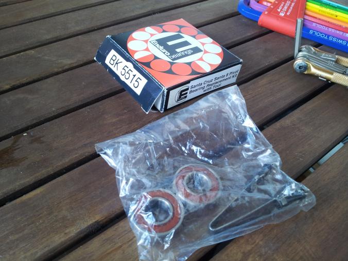

Habe auch damals mit dem Bullit diese Ersatzlager bekommen.
Kann ich auf diese neue Lagerbefestigung umsteigen,
und wo kriege ich die her?

Also ich hab (laut Verkäufer) einen 2006er Bullit Rahmen.
Soweit ich weiß, wurden die Bullits 2007 überarbeitet, bekamen eine andere Schwingenform und eine größere Achse (HT2).
Ich habe (wie du) nur leichte Beulen innen und außen an der Kettenstrebe, allerdings läuft meine Zugführung auch über die Kettenstrebe, und nicht wie bei dir über die Sitzstrebe.
Man kann das nicht so genau abgrenzen. Den ganzen Bullits wurden auch innerhalb eines Modelljahres kleine bis größere Veränderungen verpasst. Auch waren z.b. die neuen Schwingen mit den Hauptrahmen vom Vorjahr kompatibel usw.
