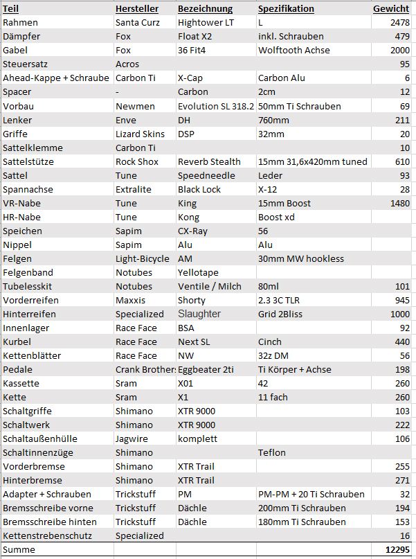

Ich plane meinen Aufbau +- so:
Großteils Teile von meinem Slide + neuer LRS, Gabel und Reifen. Falls mir die Übersetzung für 29" nicht reicht kommt wohl eine X01 Eagle dran. Vielleicht reicht mir ja der Wechsel von 32z auf 30z.
Beim Aufbau werden aber nochmal alle Teile gewogen und eine finale Liste erstellt.

Welches war der finale Aufbau?
Hast du am Ende das komplette bike gewogen?
Würde mich nur interessieren wie hoch die Abweichung nach oben/unten war.

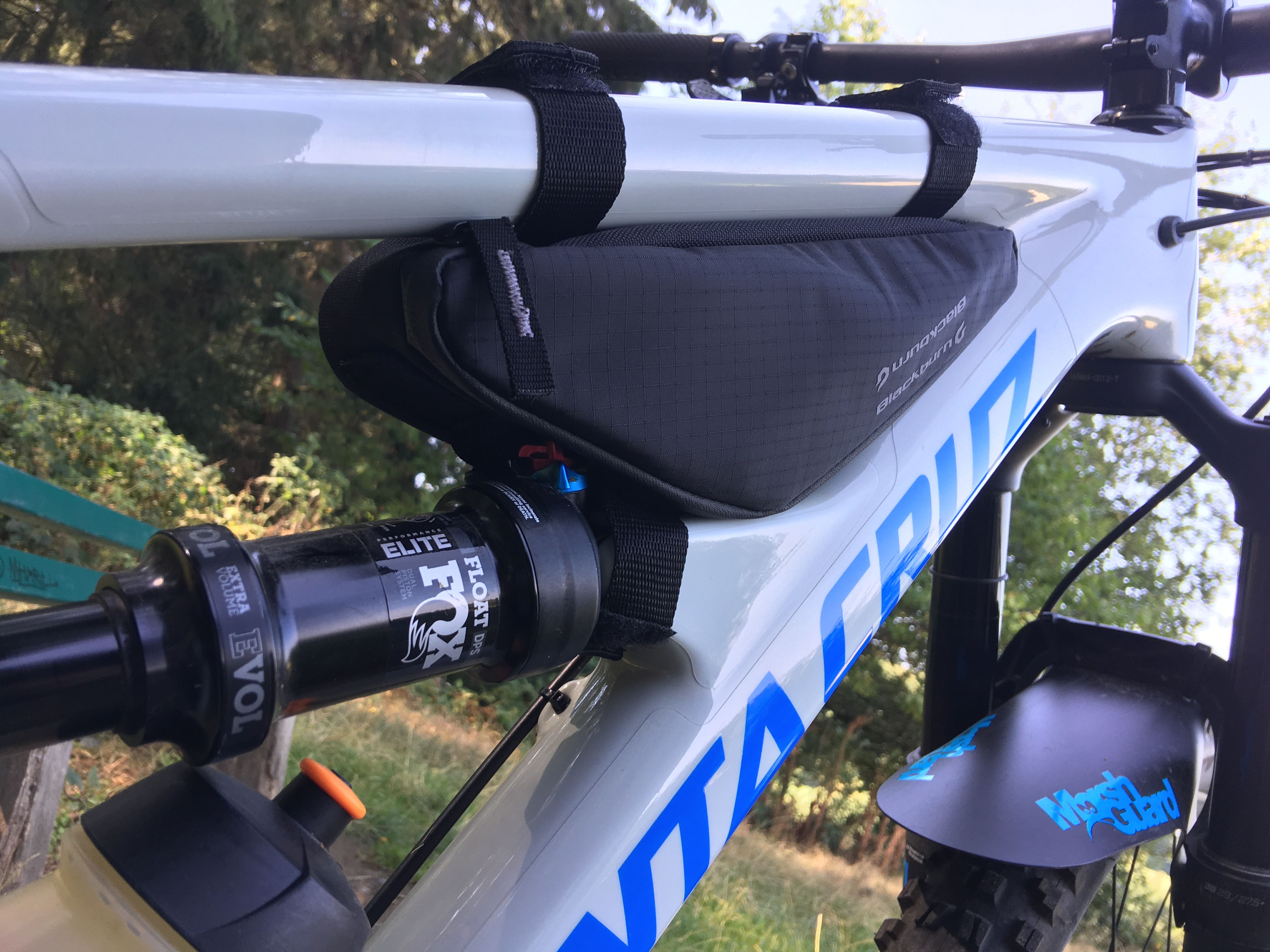

Das Detailbild der Blackburn Tasche.

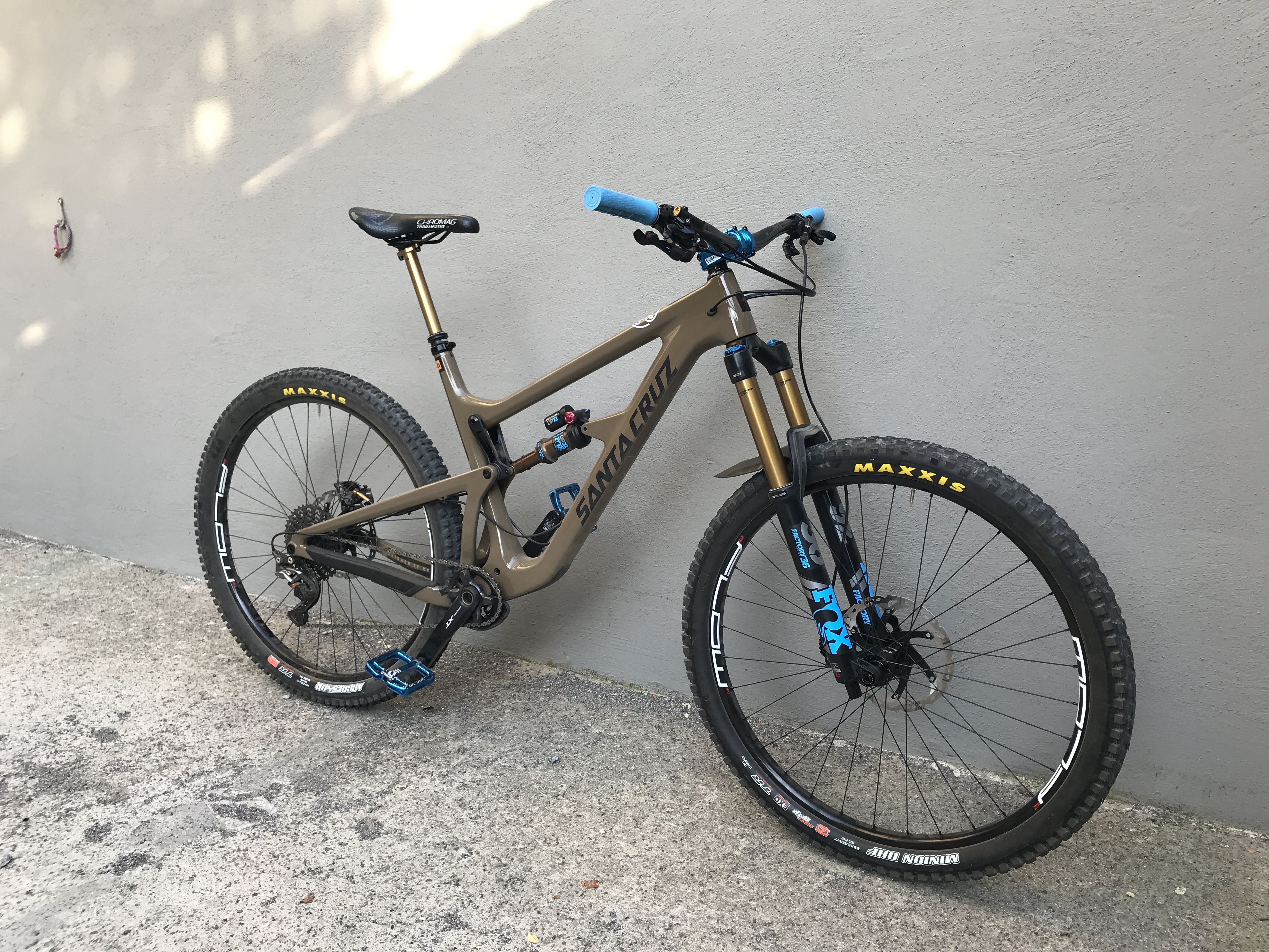

So, habe nun mein HTLT fertig aufgebaut. Bin mit 178cm total froh, dass ich das XL gewählt habe. Gabel ist ne 170er ohne kurzem offset und der Lenker habe ich auf 760 gekürzt. Habe mehr Bewegungsfreiheit und ist so super wendig und laufruhig zu gleich. Grosses Danke geht raus an www.bikehub.ch

Auf der SC Homepage konnte ich mit der Farbe nichts anfangen, aber dein Bike sieht richtig gut aus.
