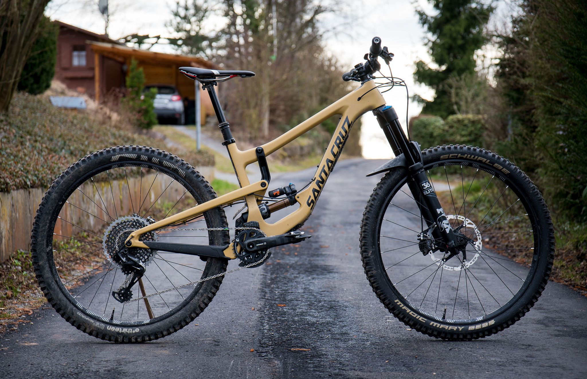

Hallo an die begeisterten Radler hier,
mich würde es sehr freuen etwas über die Bergaufperformance vom Nomad zu erfahren, derzeit fahre ich das 301 und das soll ja das Nomad auch gut können. Das Bergab Potential ist schon sehr deutlich beschrieben worden. Selbst erfahren steht auf der Liste aber vorab würde ich mich freuen, wenn ihr mit mir eure Erfahrungen mit dem Fahrwerk, teilen könntet.
Viele Grüße und besten Dank schon mal
Markus

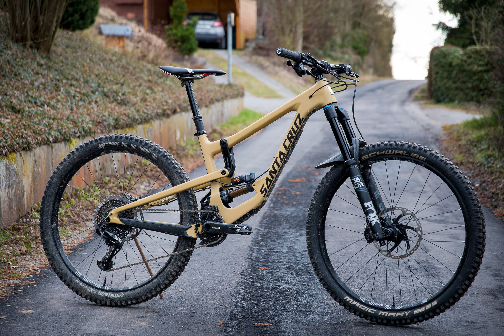

Ist das ein S-Rahmen? Sieht ja mal richtig gut aus.
Yep, ist Größe "S".
Schaut super aus. Bin gespannt wie du den Unterschied beim Dämpfer empfindest - berichte bitte.
Warum keine Factory Gabel?
Ich habe die Performance Elite sehr günstig bekommen, daher ist keine Factory verbaut. Von der Technik sind sie ja gleich. Nur für die Optik kaufe ich mir jetzt keine neue Gabel
Die schwarze Transfer hatte ich extra passend zur Gabel geholt. Der Dämpfer hat seinen Weg nur wegen dem unverschämt guten Angebot von BC in mein Bike gefunden.
Ich habe mir vor 7 Wochen leider einen knöchernen Ausriss am Daumen zugezogen und konnte den X2 daher noch nicht gescheit testen. In 1-2 Wochen darf ich aber wieder Biken.
Beim Einstellen auf 30% SAG und anschließenden Einfedern kam mir die Endprogression viel zu gering vor, daher werden erste Test bereits mit 2 Volumspacer gemacht. Spätestens zu Ostern sollte ich das Fahrwerk in Beerfelden einfahren können.
Der Super Deluxe RCT hat schon ziemlich gut funktioniert. Bin selber gespannt wie sich der X2 schlagen wird.
Ich war diese Woche in Finanle mit meinem V4 inkl. Coil-Dämpfer. Schleppe also mit der 600er-Feder sicherlich ein knappes Kilo zusätzlich mit. Ich bin damit auch die Le Manie Easy DH Runde gefahren (knapp 40km mit 1100hm).
Kurz und knapp, es funktioniert auch bergauf überraschend gut. Bezogen auf die Bergab-Potenz sogar sehr gut. Blockiert wippt der Hinterbau überhaupt nicht und selbst offen lässt sich das Rad ruhig den Berg hochtreten. Klar ist das Nomad nicht so spritzig wie mein Hightower, und wird sicher auch nicht so sprtzig sein wie dein 301. Aber es ist damit alles fahrbar, ohne sich zu sehr anstrengen zu müssen.
Wo es imo leichte schwächen hat, war der obere Teil der 24h CC-Strecke. Sprich ständiges hoch und runter, mit relativ kurzen Gegenanstiegen. Da würde ich mir am Coil noch ne Trail-Einstellung wünschen. Mit offenen Dämpfer im Wiegetritt ist es natürlich nicht ganz so flink bergauf. Das "Problem" sollte aber ein Air-Dämpfer lösen.

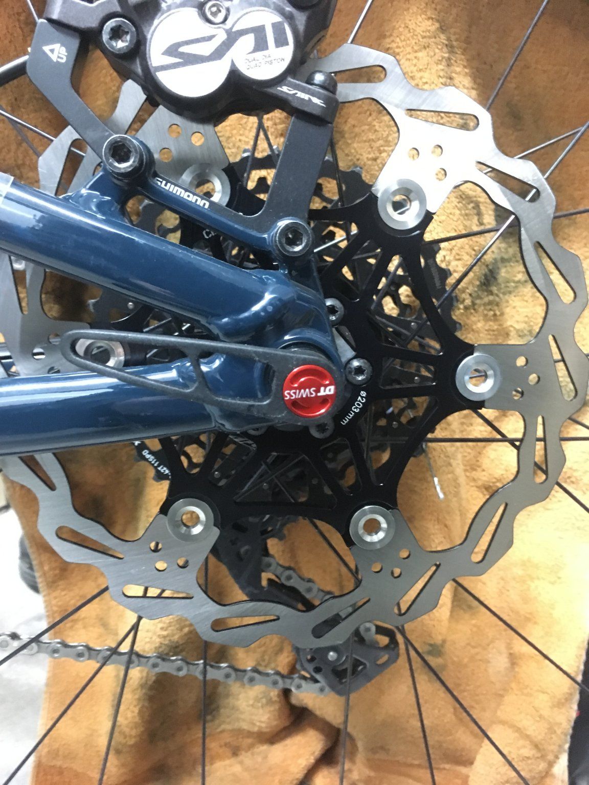

Hab mal Clarks Scheiben montiert, mal sehen, was die taugen:
