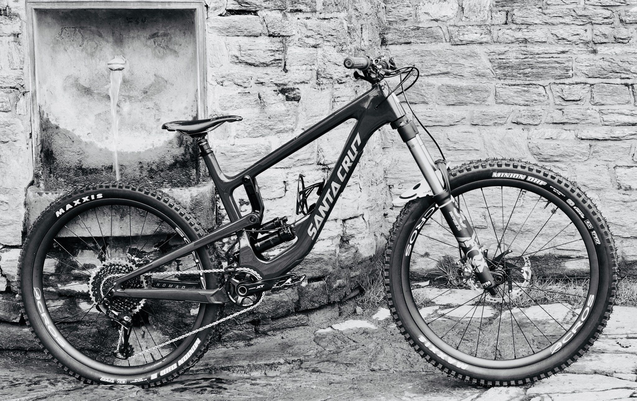

Ok weiss jetzt nicht ob das ein Joke gewesen sein soll, aber die Steckachse die mit 4 Nm bei einem Downhiller hält möchte ich sehen.
Es sind beim V10 jedoch tatsächlich nur 80 in/lbs oder halt ca. 9Nm.
Die DT Swiss RWS soll mindestens mit 15Nm laut DT-Swiss festgezogen werden was meiner Erfahrung ungefähr mit etwas Schmackes handfest bedeutet (wenn man den DT Hebel benutzt).
Weiss jetzt natürlich nicht was du bei deiner I9 benutzt, da kann das natürlich nochmal anders sein.
