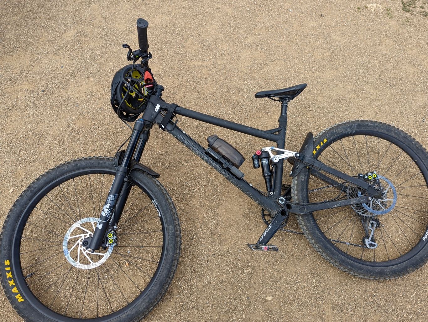

Also mit 35‘er Vorbau sitze ich auch super drauf, und du mit 190 fährt bestimmt 45-50mm Vorbau
Find es erstaunlich wie weit gespreizt die Leute unterschiedliche Ansichten haben
Fahre L, bin 184cm, 35mm Vorbau, mit 20mm Rise... Passt auch sehr gut
