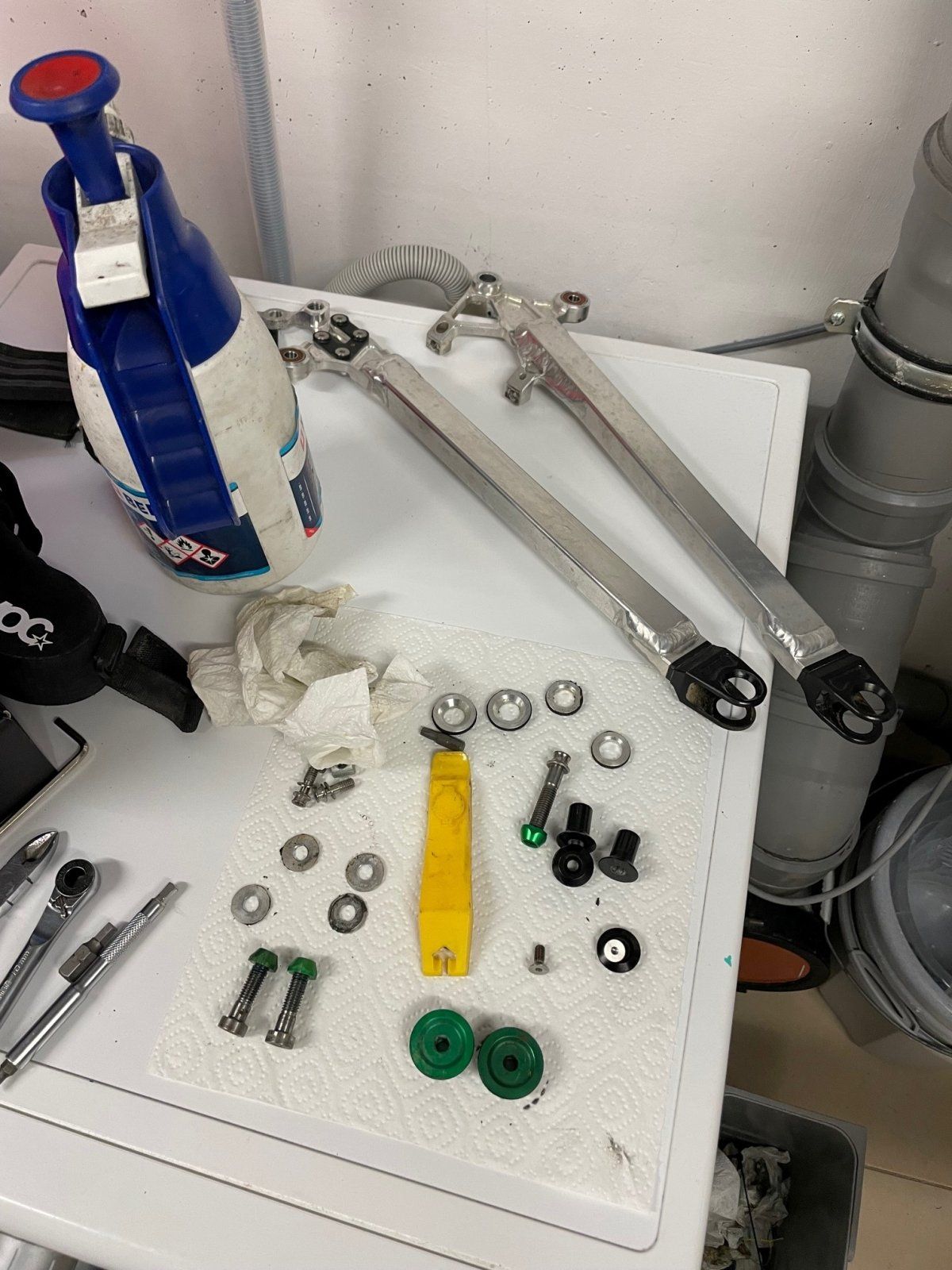

Habe nach nun 3 Jahren auch den großen Service am Wochenende gemacht. Eigentlich wollte ich die neue Kurbel einbauen, nachdem sich 2 Race Face SL Kurbeln delaminiert hatten. So kam sie nach dem Service dran.
