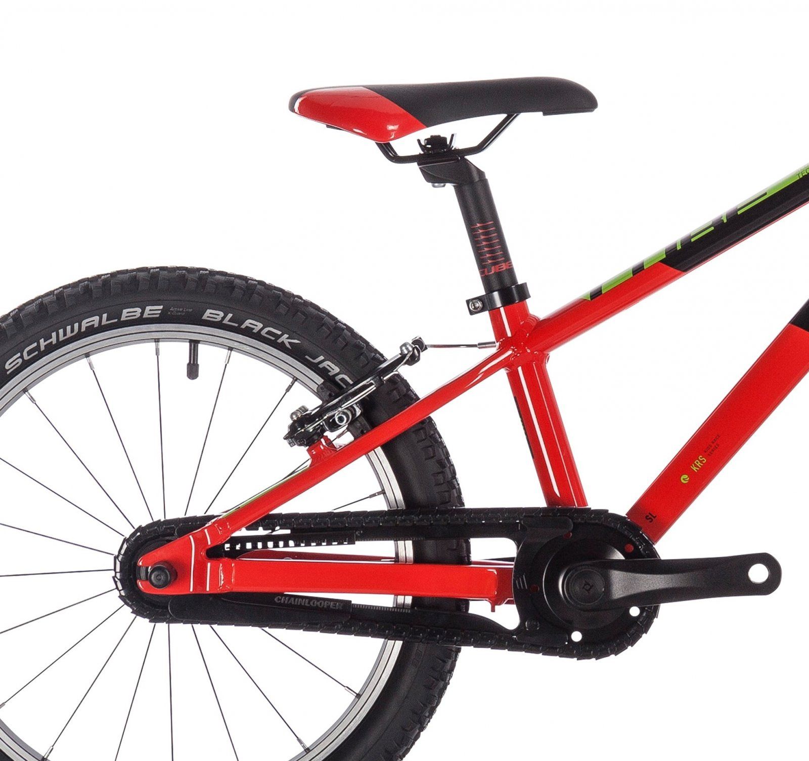

Hallo in die Runde,
mein Sohn hat gestern sein 18" Cube bekommen und seine erste Frage war:
Wo ist die Schaltung? 8-)
Ich bin ein Freund davon immer die richtige Größe für die kleinen Racer zu haben, daher kam bei seiner Größe (107cm) noch kein 20" in Frage.
Da ich auch immer mal gern bastel, hab ich mir überlegt an das Rad kann man bestimmt auch ne Schaltung bauen....
Klar, Automatix geht, aber geht auch ne Nabenschaltung oder vielleicht sogar eine "normales" kurzes Schaltwerk??
Hat da jemand Tipps für mich? Es geht um ein Cube 180 SL!
Danke!

Eine Kettenschaltung wirst du aufgrund der Breite des Hinterbaus nicht verbauen können, da du keinen Platz für eine Nabe mit Kassette hast. Eine Nabenschaltung wäre die Alternative. Die sind allerdings ziemlich schwer. Und du bräuchtest extrem kurze Speichen, da der Nabenflanschdurchmesser deutlich größer ist. Ob es die zu kaufen gibt, weiß ich nicht. Speichen kürzen und Gewinde selbst aufrollen wäre die Alternative.
Edit: Anhand folgender Tabelle und deiner gemessenen Hinterbaubreite, kannst du ja überlegen, was für eine Nabe du in den Rahmen bekommst. https://wikipedalia.com/index.php?title=Nabenbreiten_(Tabelle)
