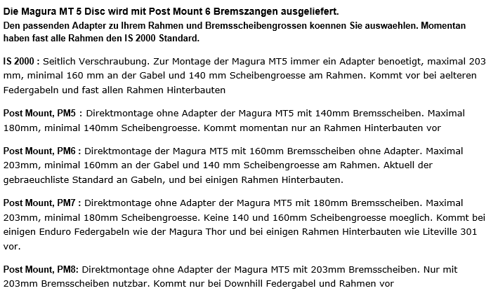

Die Frage ist nur, welche Scheibengröße sollte ich wählen, und was hat es mit den ganzen Konfigurationen auf sich, welche brauche ich da?

Vor Neukaufen schau mal in das Scheibenbremsenkompendium vom User Schildbürger (Suchfunktion nach User nutzen).
Bei Ü100 solltest du über größere Scheibe vorne(200) nachdenken, falls die Gabel dafür zugelassen ist.
