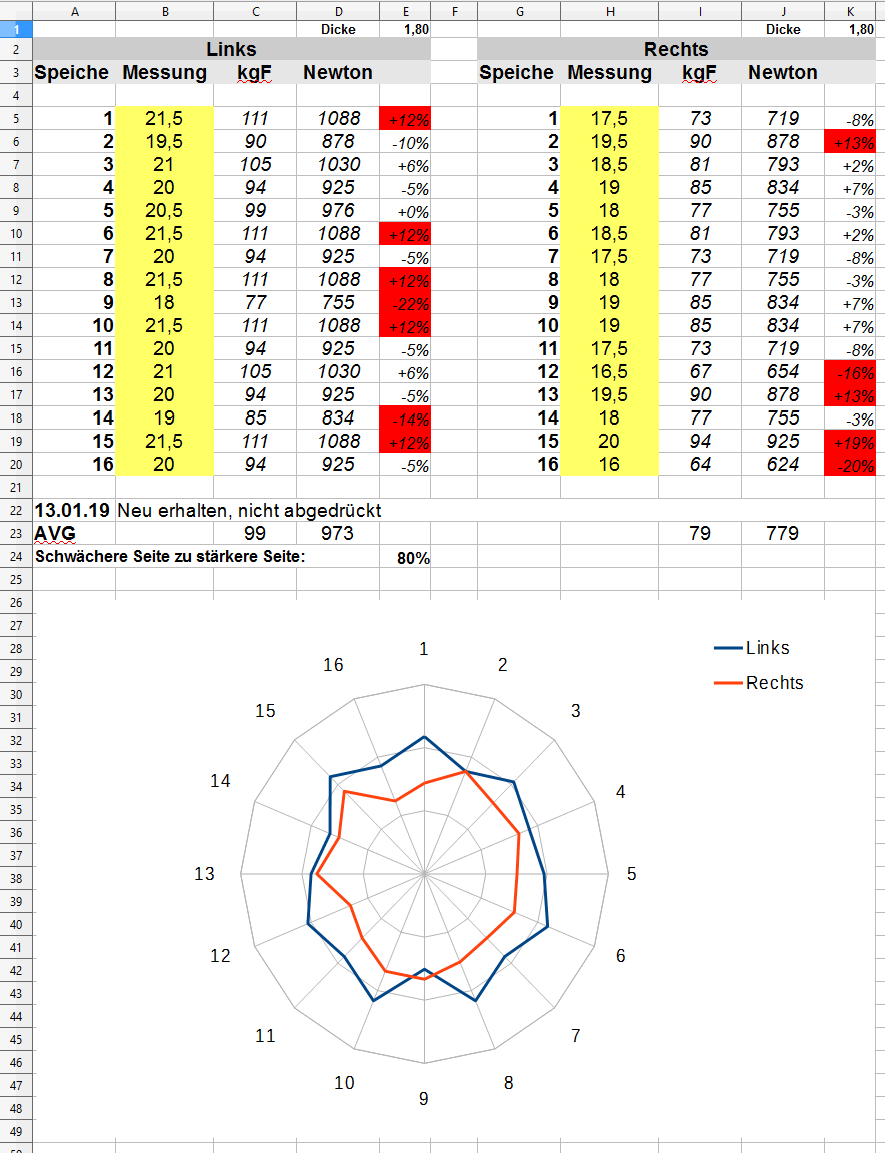

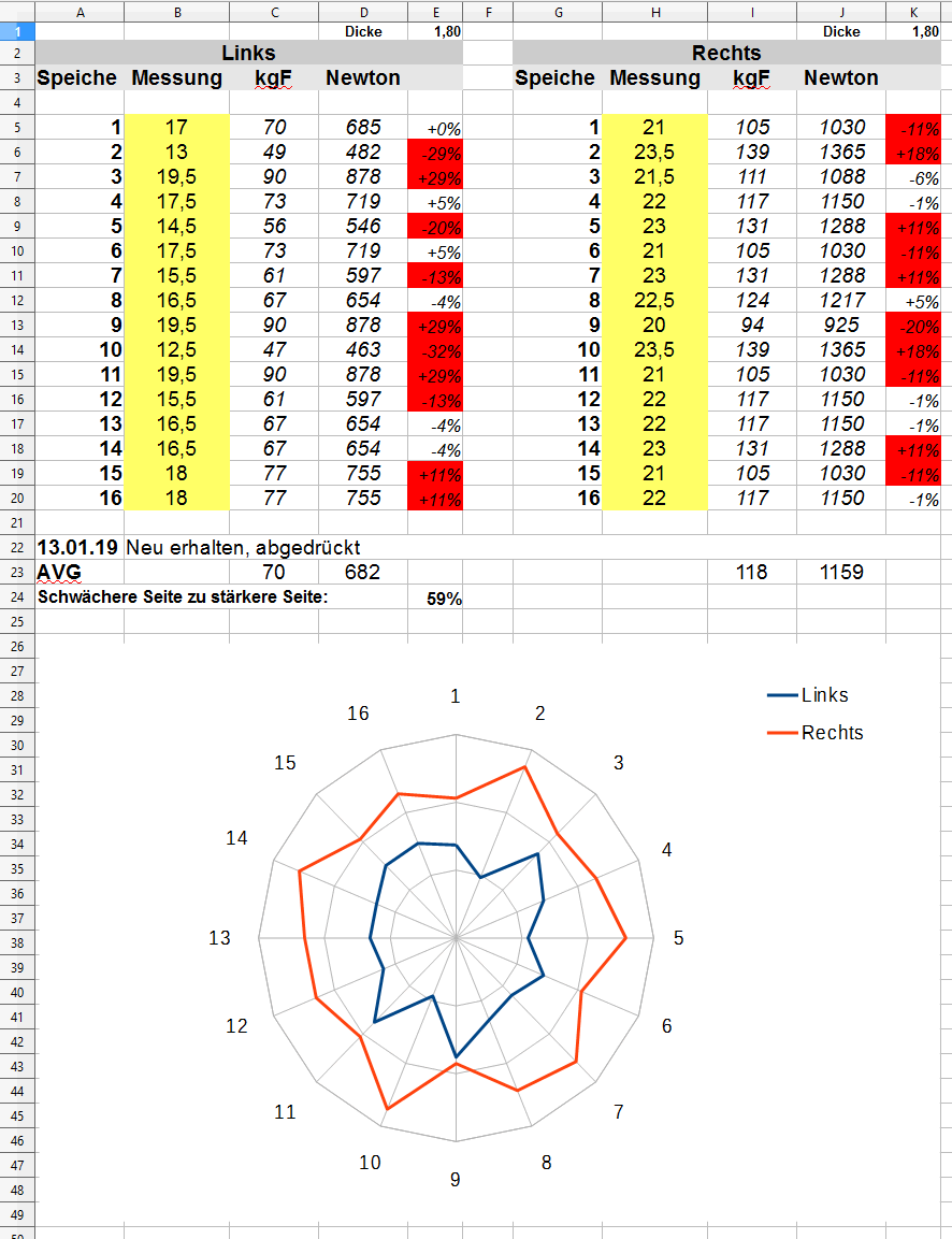

Ich hab die Commencal Laufräder jetzt auch bekommen. Von der Aufbauqualität bin ich aber eher enttäuscht, selbst für 200€. Das Vorderrad war ganz in Ordnung, da musste ich nicht viel Arbeit reinstecken, aber beim Hinterrad ist die Speichenspannung kreuz und quer, mit Abweichungen von 30% (siehe Bilder).
Die Laufräder scheinen nicht richtig, oder nur ungenügend abgedrückt worden zu sein. Beim Hinterrad habe ich direkt noch vor der ersten Messung abgedrückt, und da habe ich so einige Speichen springen gehört (und gefühlt).
Weitere Infos: das Gewicht liegt bei 1860g (860g vorne, 1000g hinten) und es war nur ein normales Felgenband dabei (nicht mitgewogen).
Auf dem XD-Freilauf steht die Typenbezeichnung FH-568, allerdings konnte ich bisher noch keinen Shimano-Freilauf dazu finden. Ich hab nochmal bei Commencal nachgefragt, Mitte Februar wollten die den ja haben.
Zum Wechseln des Freilauf scheint man auch einen 12er Inbus zu benötigen, den hab ich natürlich auch noch nicht. Also konnte ich auch noch nicht nachschauen, wie der Freilauf im Inneren so aufgebaut ist.

Die Speichen so entlasten, dass sich evtl. Selbstverdrehungen der Speichen in den Nippeln lösen können. Das machen die gerne gegen Ende, wenn die Spannung größer wird (und die Speichenenden nicht geschmiert wurden beim Aufbau).
Wobei ich bei der ersten Methode noch eine Rolle Panzertape darunter lege, damit die Achse beim Abdrücken nicht belastet wird. Seitliche Belastung tut den Lagern nicht so gut.
Bei größeren Herstellern geht das wohl auch mit ner Maschine. Andere machen das wohl gar nicht...

Commencal hat schnell geantwortet, der benötigte Shimano-Freilauf ist der FH-567 (K81007). In 4-5 Wochen wollten die den verfügbar haben. In Deutschland hab ich den bisher sonst noch nicht gefunden, in Dänemark gäbs den für ca. 87 Euro. Cannondale verbaut den auch. Der Freilauf selbst hat dann 4 Sperrklinken mit diesen Mini-Spiralfedern (siehe Link).
Zur Aufbauqualität haben sie nur lapidar gemeint, dass das Laufrad halt maschinell aufgebaut wurde.

Mit was hast du das gemessen?
