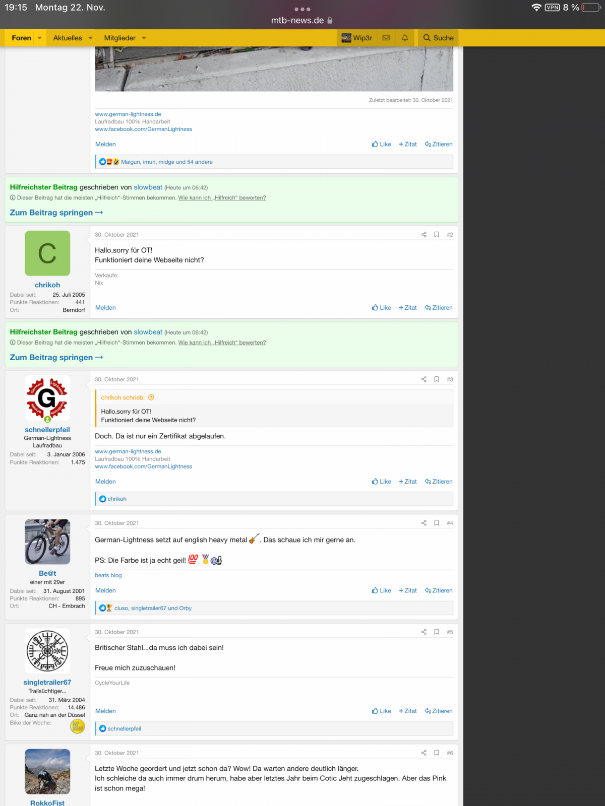

@slowbeat Warum ist dein Beitrag #233 so schön grün?
Bei 1,2bar an den Stollen 65mm, an der Karkasse 64mm.
Ja, das ist eine SL35
Scheinbar wurde eine neue Forensoftware eigespielt bei der Beiträge die oft als Hilfreich markiert wurden Grün markiert und auf die erste Seite verlinkt werden.
Edit: in Bildern….
