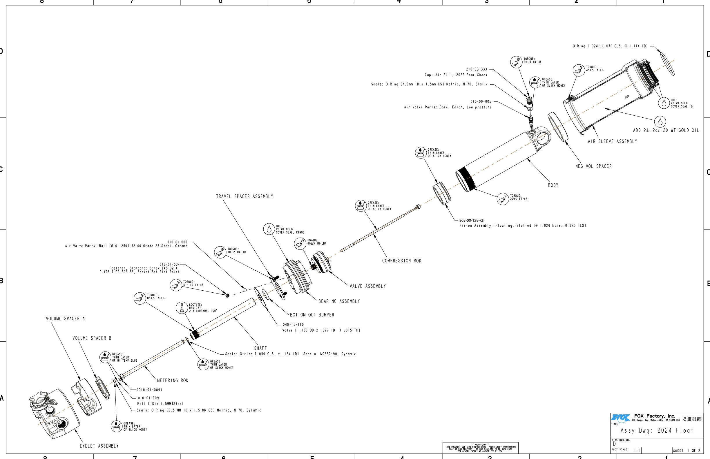

Die Hersteller konsolidieren und bauen keine verschiedenen Kolbenstangen für gleiche Einbaulängen bei unterschiedliche Hub.
Heißt in vielen Fällen, dass alle Dämpfer eines Typs mit gleiche Einbaulänge aber unterschiedliche Hub sich nur Dadurch unterschiedliche, dass ein Spacer auf der Kolbenstange den Hub begrenzt.
Und bei dem angesprochenen 185x47,5 ist das eben ein 185x55 Dämpfer mit einem 7,5mm Spacer. Und Dadurch sind dann die letzten 7,5mm nicht nutzbar und es sieht so aus als würde der Dämpfer nicht den wollen Hub nutzen.
Daher: sag-ring hochschieben. Komplett einfedern. Messen.
PS: Spacer kann man auch easy selber machen.

Weil es im Dämpfer noch einen Bottom Out Bumper gibt. Den bekommst du durch einfaches Drücken oder draufsitzen nicht komprimiert. Der ist dazu da, die ganz harten Durchschläge abzufedern.
Auch wenn das jetzt vielleicht gemein klingt: mach dir weniger Gedanken und fahr einfach. Mit deinem Bike ist alles in Ordnung. Den vollen Federweg willst du nur bei „Oh Shit“-Momenten nutzen.
Edit: wenn es dir wirklich keine Ruhe lässt, kannst du Folgendes machen: Dämpfer ausbauen, Luft ablassen, Body abschrauben (kein Werkzeug nötig) und die Dicke des Bumpers messen. Ich meine es sind um die 10 mm.
Es geht auch einfacher. Such dir n Drop von 1-1,5mm Höhe und spring da dann ins Flache. Du wirst sehen, so kannst du dein Dämpfer an die Grenze bringen. :awesome:
Es geht hier doch um einen Float oder? Der hat einen O-Ring als Durchschlagschutz, welcher vielleicht 2 mm hoch ist. ~10 mm hat der X2.
Wenn es wirklich nur 40 mm mit abgelassener Luft und voller Komprimierung sind, dann stimmt irgendwas nicht.

Der Bumper auf dem Foto könnte von der Größe tatsächlich hinkommen, da ist der Eindruck auf der geposteten Explosionszeichnung irreführend.
Aber schon interessant, dass sich der Bumper selbst bei eindeutig spürbaren Durchschlägen nicht signifikant komprimiert.

So, nun der konstruktive Vorschlag. Such dir eine zwei Person. Diese soll versuchen, den Abstand der Dämpferaugen zu messen, während du auf dem Bike sitzt und den Dämpfer luftleer hast. Bonuspunkte, wenn du mit einer Hand kräftig am Hinterrad ziehst, das komprimiert zusätzlich. So solltest du den (annähernd) maximalen Hub messen können.
Ansonsten bleib ich dabei: ausbauen, Gesamtlänge aufgepumpt und luftleer komprimiert messen, öffnen und Bumper messen. Vorteil davon: du kannst auch gleich noch Spacer (sofern vorhanden) rausnehmen, da du ja schon mit passendem Sag unterwegs bist.

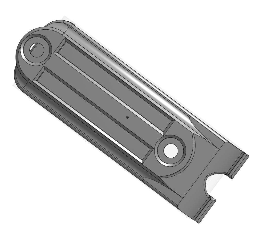

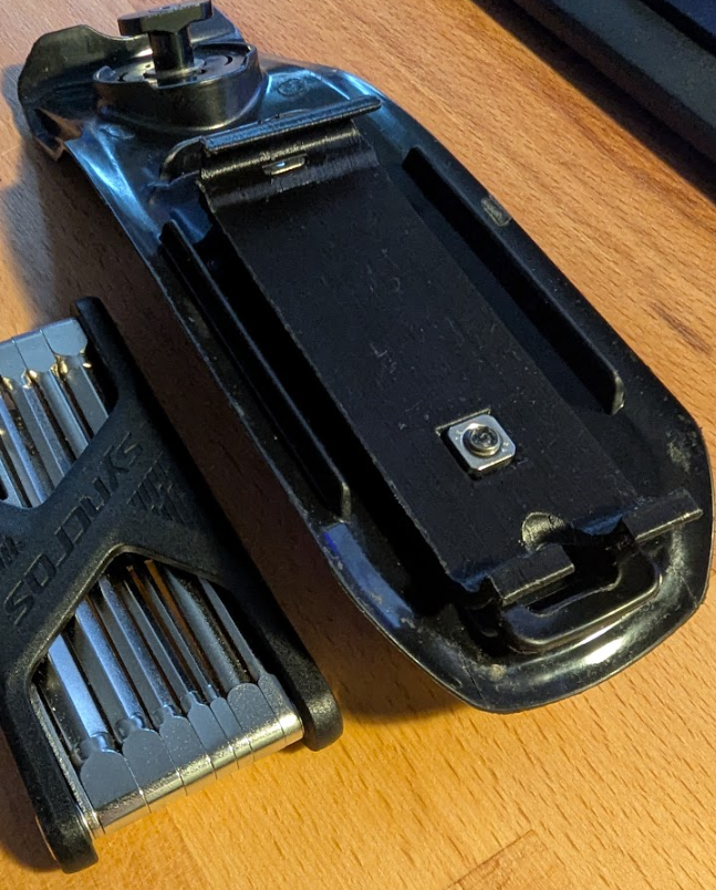

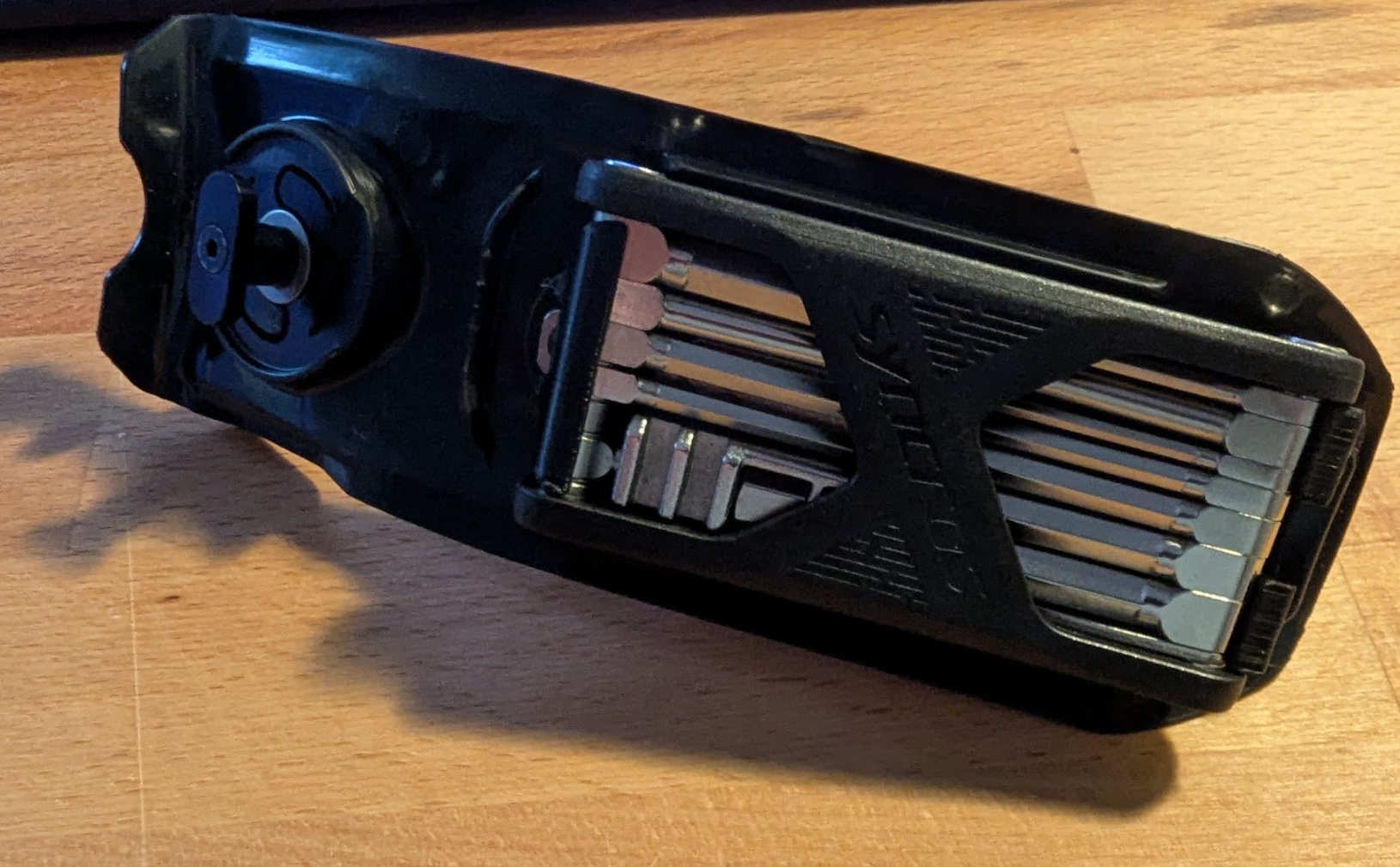

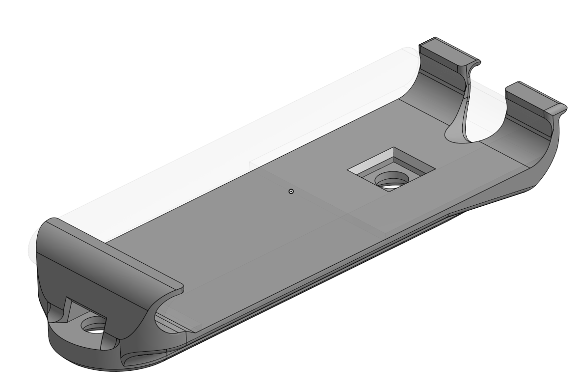

Habe für mein SCOR 2030 einen Multitool Halter designt und mittels 3D Druck hergestellt.
Der Halter wird durch etwas längere Flaschenhalter-Schrauben in Kombination mit Vierkant-Flachmuttern befestigt. Das Tool wird dann mittels Click-Mechanismus, unterstützt von zwei sehr starken Magneten auf der Rückseite des Halters gehalten.
So kann das sehr flache Syncros Matchbox Multitool schnell erreichbar, klapperfrei unter dem Staufach-Deckel transportiert werden. Beeinträchtigt den Tauraum unter dem Deckel aufgrund der geringen Aufbauhöhe kaum. Funktioniert nach den ersten paar Fahrten einwandfrei.

Wow, klasse Idee und Umsetzung! Wann kann ich bei dir bestellen @J.O.MPG :D ?
Danke!
Wenn wirklich jemand Interesse haben sollte, gerne melden. STL-File zum selber drucken kann ich gerne zur Verfügung stellen.
Ist halt aktuell spezifisch für das eher nischige Syncros Tool.
Plane ggf. noch ein Daysaver-Tool zu kaufen und für dieses dann eine ähnliche Lösung zu finden - mal schauen.
