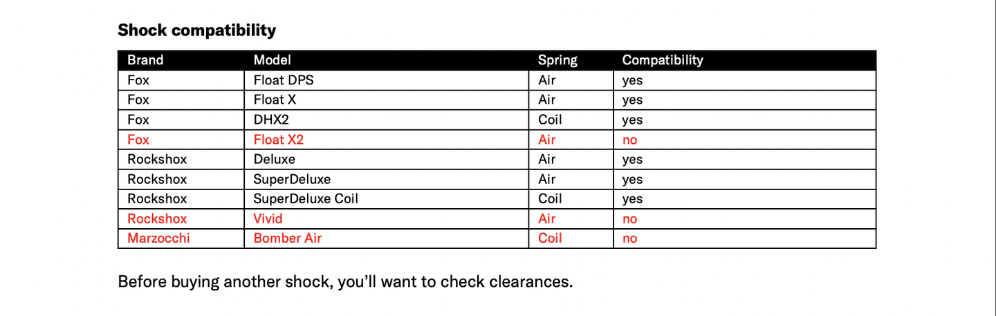

Hat jemand einen Coil Dämpfer im 2030 verbaut? Das sieht alles so eng aus mit den Piggy Backs/Ausgleichsbehältern.
Ich hoffe, das hilft dir weiter:
Gilt für das 2030. Mit dem SuperDeluxe Coil sollte es klappen.
Verdammt. Den Bomber hätte ich testhalber mal einbauen wollen. Ins 4060 passt wohl ein Öhlins TTX22m.1 - die Version mit einem senkrechten Ausgleichsbehälter. Aber das sieht dort schon so verdammt eng aus, ich glaube im 2030 wird das nichts.
Danke für die Tabelle!
