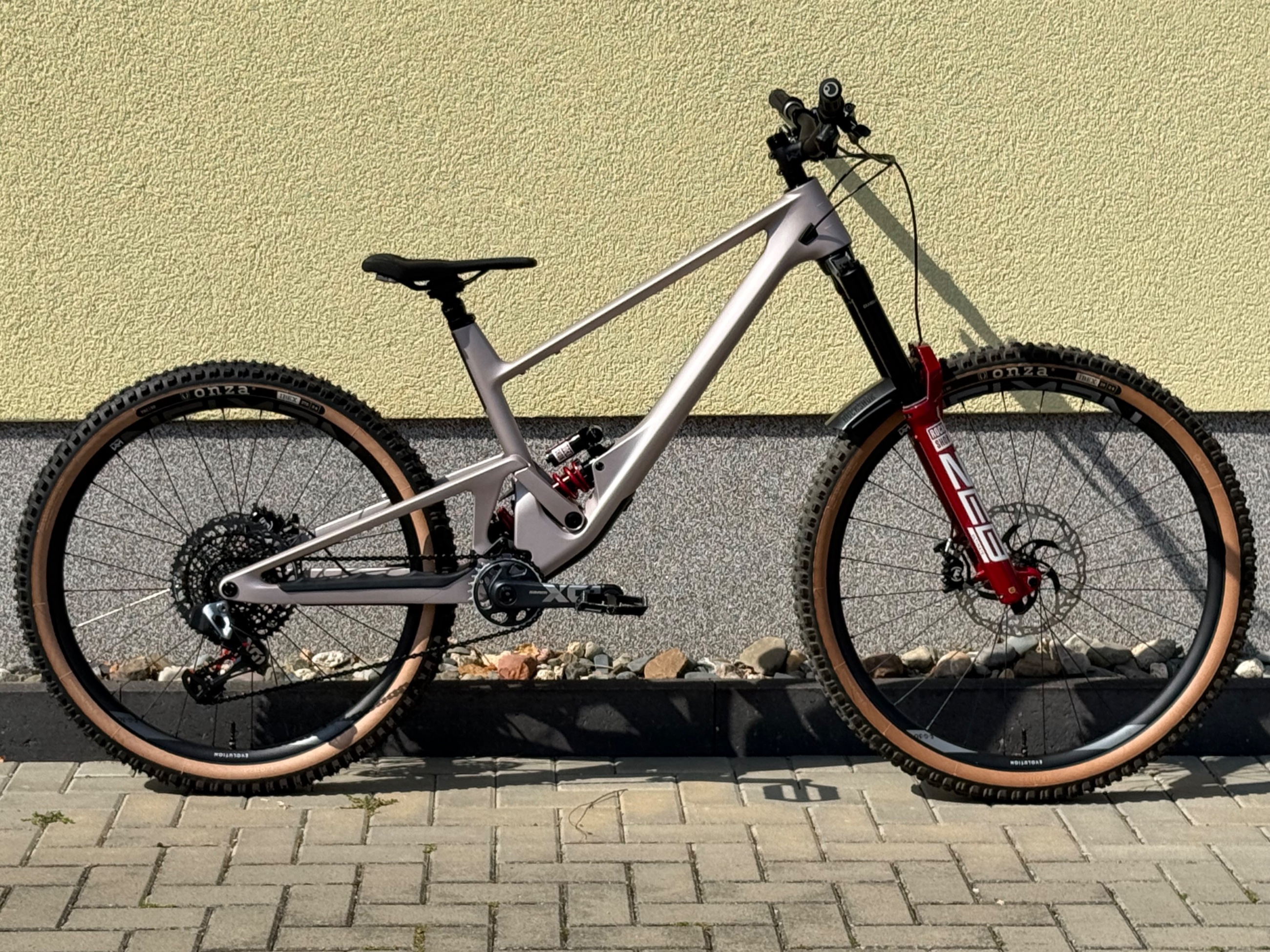

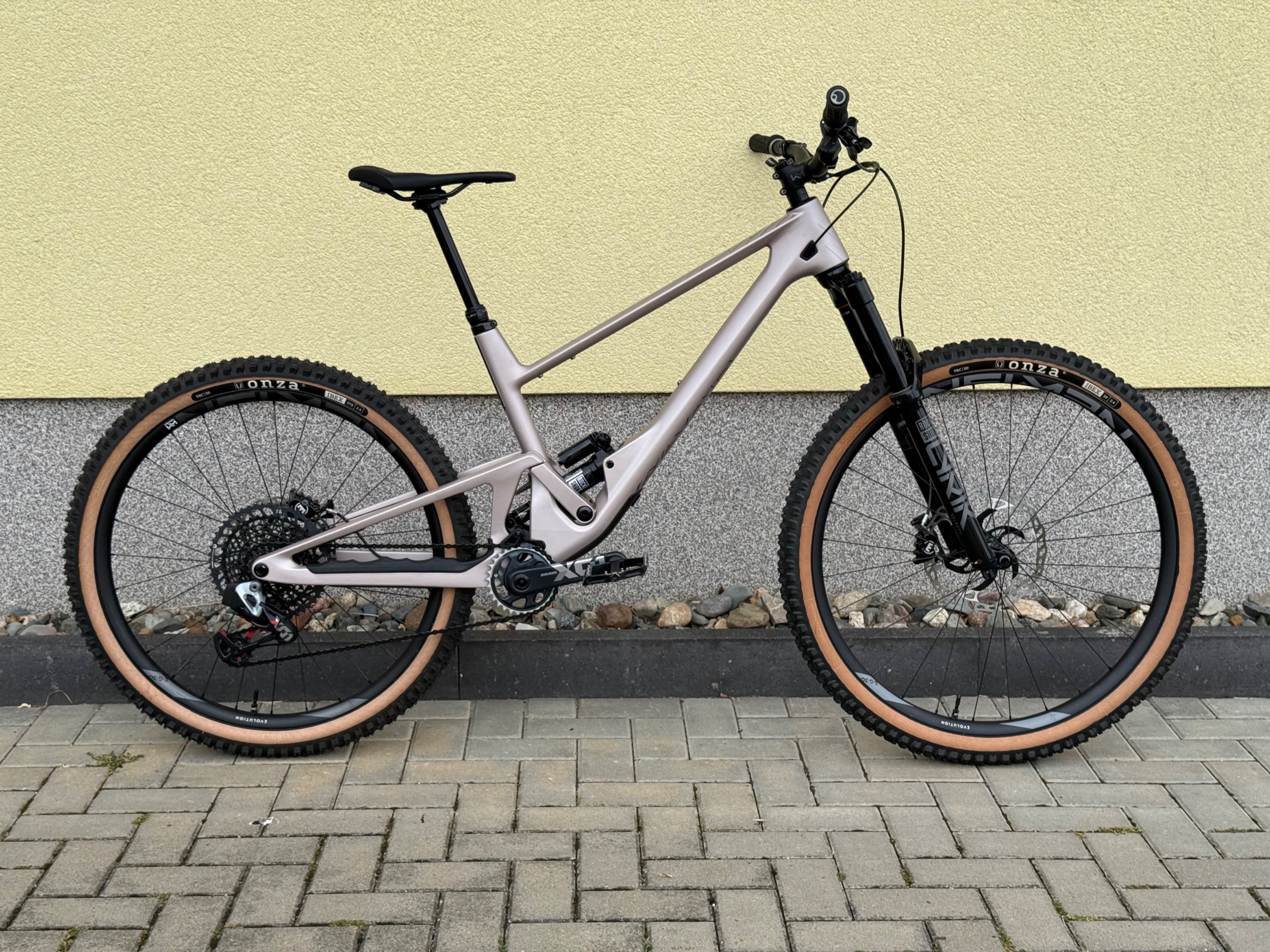

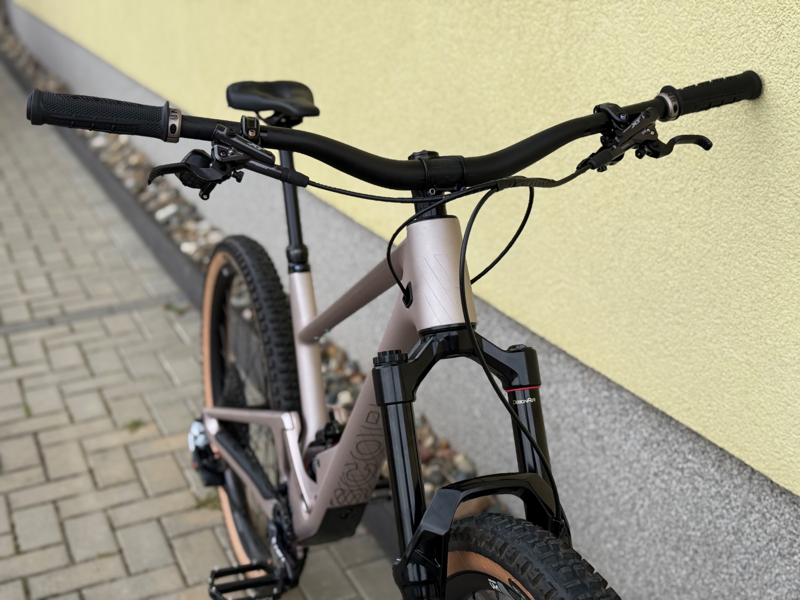

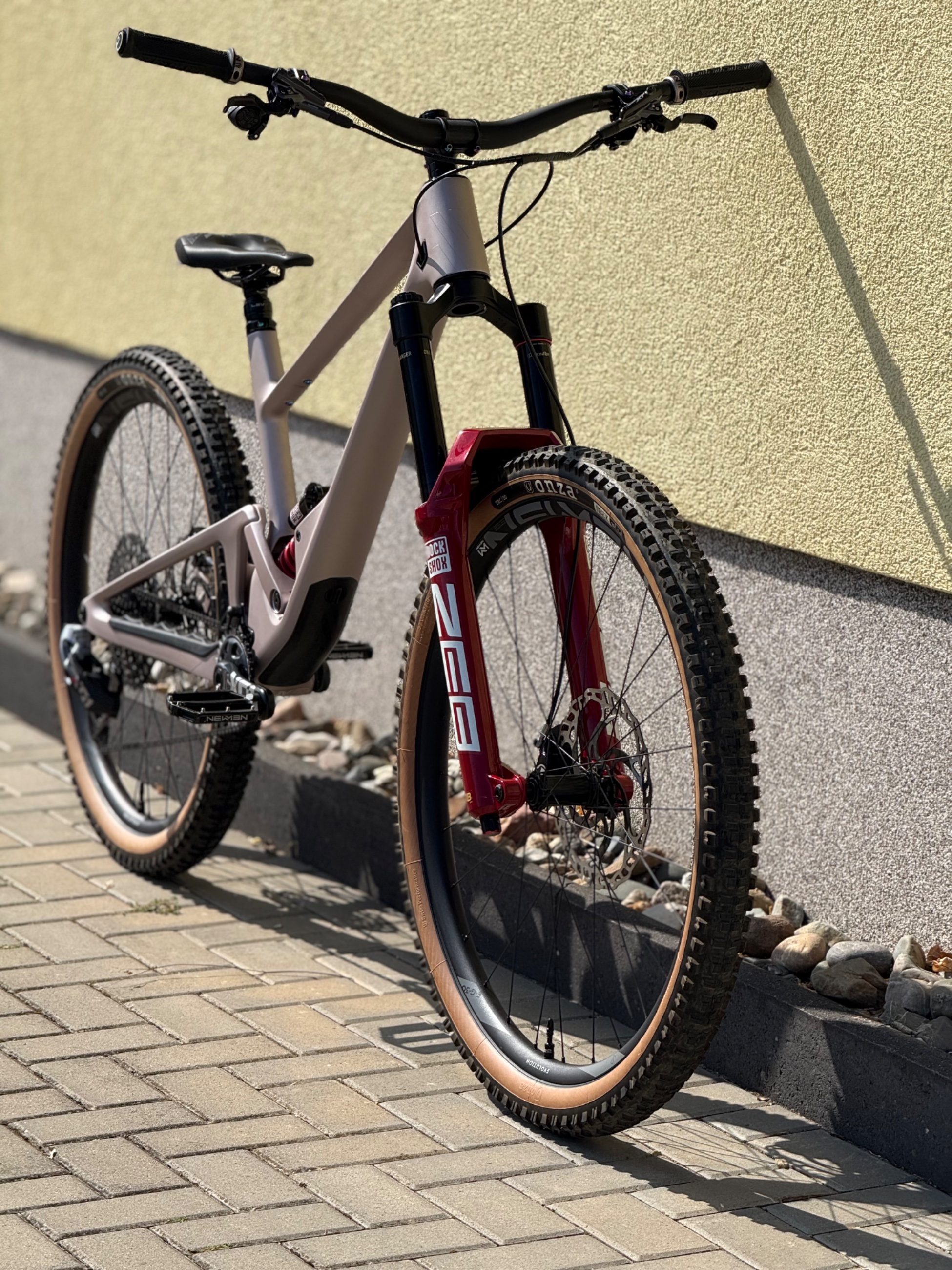

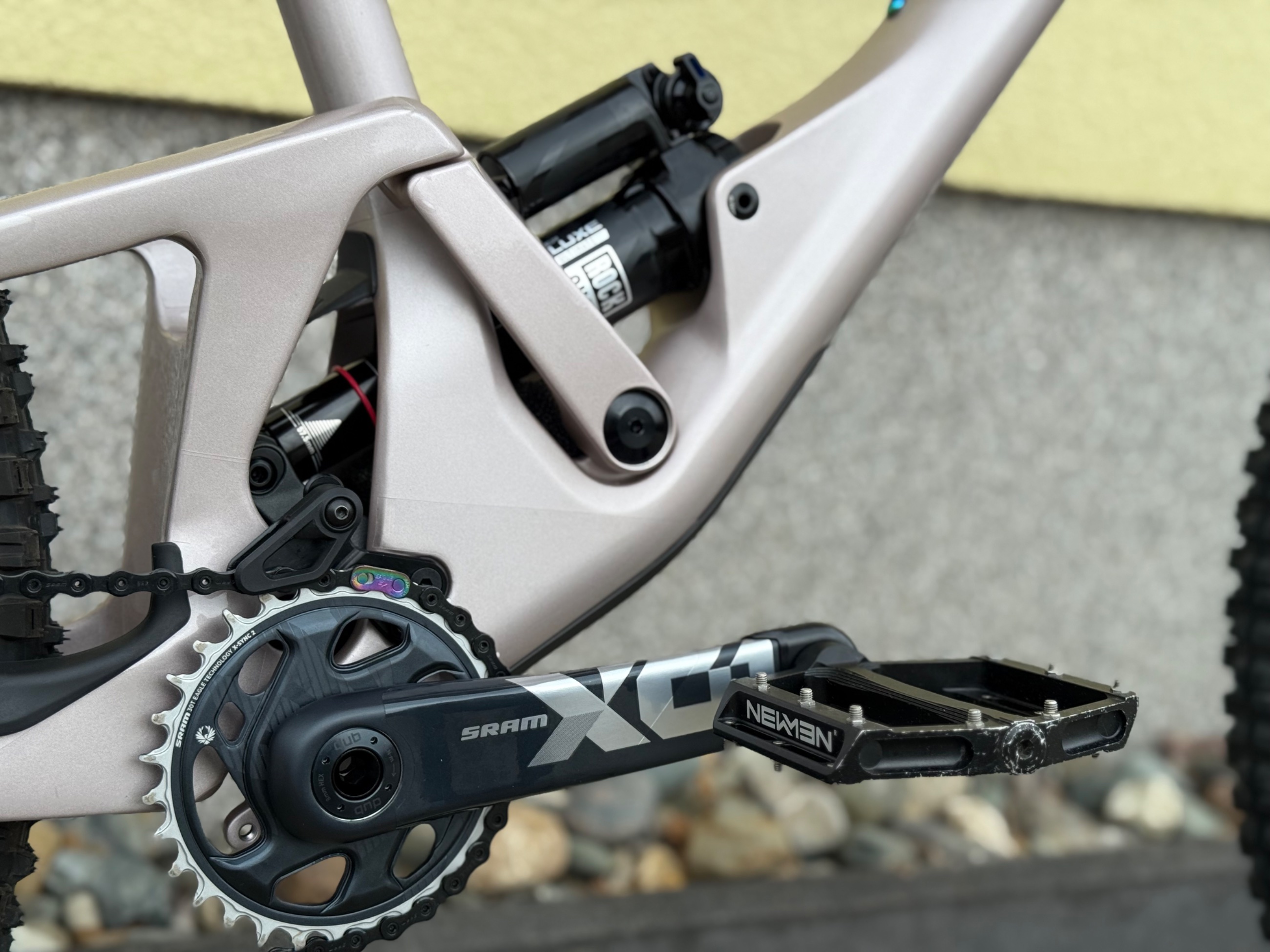

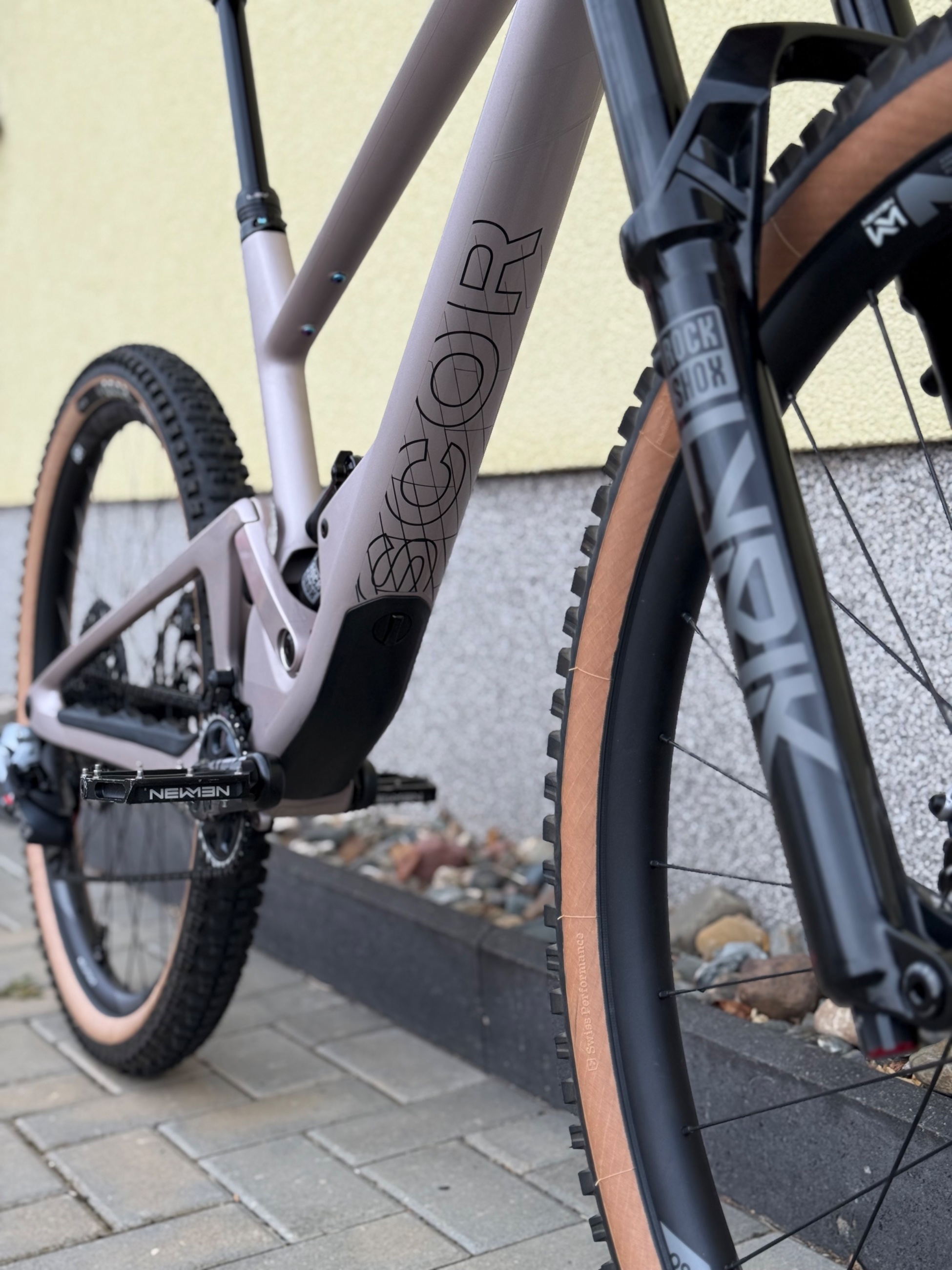

Info für alle 2030 Coil Fahrer:
Laut Mail vom Support passt der Öhlins TTX22m.1 nicht in den Rahmen. Das gilt für beide Versionen (Side by Side und normaler Ausgleichsbehälter)
Aufbau ist abgeschlossen.
So wie von Scor gewollt als 180/160mm Enduro und als Trail mit 150/140mm.
Beim Gewicht lande ich dann bei 14,85kg vs. 13,90kg.
Optisch werd ich die Dämpfer-/Gabeldecals anpassen und evtl. mal schwarze Reifen aufziehen aber der Rest bleibt so.
Mit dem Auslösen der Bestellung war ich sehr skeptisch ob die Farbe wirklich die Richtige ist. In den ersten Zügen des Aufbaus war ich aber immer mehr angetan und finds am Ende richtig Mega.

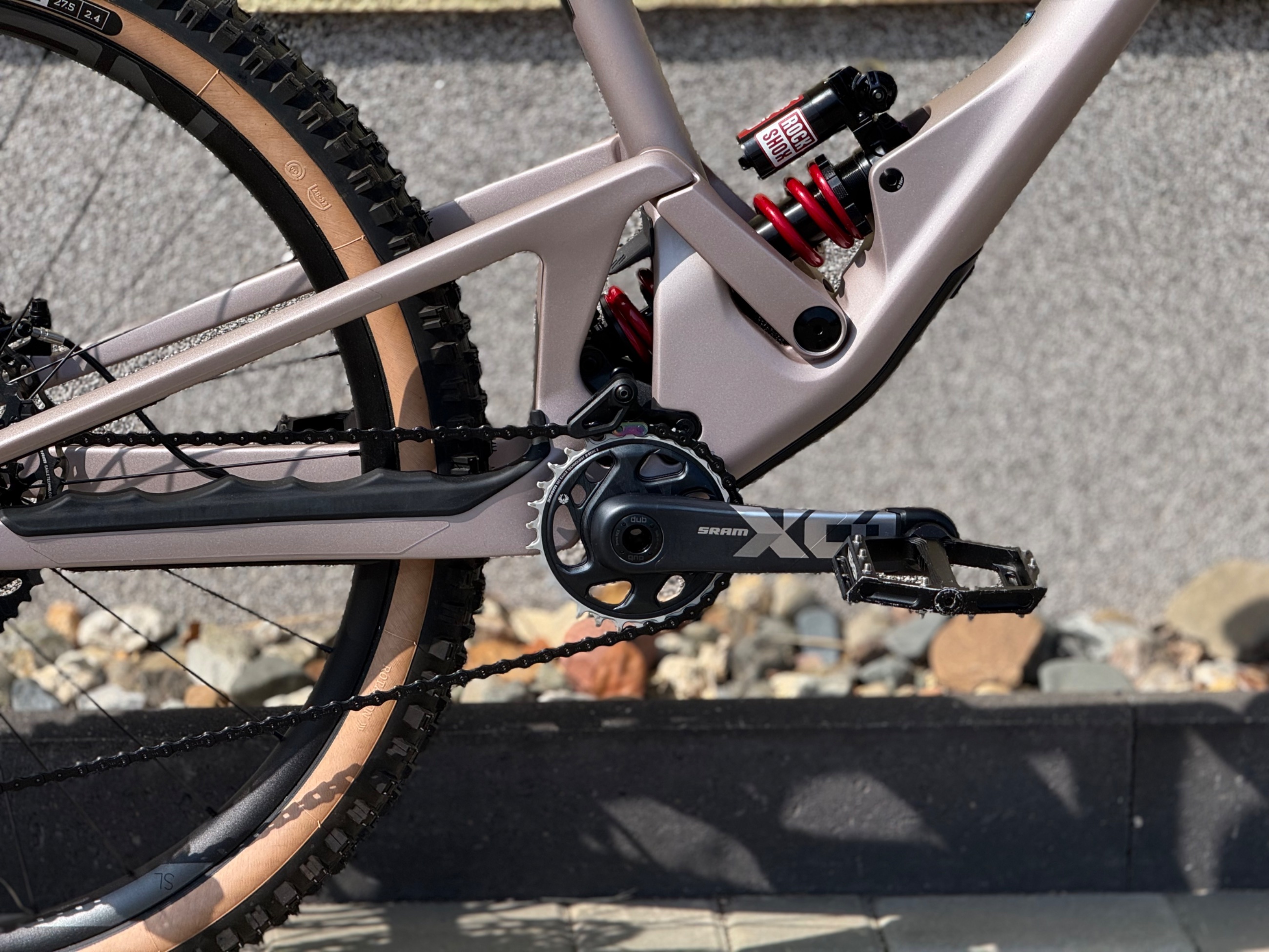

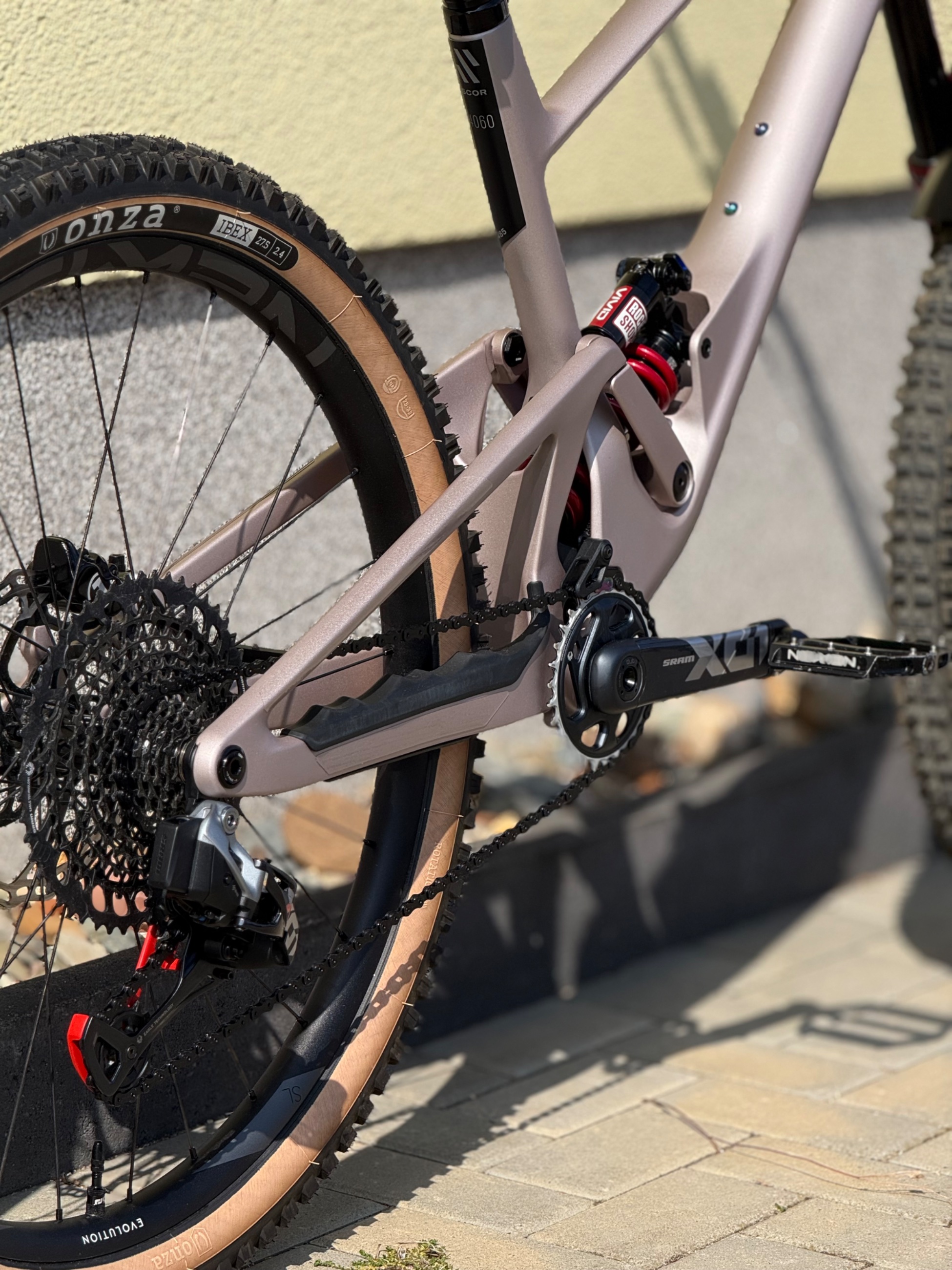

Jetzadle, hier muss ich ja auch noch posten. Mein 4060 als Dadmobil:
Und einmal „normal“ mit 140 hinten und 160 vorne:
Da auf Elba viel treten angesagt war, hab ich den Coil Dämpfer mit 65mm Hub zu Hause gelassen. Fuhr sich abwärts jetzt gar nicht mal sooo viel schlechter. Ein bisschen härter, aber der Unterschied war nicht so groß wie man denken könnte.
Sehr schöner Aufbau. Hast du den Steuersatz in ST oder LT eingepresst? Änderst du den Steuersatz immer beim Wechsel zwischen Enduro und Trail?
Vorerst ist der Steuersatz im ST Setting.
Hatte gelesen das es etwas verspielter ist und das Tretlager nicht so tief. LT/ST änder ich nur am Hinterbau wenn ich den Dämpfer Wechsel. Insgesamt dauert es keine 30 Minuten zum Umbau.
Werd also ein wenig rumspielen was das Bike richtig geil macht.
