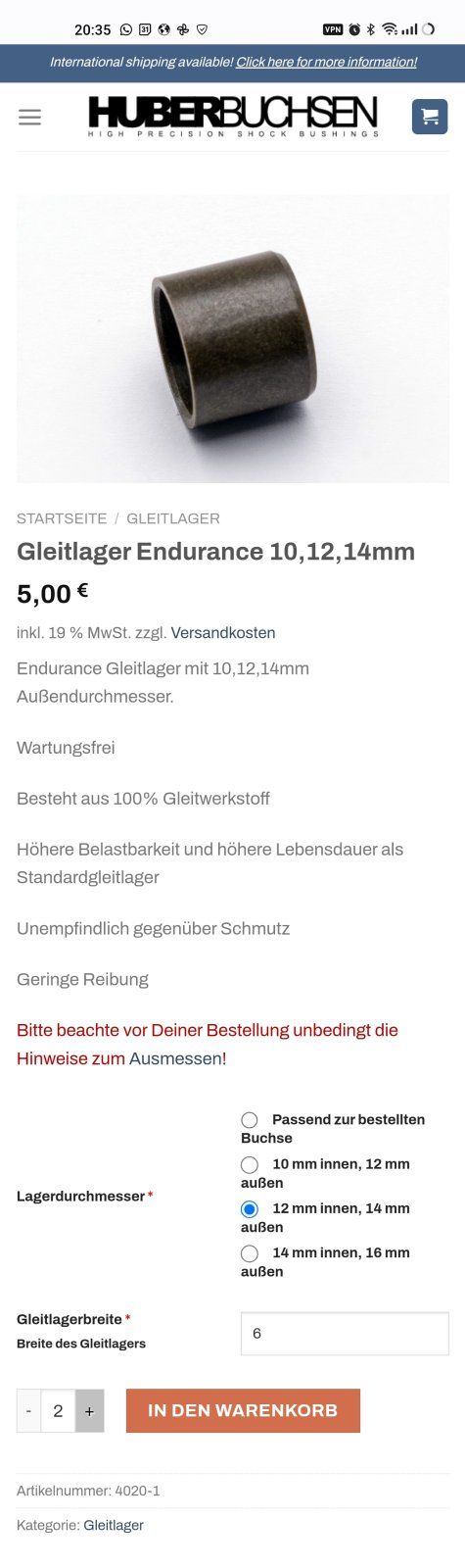

Bei euch die Gleitlager von der oberen Dämpferaufnahme auch recht schnell verschlissen?
Ich zitiere mich mal selbst aus dem anderen Thread fürs 4060....
Ich bin was die Buchsen für den Trunnion mount angeht jetzt endlich weiter gekommen.
Bzw habe die ersten bereits verbaut und auch schon 3 Tage getestet. 😏
Bestellt habe ich bei Huber das Endurance Gleitlager in 14x12 mm. Er kürzt das Lager dann auf die benötigten 6 mm wenn ihr das bei dem Feld Bemerkung auf der Bestellung eintragt.
Die Buchsen sitzen gut, es wackelt nix und funktioniert alles so wie es soll. Langzeiterfahrung steht natürlich noch aus, ich bin aber zuversichtlich. Besser als dieses Geraffel was Scor von Haus aus verbaut ist es vermutlich def.
Laut meinem Händler ist das Problem bei Scor auch bekannt. Er hat wohl einige Kunden, die sich mit den Dingern rum schlagen und hat mir deshalb von sich aus, auch nochmal das original Set von Scor geschenkt. Kostet normal 59€. 😵‍💫
Bei Huber habe ich für 4 Buchsen 25€ gezahlt.
Langzeiterfahrung kann ich mittlerweile liefern. Es hält, knackt nicht, tut was es soll. Def ein Upgrade.
