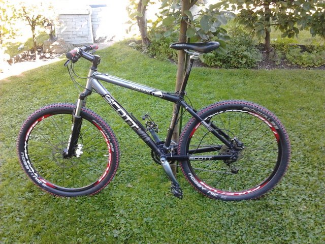

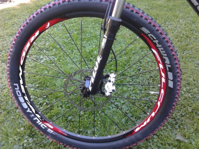

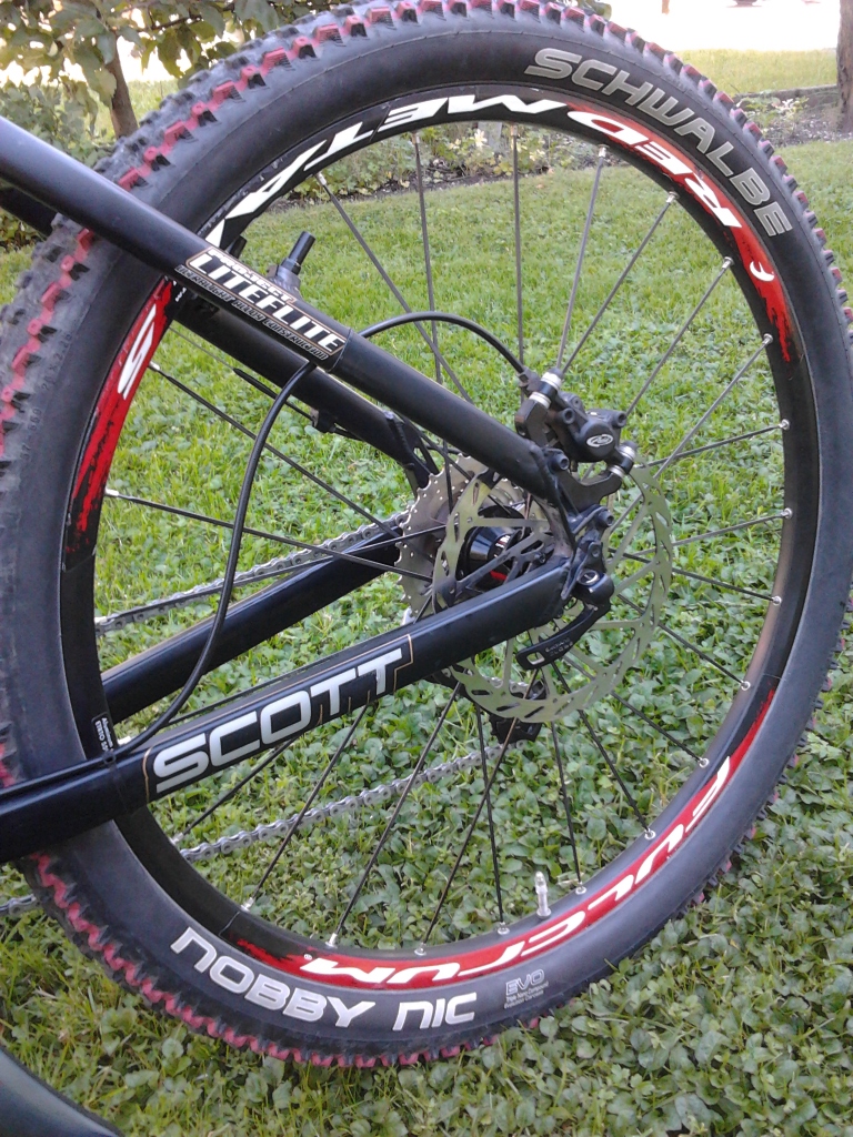

Nachdem ich hier ein paar Anregungen von euch bekommen habe, möchte ich natürlich das "Ergebnis" dieses Threads an euch weitergeben.
Es sind Avid Juicy 3 Bremsen mit 185mm Scheiben (V/H) geworden. Laufräder habe ich Fulcrum Red Metal 5 bekommen.
Dabei waren auch noch schicke Nobby Nic Reifen.
Hier mal nach dem Einbau:
Bremst sich ganz anders, einfach perfekt, so wie ich es haben wollte. Danke! :daumen:
