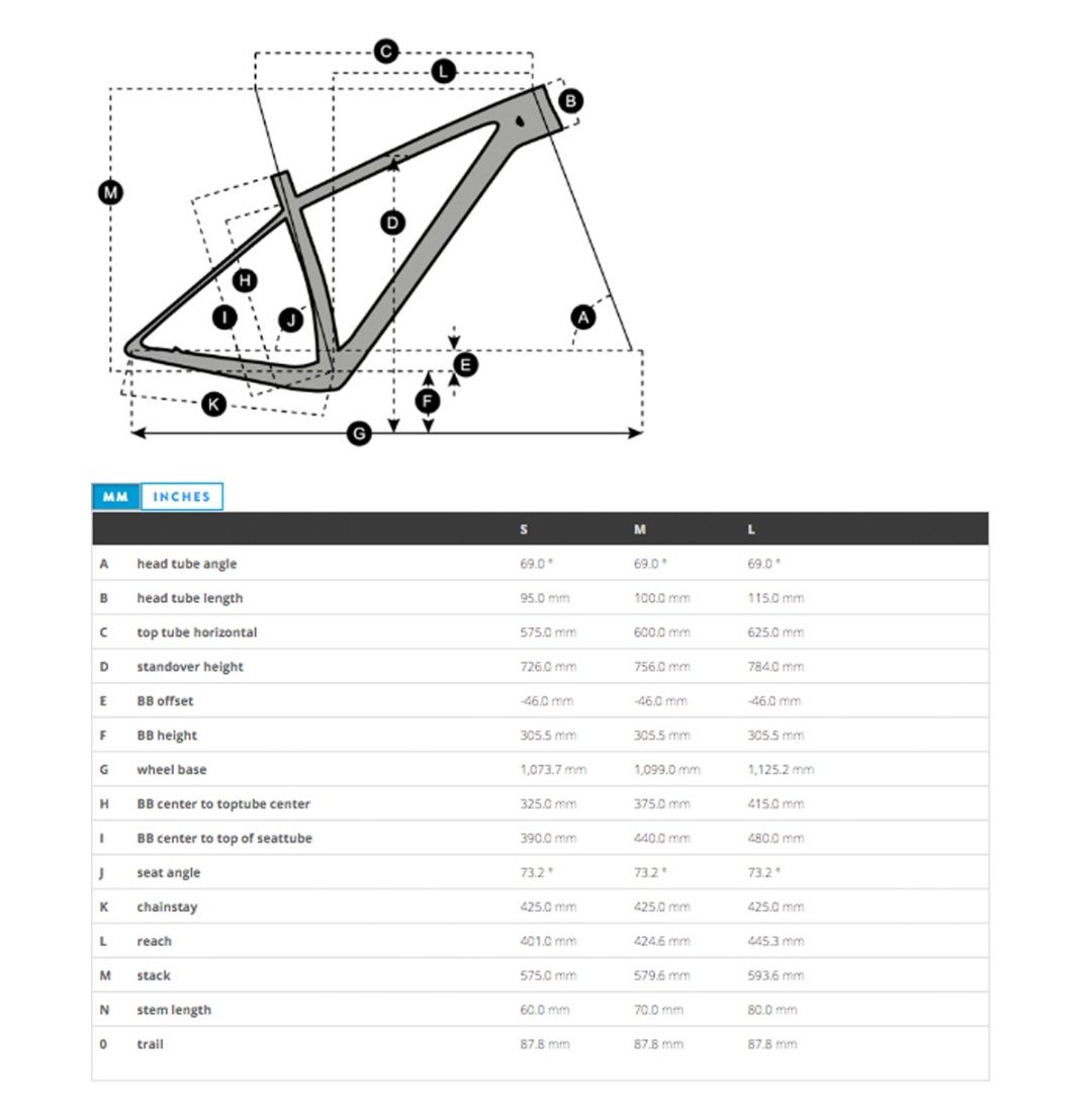

Uff, das Tretlager kommt doch viel zu hoch. Meinst du nicht, dass das Bike sich etwas etwas stelzig fährt?
Ich hatte so etwas schonmal probehalber verbaut, fuhr sich nicht wirklich schön.
Oder geht es bei dem Aufbau nur ums Gewicht?
Durch den 29er LRS kommt das Tretlager des 700er Scale schon 20mm weiter hoch (Serie Scale 700er 305mm/900er Scale 312mm).Dann noch die 20mm längere 29er Gabel im 27,5" Rahmen und das Tretlager kommt nochmal nach oben.Letztendlich wird das Tretlager auf ca. 340mm hoch gewandert sein.
Hab mal ne Geo Zeichnung gemacht.

Beim Probesitzen fast ich es nicht schlimm.
Keine Ahnung ob sich das beim Fahren in versch. Situationen sehr bemerkbar macht bzw negativ. Ich hoffe nicht.
Ich mein, 3 cm ist jetz nicht die Welt. Oder wird sich das arg stelzig sein?
Naja vll bin ich etwas blauäugig ran. Einfach mal probieren und gucken.
Wenns garnicht passt, nen 29er Rahmen holen. Den getunten 27.5 Rahmen mit dem Gewicht wird man gut los
Wenn man eine Gabel mit 80 mm Federweg verbaut passt es wieder, die Einbauhöhe sollte schon in etwa so wie bei der 27,5 sein.
So fahre ich auch eine 27,5 Gabel im 26er Scale.
Gruß Sebastian
Also ich merke es. Auf schnellen Abfahrten oder wenn es mal etwas technisch/ tricky zu Sache geht, freue ich mich über jeden Millimeter, den ich tiefer im Bike sitze.
Auch wenn es gewichtstechnisch natürlich grausam ist, aber überlege dir eine möglichst kurze Gabel (27,5er?) in Kombi mit einem -2° Winkelsteuersatz (gibts glaube ich nicht in leicht) zu fahren. Dadurch bekommst du das Tertlager auf eine normale Höhe und hast auch wieder einen annehmbaren Lenkwinkel.
Ein steilerer Sitzwinkel schadet in meinen Augen eh nicht, und wenn’s nicht passt kannst du einen Stütze mit Kröpfung verbauen.
Ich fahre das selbst an einem 27,5er Rahmen mit 29er LRS und bin begeistert. ( Gewicht war da nicht as Hauptthema, deshalb bin ich auch schon wieder weg ;)
Unterm Strich bräuchte man dafür ne 29iger Federgabel die auf mindestens 80 mm getravelt ist. Damit kommt man auf die benötigten 490 mm Einbaulänge die der 27,5 Rahmen benötigt um nicht noch einen flacheren Lenkwinkel als 69° zu bekommen.
Ich bin das selbst schon so gefahren und wieder davon weg gekommen weil mir das Fahrverhalten nicht wirklich zugesagt hat (man sitzt damit einfach zu hoch über dem Tretlager-das ist in schnellen engen Kurven nicht unbedingt ein Vorteil meiner Meinung nach).
Es hat schon seinen Grund warum ein 29er Rahmen ein ca 1,5 - 2 cm tieferes Innenlager hat als ein 27,5er.
Ein Winkelsteuersatz mit -2° verändert aber auch wieder die Höhe der Front weil die Gabel aufrechter steht und somit kommt das Tretlager noch ein Stück nach oben.
