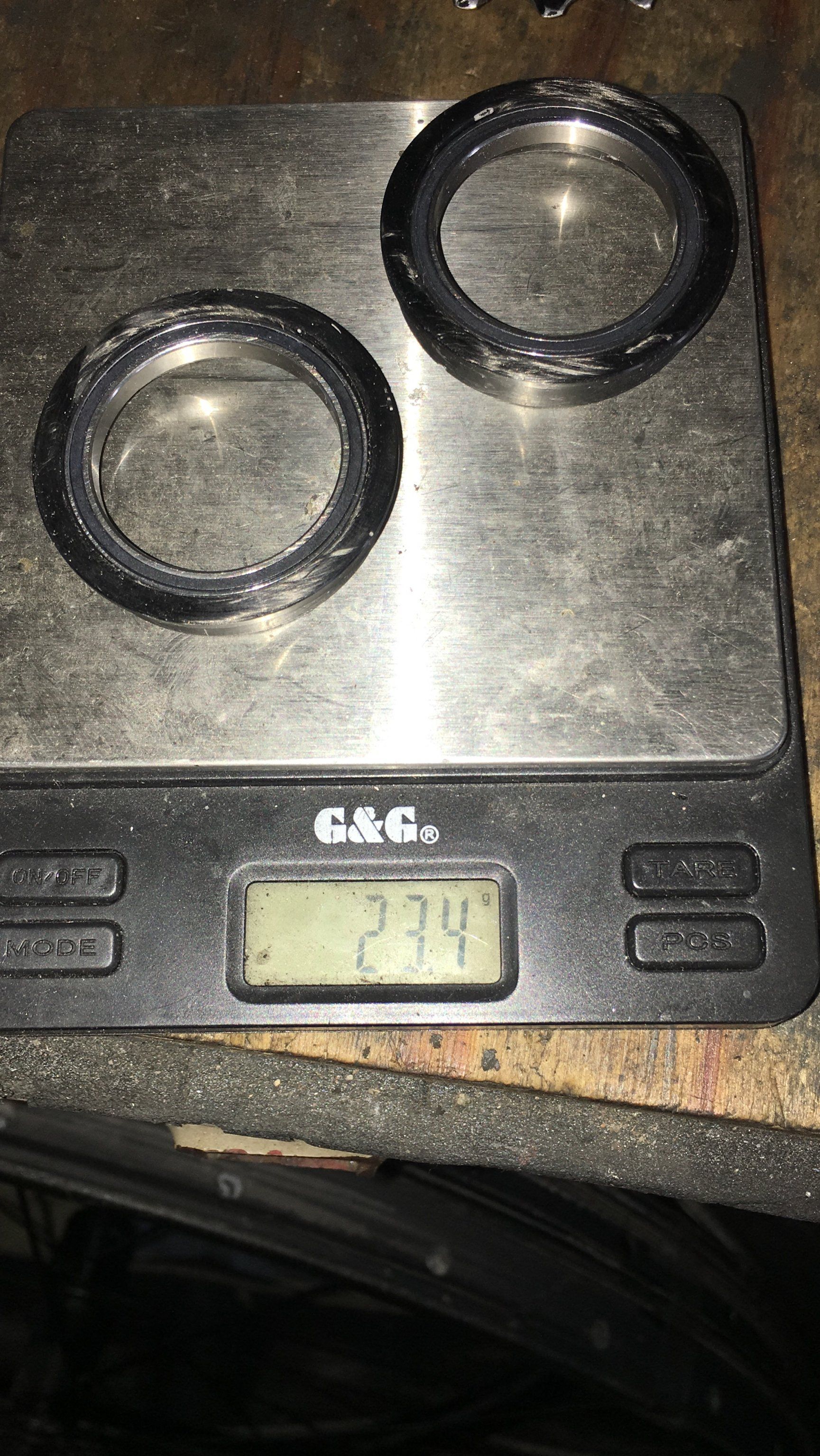

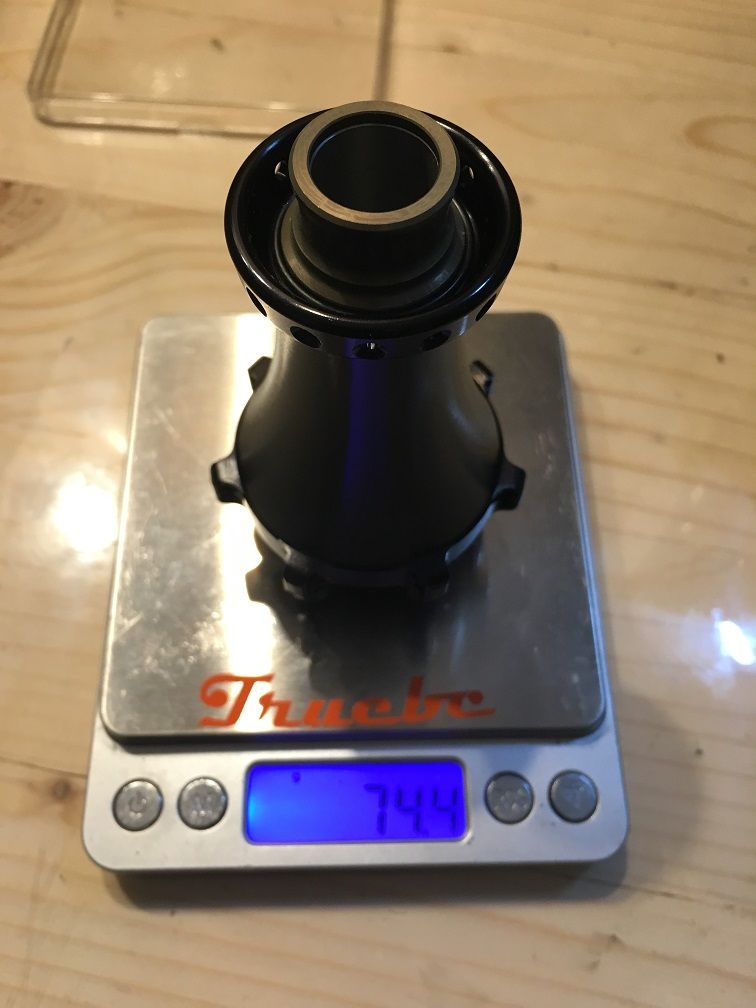

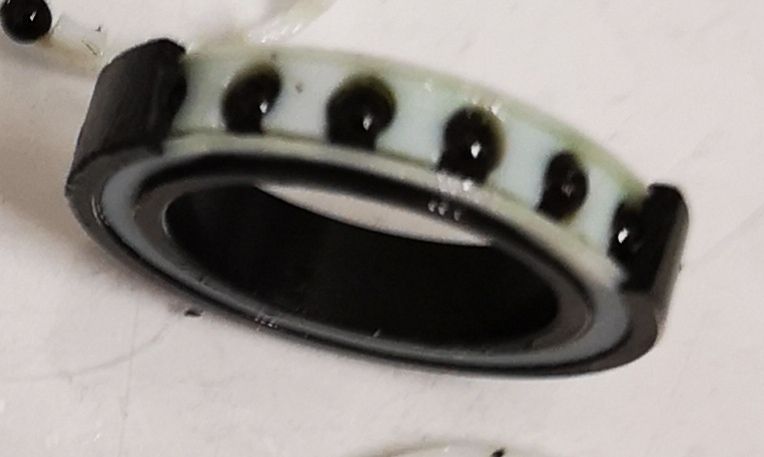

Die Extralite Naben haben ein gutes Ausgangsgewicht
Mit den Keramik Lagern wird die VR Nabe 66,4g (74,4g - 8g) und die HR 138,3g (162,5g - 24,2g) haben
(wenn ich mich nicht verrechnet hab)
Gewicht der Lager:
Original: 6903er á 15,8g (x 2 = 31,6g) und 6803er á 7,6g (x 4 = 30,4g) = 62g
Ceramic: 6903er á 7,7g (x 2 = 15,4g) und 6803er á 3,6g (x 4 = 14,4g) = 29,8g
Somit 32,2g Unterschied

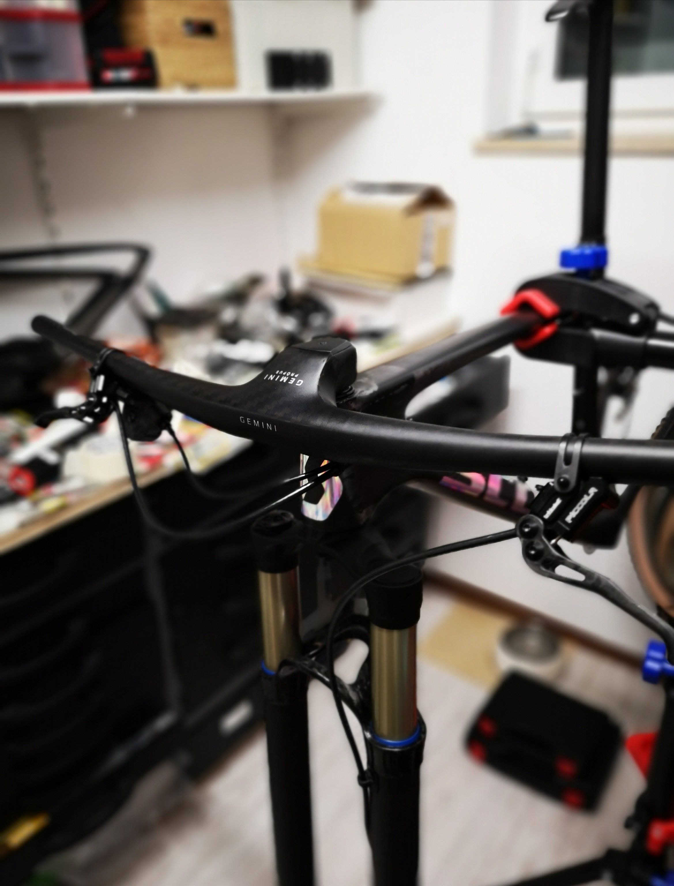

Und hier ein Vorgeschmack des Gemini Lenkers

Gemini sieht gut aus :daumen:
Von der Vorbau Länge, Lenker breite bend usw. ist ja im Vergleich von dem Darimo 720mm /90 mm auf 740mm / 50mm Gemini die Sitzposition kürzer und breiter somit sitzt du etwas aufrechter und kompakter im Rad hoffe das passt :bier:
Bei der German A meins war die Gabel noch nie, aber für so ein Projekt ist das Gewicht absolut unschlagbar für eine 29er Gabel.
Von der Optik finde ich das finish auch gut gemacht:daumen: was mich stört sind aber die Blauen Dichtungen - Staubabstreifer der Standrohre kommt da noch mehr blau ans Rad? Dekor ist ja noch offen?!
Mit dem neuen LRS bin ich mal auf das Zielgewicht am Ende gespannt, eigentlich ist hier komplett alles machbare umgesetzt und ausgereizt aber irgendwie zauberst du immer wieder was aus dem Hut :daumen: :love:
Ja die blauen Dichtungen an den Röhren passen absolut nicht aber damit muss ich leben. Blau kommt sonst nichts ans Rad. Es wird überwiegend schwarz bleiben mit etwas weiß, an den Speichen zb oder ein Teil der Decals mit dem Farbverlauf.
Ja das meiste ist hier ausgereizt, nur hier und da vll noch paar Kleinigkeiten. zb Innenlager könnte bald Thema sein und eine andere Sattelform auf der Kombi.

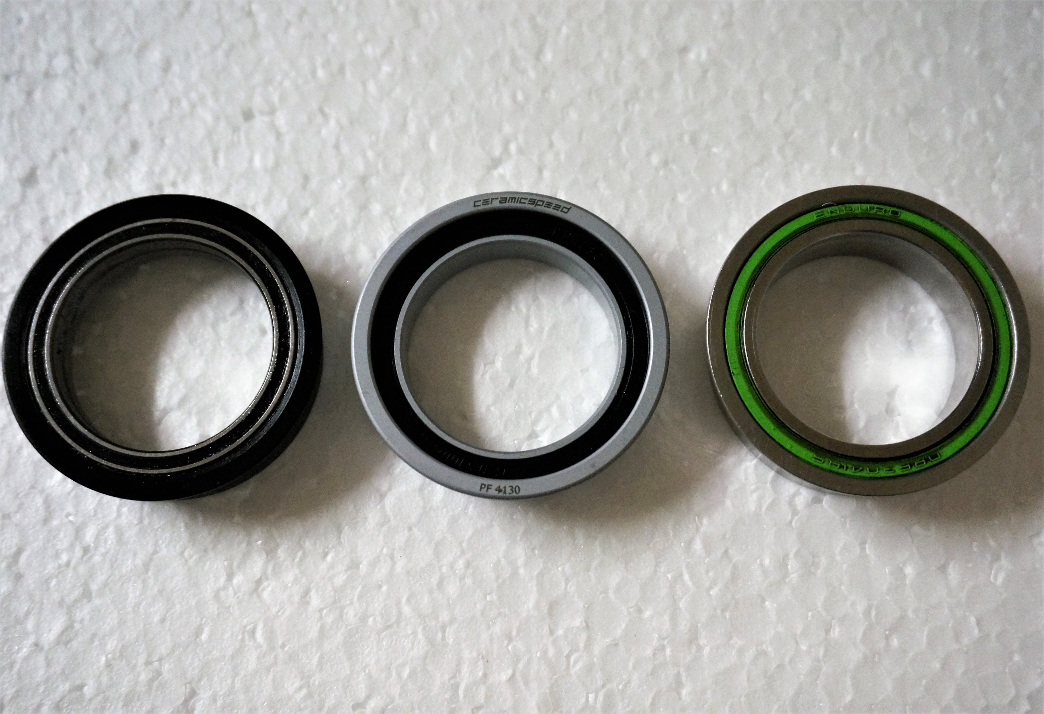

Auf Deinen Tipp hin habe ich mir auch ein Lightning-Innenlager besorgt. Dürfte die gleiche Lagergröße eingepresst sein, wie in dem Eigenbau von @scale007, nur halt doppelt. Qualitativ in der Hand nicht so der Renner, die Lager sehen rostanfällig aus und drehen sich schon deutlich schwerer als meine anderen Kandidaten. Dafür halt wirklich leicht und echt preiswert.
Von links nach rechts: Lightning / Ceramicspeed coated / Tune-BOR
Das Tune/BOR (72g) ist zweireihig mit Edelstahlgehäuse und hat mit Abstand die größte Tiefe/Kontaktfläche zur Tretlagerwelle, was mir bei Aluwellen doch als etwas sicherer erscheint. Trotzdem ist mir ein solches nach drei Jahren nicht sehr intensiver Nutzung defekt gegangen, was allerdings an der fehlenden Nachschmierung liegen kann. Ich habe das Lager eingebaut wie erhalten und erst als es defekt war, mal die Dichtung abgehoben: Im Inneren war recht wenig Fett.
Das Ceramicspeed (56g) läuft im Neuzustand am leichtesten, ist einreihig, macht haptisch einen sehr guten Eindruck, hat aber die gleiche, geringere Tiefe wie das doppelt gelagerte Lightning mit Alugehäuse.
Wahrscheinlich werde ich als nächstes das Ceramicspeed verbauen - Gewicht hin oder her, Rost mag ich gar nicht! ;)

Sorry, ich glaube ich hab das was verwechselt: Du hast diese Mini-Lager erfunden und nicht der @scale007 :anbet:
Auf Deinen Bildern sehen die verbauten Lager qualitativ besser aus als die von Lightning verwendeten.
Ich hätte nur Angst vor der viel kleineren Auflägefläche zur Aluwelle hin, die ist bei Deinen Lagern nur ungefähr ein drittel so groß wie z.B. bei Tune. Ob sich der stählerne Innenring des Lagers dadurch nicht mit der Zeit in die Aluwelle einarbeitet?
