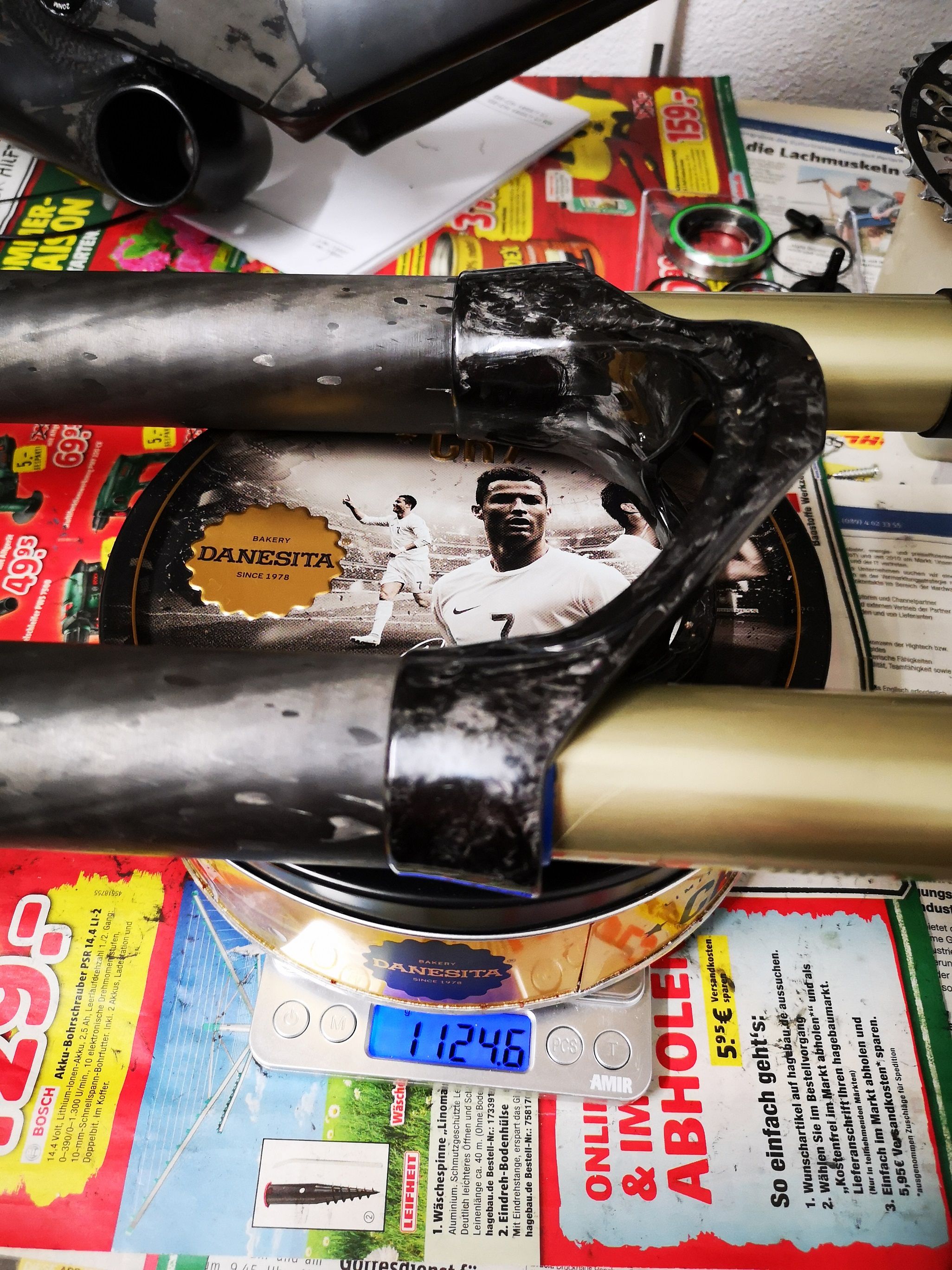

hier die GA Xcite Zero 29"
Mit knapp 1.025g (ohne Axl) ganz gut im Gewicht
Die schwere Serien-Achse lasse ich beiseite. Hab eine in Auftrag aus Alu/Carbon Mix mit ca 20-21g
Inklusive dem Befülldeckel vom Hopp (mit 3g statt 6g des Seriendeckels) kommt die Gabel auf round about 1.150g
Die poppigen Decals kommen noch weg
