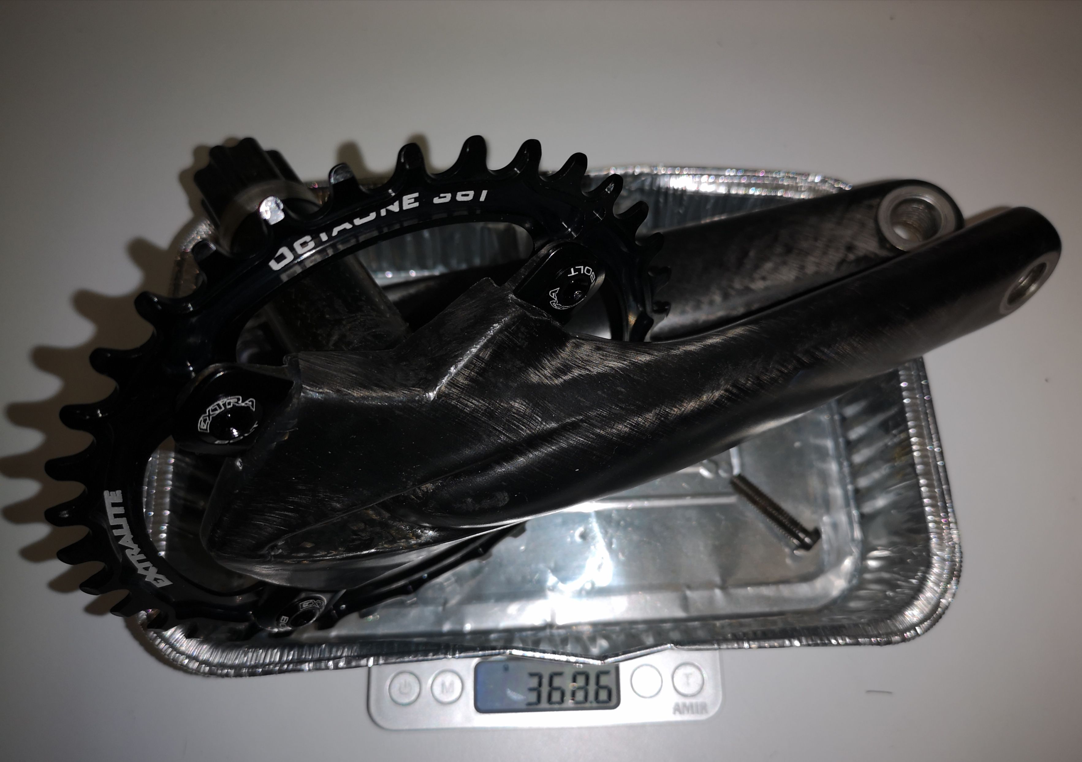

... gibt's eigentlich mittlerweile News zur Kurbel? Hält? Taugt? Spurt?
Kurbel ist am Rad montiert aber bis auf ne Probefahrt habe ich sie bisher noch nicht näher getestet.
Zuerst wegen Schneegestöber (mit Maxxlites kannste es vergessen) und dann musste ich vor ca ner Woche ins Ausland.
Feedback folgt noch.
Das Gewicht von 368g (inkl Blatt und Schrauben) ist aber affig. Bleibt nur noch die Hoffnung, dass sie hält

Würde einen Carbon-Ring mit 4 Bohrungen auf der Aussenseite drauf machen, damit die Kräfte etwas besser auf die "Ärmchen" verteilt werden. ev. halten die "Ärmchen" etwas länger... :ka:

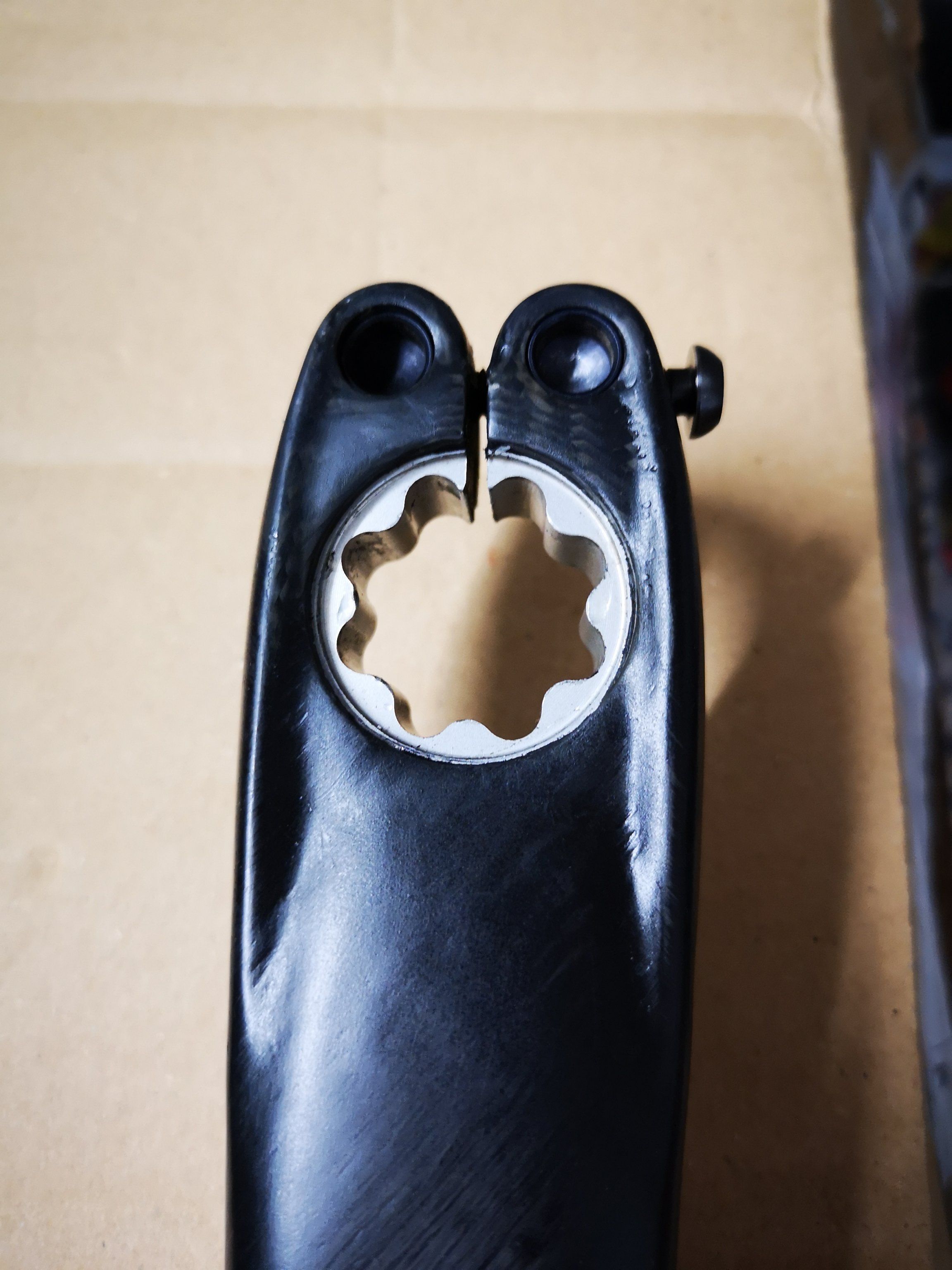

Hier sind paar Bilder von der Klemmung
