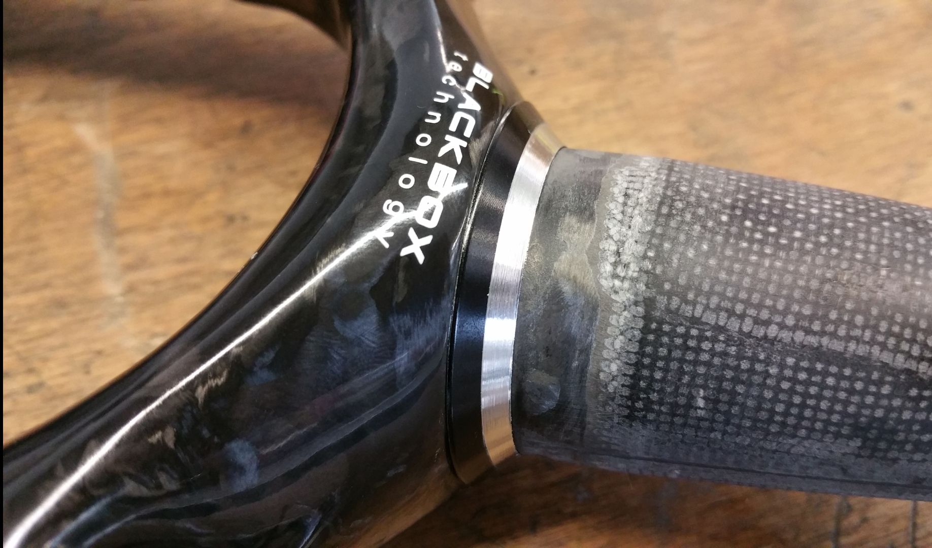

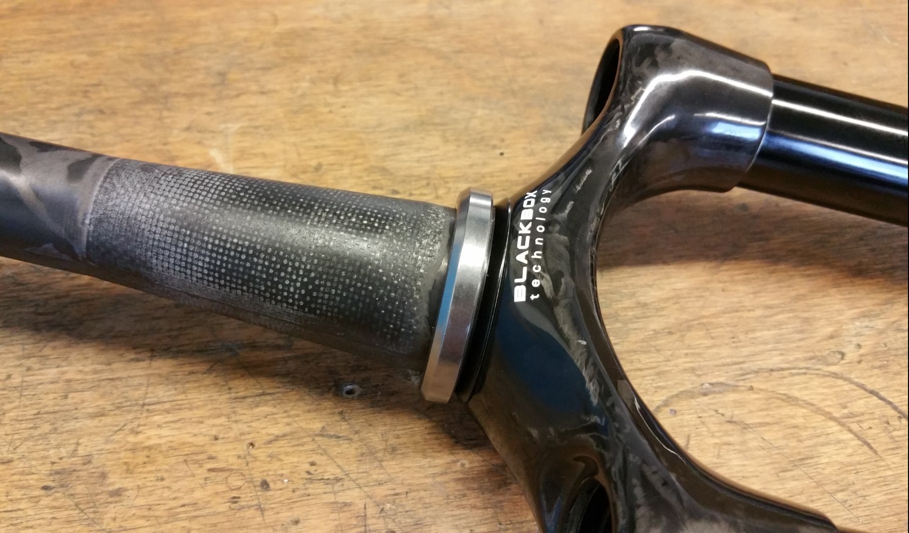

Ist der originale Rock Shox Ring/"Spacer".Die Einbauhöhe der Gabel reduziert sich um 5mm.
der "spacer" an der sid wc ist fest. darauf kommt dann noch der konus vom steuersatz.
@KaiGreene hat den spacer abdrehen lassen, sodass das lager direkt passt.
Ich hab den abgedreht:D
Jetzt ist der hässliche whatever Ring/"Spacer" ein Konusring für das Steuersatzlager.

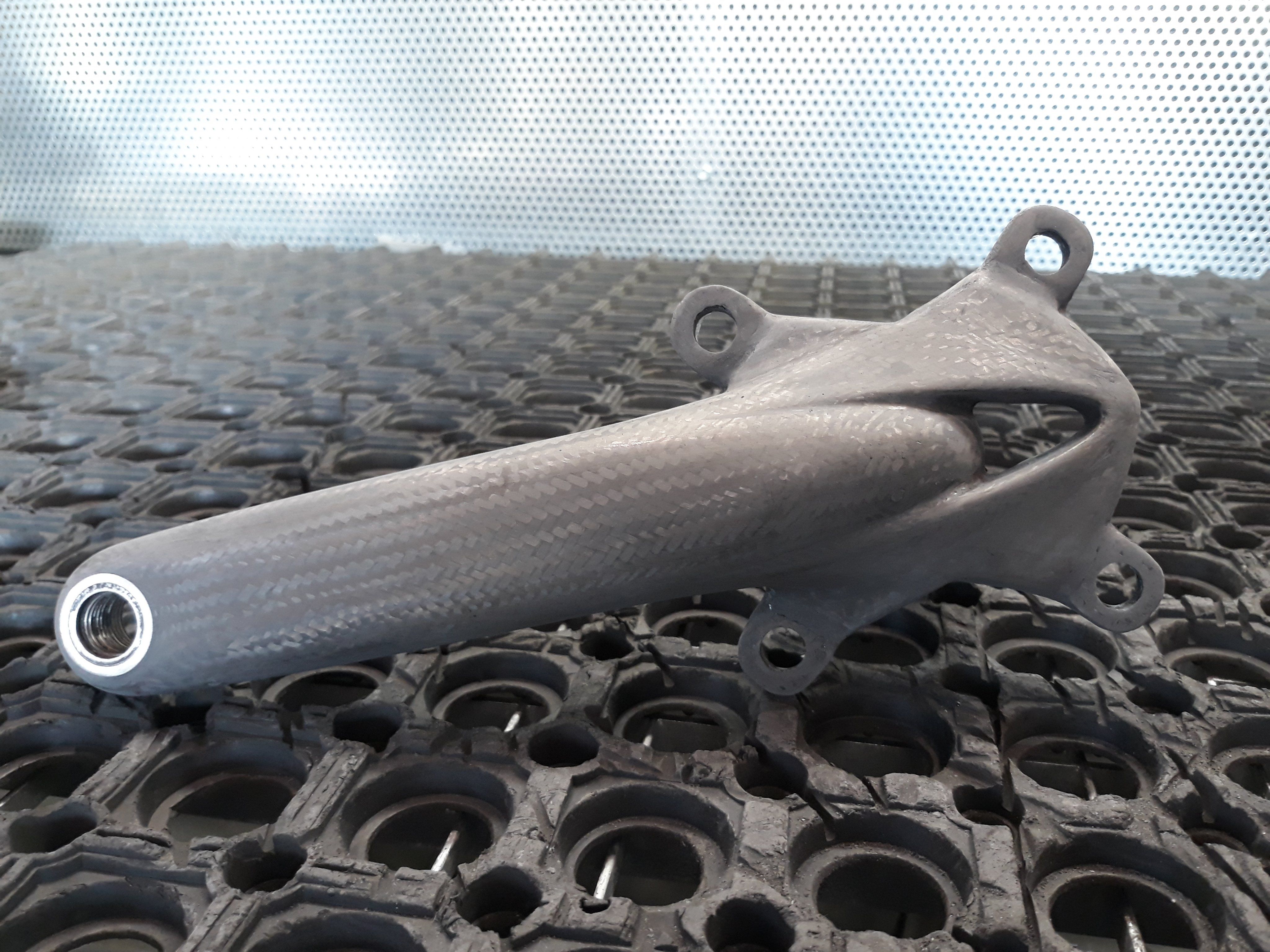

wie angekündigt hier die neue Kurbel für das Scale
Ich konnte eine seltene Clavicula dp auftreiben, die der Christoph (coole Arbeit übrigens :daumen:) in UD beschichtet hat, so dass sie zur restlichen Optik vom Rad passt.
Und mit einem unschlagbararen gewicht von 323,5g (exkl. Schrauben, Spacer)
zzgl. Kettenblatt T36 (35g) + Schrauben/Unterlegscheiben (16g) = 374,5 (und damit ca. 80g leichter als die Raceface inkl. Blatt)
zzgl. Spacer anstelle dem 2x Blatt

Und auch eine Clavi möglicherweise einbauen, die eigentlich für 2x ausgelegt ist @xmaxle
Wenn, wäre ich bestimmt nicht der erste, der eine 2x nur mit 1x Blatt fährt
Mein MTB ist von vorn bis hinten customed, warum sollte das mit Anpassungen nicht auch bei der Kurben funktionieren?
Den Punkt Sinnhaftigkeit lasse ich mal außen vor. Wenn ich mir hierbei über den Sinn den Kopf zerbrechen würde, könnt ichs auch gleich lassen
Du wärest jedenfalls der erste, bei dem es langfristig halten würde. Was mich dann sofort Schlussfolgen über den Gebrauch ziehen lässt.

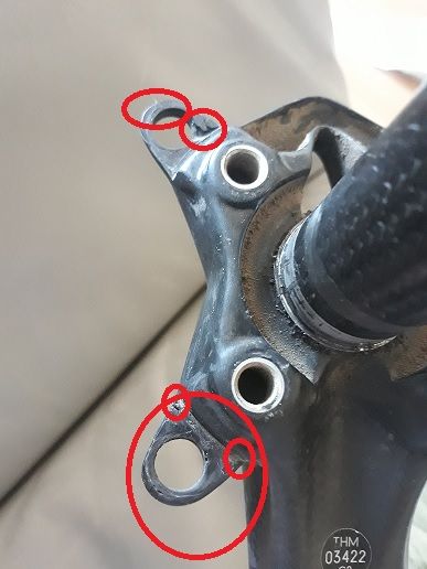

Die gezeigte Kurbel ist meine. Und bevor @nopain-nogain den "Ich habs dir ja gesagt-Tanz" aufführt :D, das ganze war bei mir von Anfang an ein Test, jene Kurbel im 1fach vorne Gebrauch zu malträtieren. Warum ich diese Rückschlüsse brauche und was ich daraus lerne ist hier nicht weiter relevant. Meine Markierung (großer Kreis unten) zeigt dir schön den Faserverlauf. UD um das Kettenblattauge herum. Abgesehen davon, dass meine Version die 3fach und nicht DP Variante ist- die Aufnahme ist in beiden fällen für 1x unterdimensioniert und nicht zu gebrauchen. Schau dir zum Vergleich das THM Heftchen an und wie die Clavi SE in dem Bereich gestaltet ist. 0°|90° Gewebe und deutlich breiter- ist die richtige Antwort. Dann bröckelt das an den auslaufenden Augen (kleine Kreise) auch nicht so blöde aus oder schert komplett der Faserlänge nach ab (Ellipse). Der Einsatzbereich bei mir lag knapp unter 2000km bei Regen Wind und Wetter u.a. beim täglichen Arbeitsweg mit Weinbergrampen um 20% Steigung und mehr. Putzige formschlüssige Unterlegscheiben hatte ich verbaut, demnächst (noch nicht ganz fertig) wirds anders und haltbar:
danke für die Infos und die Warnung.
Mir ist schon klar, dass ich mir der Kurbel Risiken eingehe.
