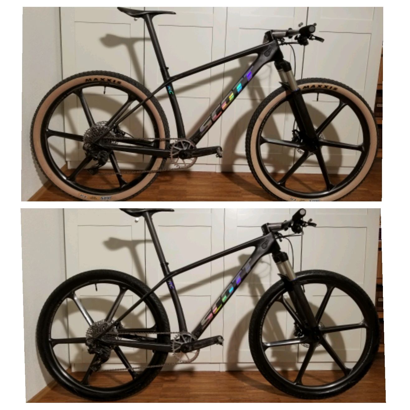

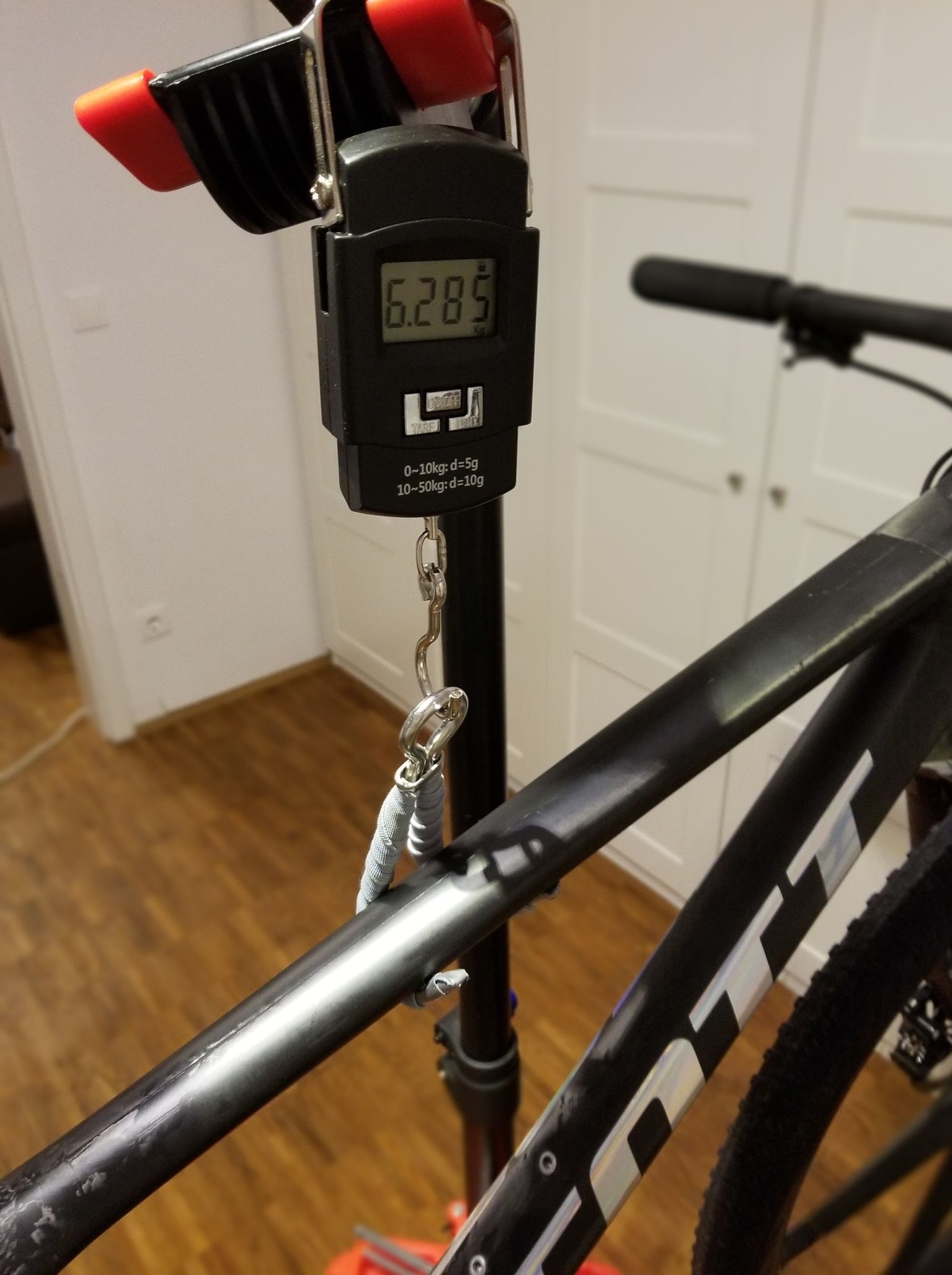

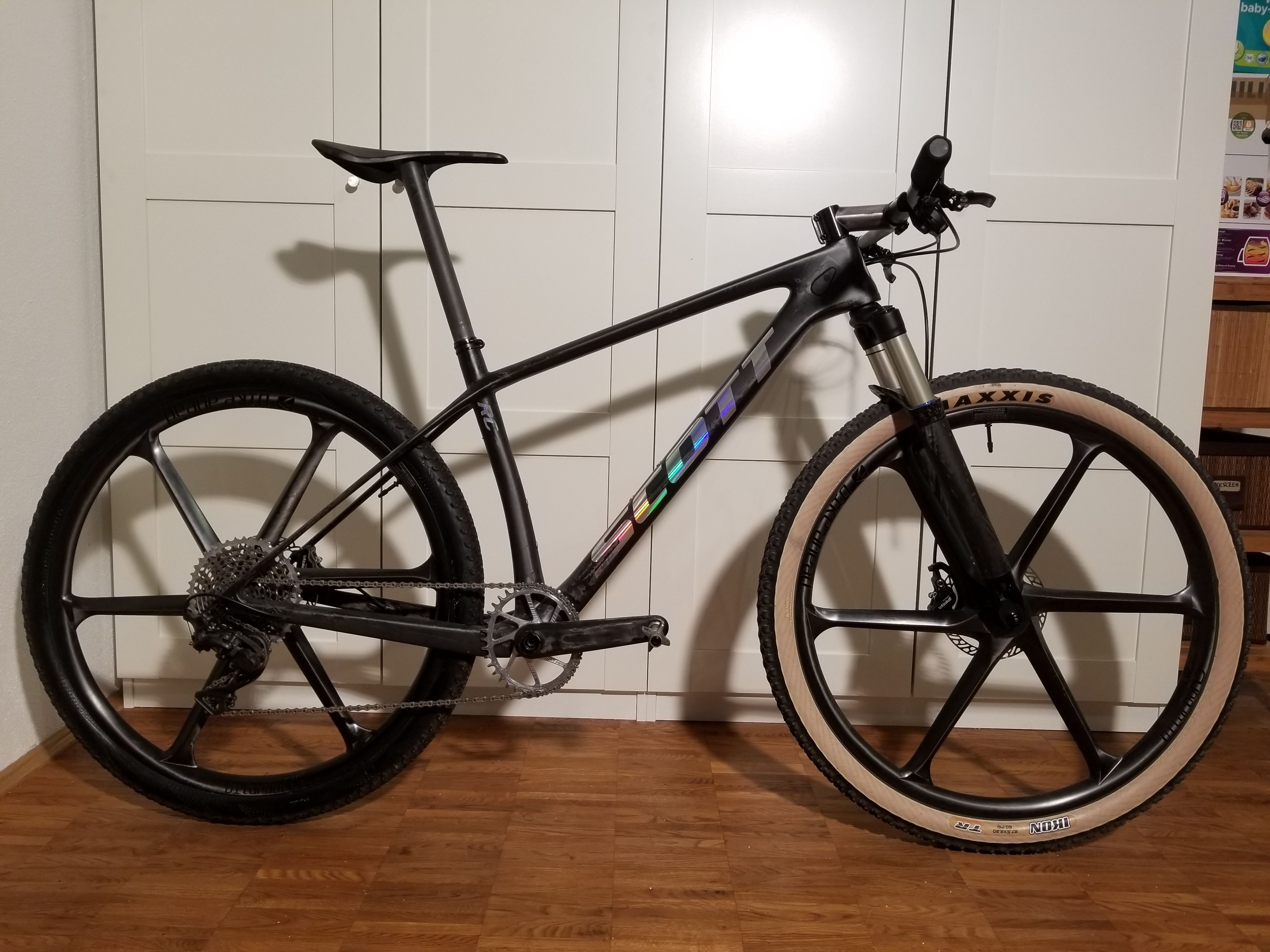

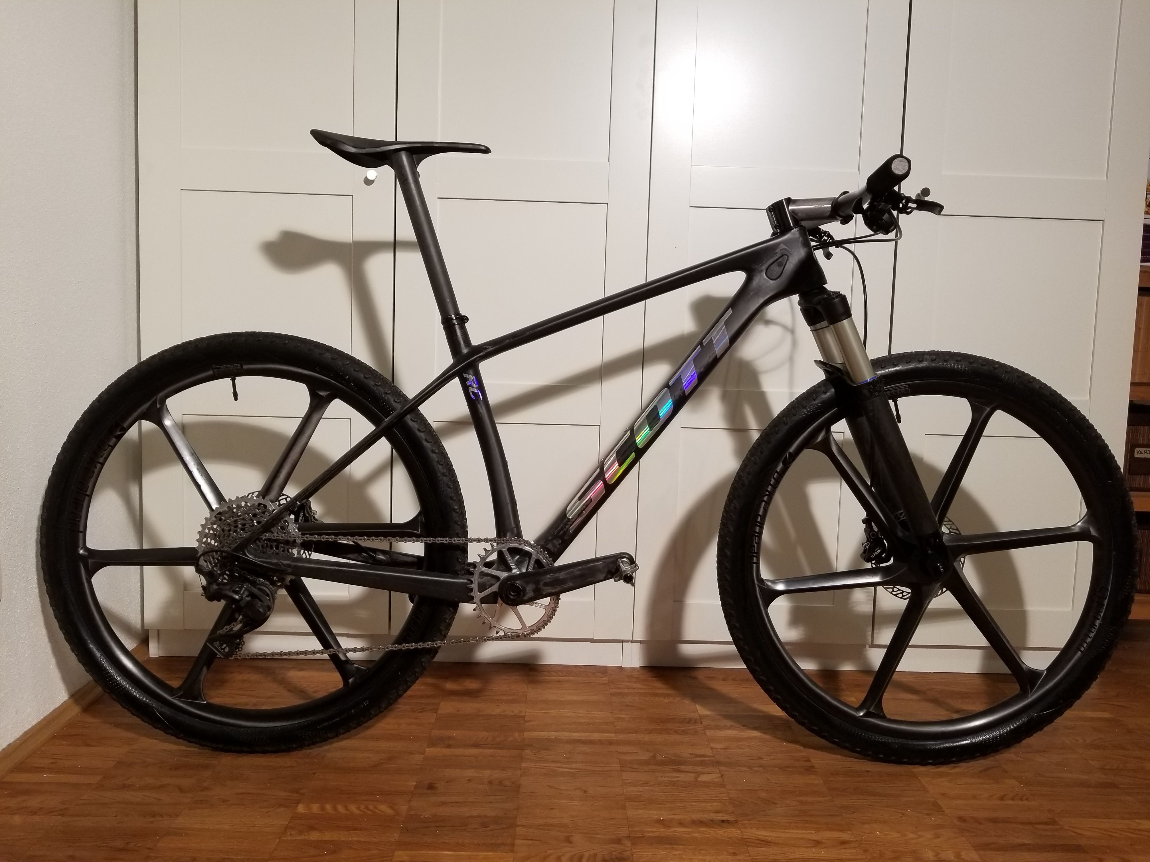

mal die Mühe gemacht und die Maxxlites Reifen aufgezogen zwecks Gewichtscheck.
Die komplett schwarze Optik hat schon was und das Gewicht mit 6.285g ist schon bombe.
Besser als die Ikons rollen die Maxxlites auch, sind aber nur bedingt geländetauglich

Mir gefällt das mit den Skinwall-Reifen optisch viel besser, das Gewicht ist mit den Maxxlites aber schon auch eine Ansage!
Machen die S-Tubolitos derartige Wechselaktionen anstandslos mit? Bei denen hätte ich immer Angst, dass es am Ventilschaft Probleme gibt. Außerdem mögen derartige Schläuche eine Volumenänderung durch andere Mäntel gar nicht.

gab null Probleme mit den Tubolitos. Hab die gleichen wieder benutzt.
Ventile gingen auch leicht raus, obwohl die mit bisschen Sekundenkleber fixiert waren.
Bei einem musste wieder Kleber dran, das andere sitzt gut auch ohne Kleber.
Druck von 2 bar bleibt stabil

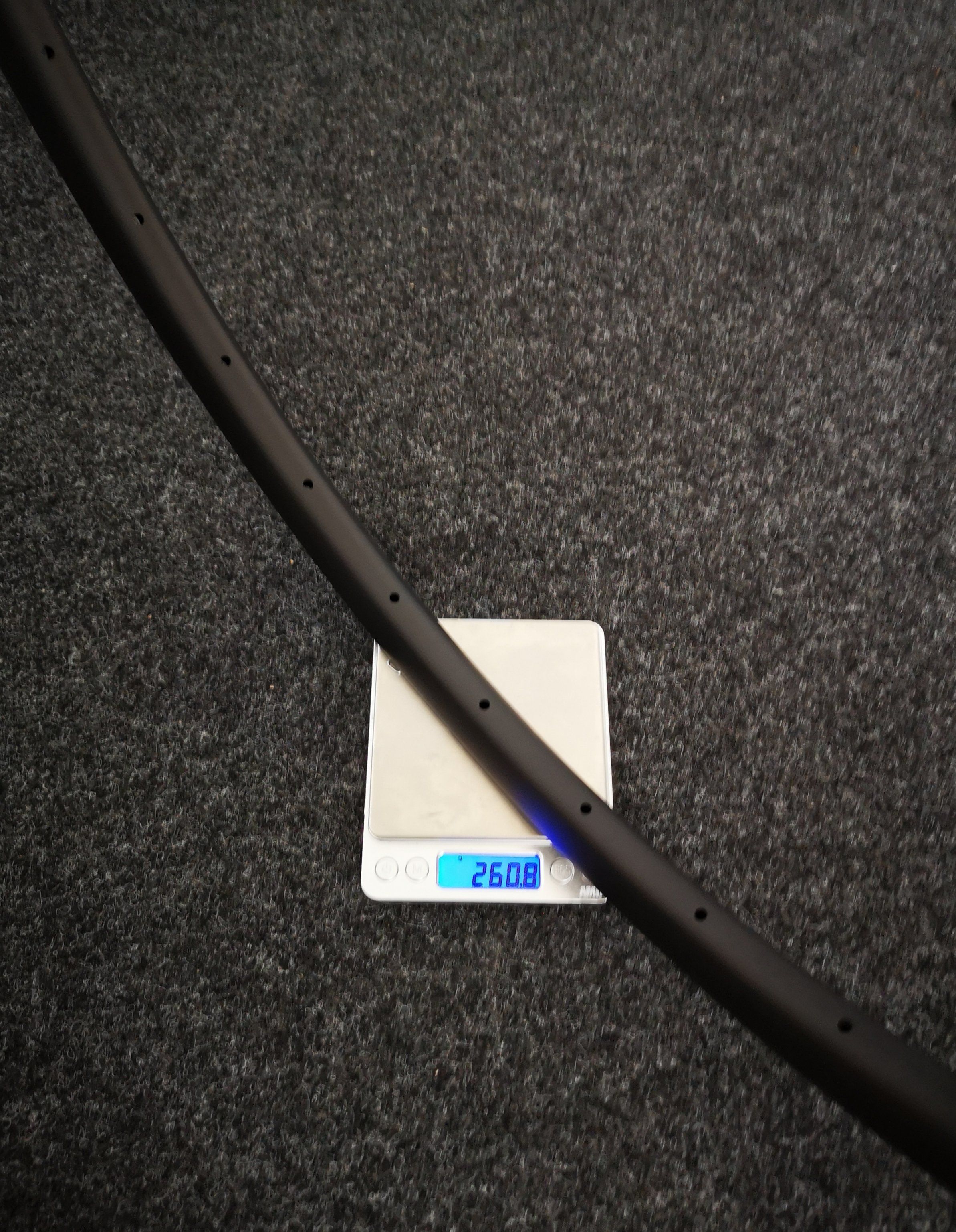

Heute kamen die China Felgen an, die bald am Scale Rollen werden, da die Bike Ahead Räder ans Spark montiert werden. Das soll ja auch mehr aushalten als das Scale.
Vom ersten Eindruck her bin ganz zufrieden, scheinen ganz gut verarbeitet zu sein. Kann keine optischen Mängel feststellen.
Schau mer mal ob die halten.
Das Gewicht ist saugeil mit 260g bzw 263g

260g für eine China-Clincher-Felge...die Dinger halten ja schon bei knapp unter 400g kaum. Naja, Du wirst es wissen.
+/- 290g wären schon leicht mit Kompromissen. Bei 260g wiegen auch tubular-Versionen nimmer viel weniger.

Was haben die Rim für eine Innenmaulweite?
Für reinen Leichtbau ein super Gewicht :daumen: ich hoffe die halten dir zumindest Schotter und Teereinsatz, für richtig artgerechtem Geländeeinsatz kann man da ehrlich nichts erwarten..
Hast du U Scheiben unter den Nippel vorgesehen? kann mir da vorstellen das selbst schon das Einspeichen zum Abenteuer wird....
die sind innen 22mm
Die sollen ja nur Teer, Schotter, Wiese und Waldautobahn aushalten
U Scheiben muss ich sehn ob die notwendig sind, Nippen und Speichen muss ich heute noch bestellen

die sind innen 22mm
Beim Einspeichen wirst du um U Scheiben oder Nippel mit Breiterem Fuß (tipe ich) nicht rum kommen, die Gefahr ist sonst bei normaler ordentlicher Speichenspannung oder beim Abdrücken das dir die Speichenlöcher da schon einreißen....du kannst ja berichten:daumen:
